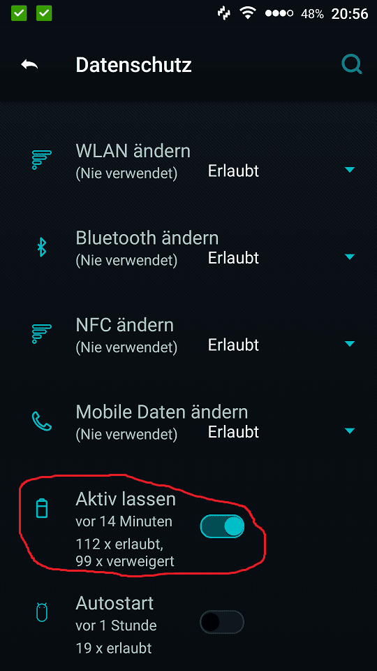

Ich weiß jetzt woran es liegt. (s. Screenshot im Anhang).
Seit Version 8.2.99 muss der eingekreiste Punkt in den Datenschutzeinstellungen der Google Play Dienste aktiv bleiben (vorher hatte ich diesen deaktiviert und keine Probleme), da es ansonsten zu FC's kommt, wenn man u.a. GPS mit hoher Genauigkeit aktiviert.
Ich weiß nicht, ob es diese Einstellungen auch bei der CM12.1 fürs S2 gibt !?
Wieder mal etwas gelernt, lasse den Punkt also einfach aktiv.
Hier hat Google offenbar etwas geändert/eine Abhängigkeit eingebaut, die bei CM noch nicht angekommen ist.
Auf meiner Stock LP ROM des Tablets gibts keine Probleme, da es den Punkt aktiv lassen im App Manager nicht gibt ;)

Da Google Play Services eh eine Hintergrund app ist kannst du da aktiv oder nicht setzen, der switch wird eh ignoriert und das nicht erst seit services 8.x. Das einzigste was damit erreicht wird ist das bei gewissen diensten er versucht es anzustoßen und dann wieder zum schlafen zu zwingen. Ich weis auch woher der Unsinns Tip kommt, aus dem XDA, weil die Leute teilweise nicht raffen wie Android dinge handhabt. Alle /priv-apps/ sollten so gelassen werden wie sie sind, da irgendwas zu ändern hat absolut keine positive Auswirkung auf die Akku Leistung. Selbst wenn du GPS abschaltest wird GP services sowieso einen separaten thread für den Dienst starten damit es bei erneuter Aktivierung nicht so lange dauert, das ist auch so gewollt. Lasst die priv apps und deren switches via privacy guard in ruhe, es ist nicht wert da was zu ändern, außer das es probs gibt und man mehr akku verbraucht wegen Fehlersuche.Wenn man was nicht mag sollte mans ganz deinstallieren oder freezen anstatt da was kaputt zu fummeln. Wenn man keine push apps nutzt kann man GP services auch komplett runter hauen und für GPS unifieldnlp mit backends nutzen. Ist open-source und via F-Droid/GitHub zu bekommen. Ob das dann was sparrt an akku wage ich allerdings zu bezweifeln, gewisse dinge brauchen nunmal akku/netz.

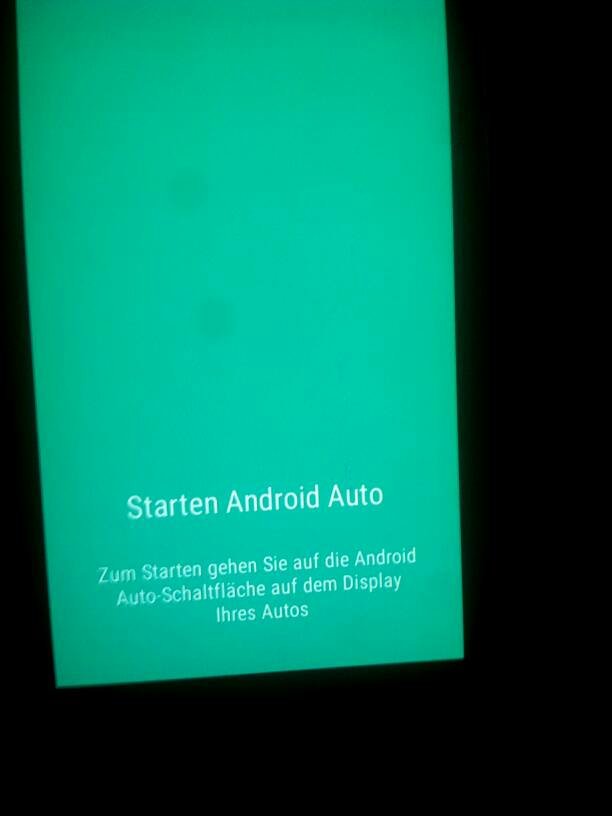

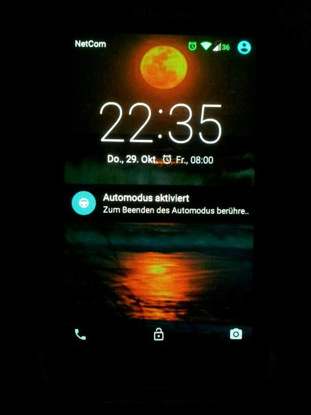

Hatte von euch iregndwer schonmal das Problem, das ein türkieser Screen auftaucht mit Android Auto (car mode) und wieder zu geht und in den Notifications eine Nachricht hinterlässt, das mit dem draufdrücken dieser wieder beendet wird. Das hat mich heute in den Wahnsinn getrieben, ging ständig auf, dadurch ahta lles andere gebuggt und gestottert. lweider habe ich keien Möglichkeit gefunden dieses Android Auto zu deaktivieren. Es gibt keine App die so heisst, da dieses in Androis System integriert zu sein scheint. In den Einstellungen habe ich auch nichts gefunden.

Ich kenne das was Du meinst, hoffe ich zumindest., siehe Screenshots. Das kommt bei mir aber halt nur in diesem Halter.
Gruß Nick Knight

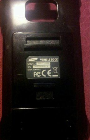

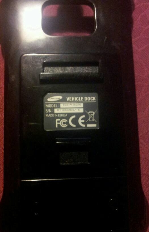

Ich habe nichts speziell installiert. Das gab es auch schon unter CM11 nur graphisch anders. Ich bin mir sicher, dass es vom System über die Hardware Erkennung gestartet wird, so wie auch USB-OTG.
@Nick, das erste Bild ist genau das was bei mir kommt und sofort wieder verschwindet.
Ja für ca 1sek und danach legt sich das andere in die Statusleiste bei mir. Aber wenn Du keine Dockingstation nutzt dürfte das bei Dir nicht kommen. USB Anschluss defekt?
