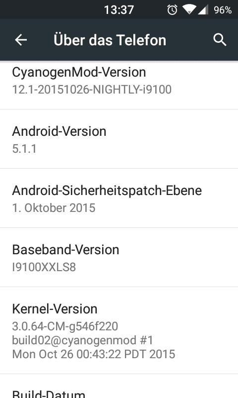

Hallo liebes Forum,
Ich bin neu hier und wollte mich erstmal für die Aufnahme bedanken. Es tut mir leid, wenn mein Beitrag hier falsch ist.
Zum System:
Ich habe damals folgende Sachen geflasht
- cm-12.1-20150617-UNOFFICIAL-i9100
- gapps-511-base-20150723-1-signed
- ROOT-UPDATE-SuperSU-v2.46
und danach habe ich wöchentlich ein Update gemacht, so dass ich auf den neusten Stand war (siehe Screenshot).
Zum Problem:
Anfangs lief das System super. Ab und zu gab es mal KERNEL PANIC UPLOAD MODE, der nach einem Update behoben wurde. Seid neustem verschwinden bei mir Telefonnummern und auch mal Apps. Jetzt wollte ich alles komplett neu machen und wenn ich schon dabei bin, auch gleich mein /system auf 1GB, /data auf 4GB erweitern und den Preload auf 512MB lassen.
Mir ist es wichtig, dass alles auf dem Handy gelöscht wird und das neue System(12.1) ohne Probleme läuft.
Ich wollte jetzt so wie hier [How-To] Vergrößerung der Datenpartition mittels bearbeitetem Pit-File vorgehen:
Per Odin 3.0.7
- PhilZ-cwm6-XWMS3-FOP-5.15.9.tar.md5
- I9100_1.0GB_Sys-04GB_Data-512MB_Preload
flashen.
Danach in den Recovery booten und den preload, /system, /data und sdcard0 formatieren.
neue Recovery flashen und im neuen Recovery cm-12.1-20151102-NIGHTLY-i9100, tk_gapps-modular-pico-5.1.1-20150920-signed und SuperSU-v2.46 falashen oder gibt es eine einfachere/bessere Lösung?
MfG Vpower

wenn ich diese Pit-Datei per Odin flash, werden ja alle Daten gelöscht oder ? So kann ich doch mit dem jetztigen CM Recovery einfach cm-12.1-20151102-NIGHTLY-i9100 und tk_gapps-modular-pico-5.1.1-20150920-signed flashen oder?
Somit habe ich alle Daten vom Handy gelöscht und ein neues System drauf?
Soo,
Hat alles geklappt.
Zwar nicht regulär... aber ok
Ich bin so vorgegangen:
1. CWM geflasht ( Ausgangszustand Stock ROM)
2. Cyanogenmod 12.1 unofficial von den XDA geflasht, das ging ohne Probleme.und dann OTA update auf die neuste Nightly, das ging komischerweise obwohl es das gleiche Recovery ist...
Also bei wem das flashen der neusten 12.1 Nightly fehlschlägt macht es so wie ich und flasht erst die unofficial Nightly und dann das OTA Update auf die neuste Nightly.

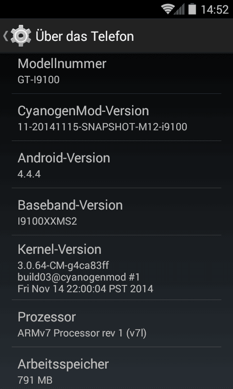

ich habe ei n S2 I9100 mit dem CustomRom CM11 /11-20141115-Snapshot-M12-i9100, Androidver.4.4.4, Baseband-Ver.:I9100XXMS2, Kernel-Ver.:3.0.64-CM-g4ca83ff build03@cyanogenmod #1, Prozerssortype:ARMv7 rev.1 /v71
Suche fuer diese S2 ein neues Rom CM12.1, Kernel,GApps
Meine frage als erstes muss ich den Pit file ändern? Wenn ja welchen würdet ihr mir da empfehlen? Und wie macht man es?
viele ??? ich weiss trotzdem schonmal Danke.

hab CWM v6.0.5.1 die Tage mal drauf gemacht.
Warum schaust Du nicht im passenden Thread nach?
Im Startpost findest Du die Installationsanleitung.
Ich habe uns mal rübergeschoben.
