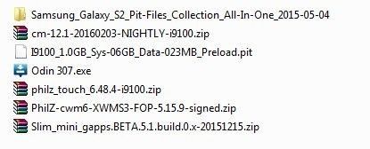

Hab jetzt dieses Cyanogenmod Recovery. Was soll ich denn nun genau machen. Hab das alles vergessen.
Siehe Screenshot, das ist was ich habe, hab nur die letzt CM12 zip hinzugefügt.
Also sehe ich das richtig das ich nichts mehr machen kann das es wieder bootet und alles da ist wie es vorher war?
Verstehe das irwie eh nicht. Das Update war ja fürs S2 wieso geht es dann nicht. Kein Plan, bin grade ziemlich angepisst. :(

Wir unterstützen keine Faulheit sorry, aber es wurde schon zich mal erklärt wie man vor geht, im OP wird sich große mühe gegeben alles zu erklären und die Prozeduren sind für alle Handy's gleich ist also nix S2 bezogenes (höchstens das 'pitten').
Trotzdem hier mal Hinweise:
* Tausch deine gapps gegen opengapps (da aktueller und besser)
* Pitte via odin
* Installiere CM
* Installiere Gapps
* Installiere alternativ recovery (wenn du willst)
* Installiere Kernel (wenn du willst)
* Rest mit dem Umweg über philz brauchst du nur wenn partition wirklich im Eimer ist bzw nicht booten kannst, in meinen test's kann man aber mit dem Stock Recovery das auch bewerkstelligen, ansonsten halt alternativ IsoRec recovery nehmen, mehr brauchst du nicht!
* Reboot (dauert etwas länger)
* Boote ins recovery und mach nen nandroid, legs in irgend ne cloud oder lokal ab falls du nochmal probs hast/bekommst.
Bitte jetzt keine Fragen, es gibt' sufu! :smile:

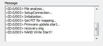

Edit:
Hab mit Odin nun nach Anleitung [RECOVERY][N710x]PhilZ 6.48.4 [CWM 6.0.4.7] (06.07.2014) die philz_touch_6.48.4-i9100.tar.md5 geflasht und das Ergebnis ist siehe Screenshot.
So steht es nun schon ne weile...
