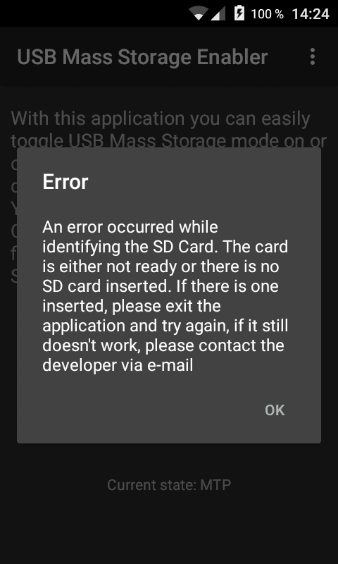

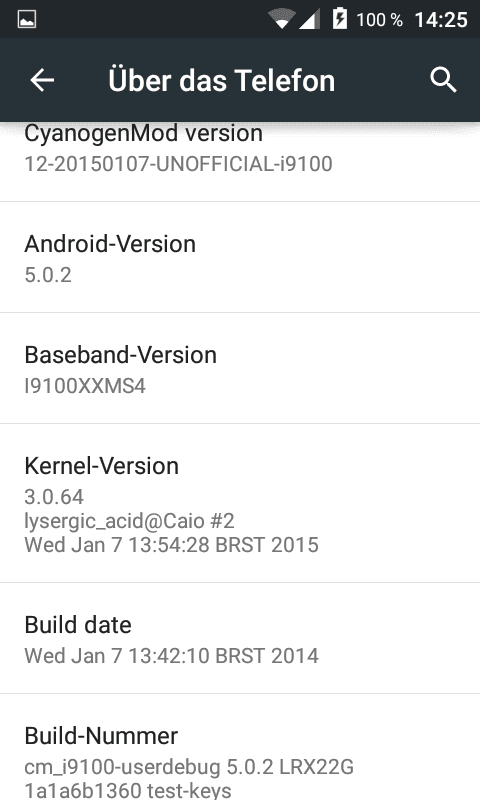

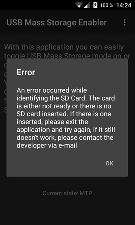

Also installierte ich, wie bei meinem Note 2, welches mit Stock Sammy Android 4.3 läuft, die App "USB Mass Storage Enabler".
Wie in dem zweiten angehängten Bild ersichtlich, konnte er aber da den externen Speicher nicht finden.
Kennt da jemand eine Lösung, oder hab ich einfach nur etwas übersehen ? :confused2:

@KST66
Danke erstmal für deine Rückmeldung & deinen Erfahrungsbericht :)
Gibt es bei CM12 nur den MTP-Modus ?
Nein, du musst über die Erweiterten Einstellungen (Entwickleroptionen) >
Root > Apps und ADB einstellen, sowie den Debugmode.
Es gab da paar Änderungen innerhalb von CM12 - dann läuft es im Debugmodus (was aber den üblichen USB-Modus entspricht).

Hab jetzt die Beta #10 von Heute drauf.
Allerdings komm ich, trotz der Tips von Keemo nicht in den Mass Storage Mode.
Bei mir ist MTP, hab alles versucht, komisch.
Lediglich über CWM > Mounts and Storages > USB Mount komm ich in den erwünschten Modus.
