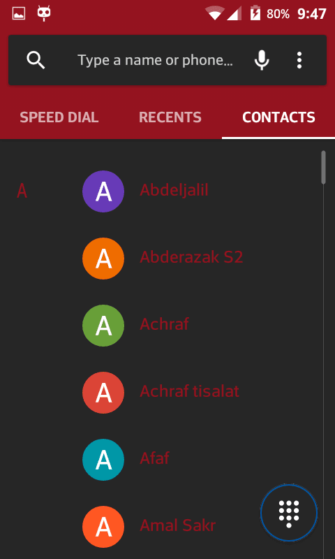

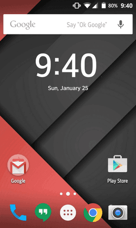

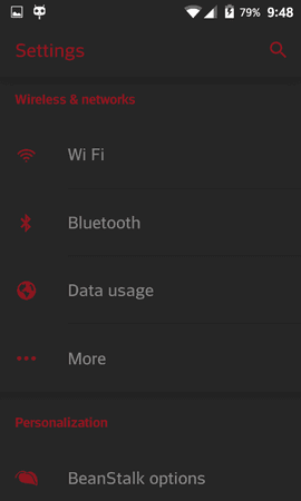

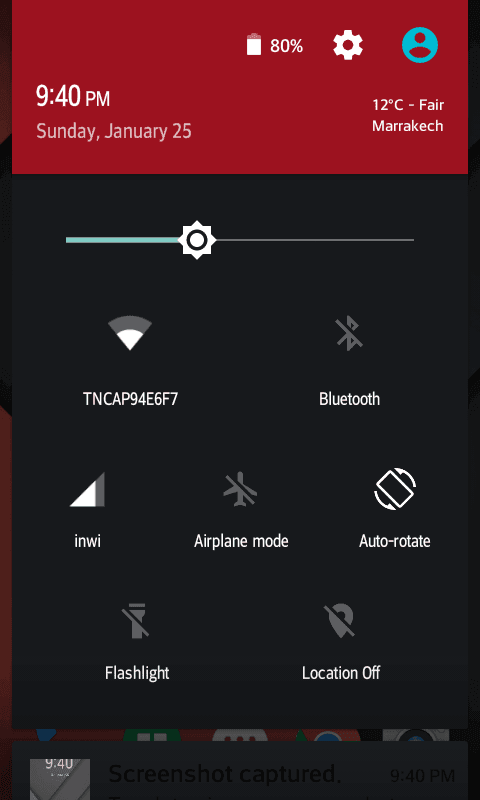

Möchte noch was zu sagen zu der CM12 Rom :)
Wie ihr ja wisst, haben wir durch unseren AMOLED Display im Zusammenhang mit Lolipop, einen erhöhten Akkuverbrauch da die LEDs wenn sie weiß bzw. mit hellen Farben angestrahlt werden mehr Saft verbrauchen.
Gibt ja abseits der diversen Dark-Themes für CM12 im PlayStore recht viele tolle Themes, die uns da ein letztes Optimum rausholen an Machbaren was z.Z den Akku betrifft (fernab von 3.Kernels) :)
Der User T-Rex hatte auf XDA sein Theme: Dark Grey Red White vorgestellt,
was ich persönlich z.Z mit eines der besten auf dem Gerät finde (ist natürlich Geschmacksfrage, wie so oft) - aber ich möchte euch dies trotzdem mal für einen Blick ans Herz legen.
Könnte für den ein oder anderen sehr interessant sein :)
Quelle:
[Theme] [CM12] [Dark Grey With Red ] [V2.0] &hellip; | Android Development and Hacking | XDA Forums

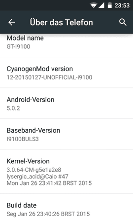

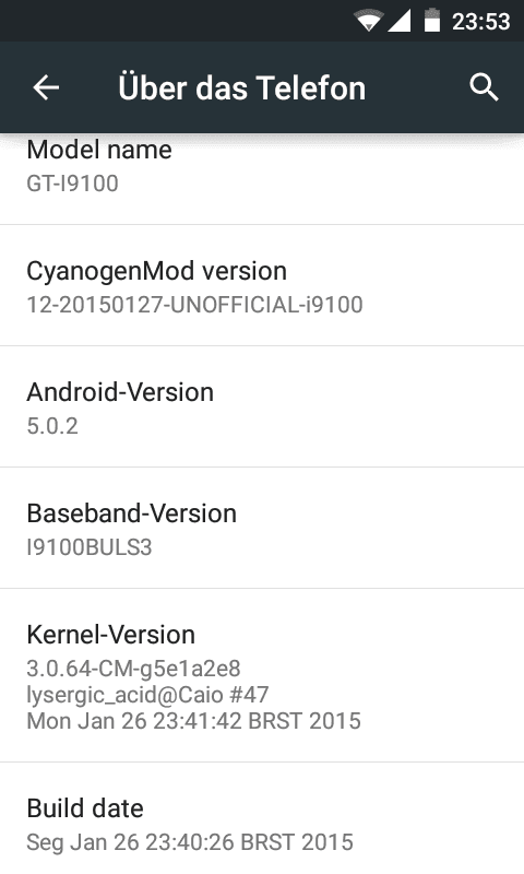

Was soll ich sagen? Ich habe es gewagt und habe natürlich wieder ein Problem gehabt. Einen Punkt Format Dalvik gibt es bei mir nicht. Ist das Preload? Wenn ja kommt da error: make_extf4fs failed...
Ich habe dann einfach den Dalvik Cache geleert?
Danach lief es - vorerst. Danke für eure Anleitungen und Mühe.
Dann habe ich meine Daten zurückkopiert und die Triangleaway gemacht und das DarkTheme installiert. Und danach kam ich nicht mehr in die Einstellungen :confused2:
Jetzt hab ich noch mal alles neu gemacht. Ohne Triangleaway und ohne DarkTheme.
Es geht wieder alles.
Wo ist der Fehler? Oder hab ich doch was entscheidendes Übersprungen?
Achja... ein Bild sagt mehr als tausend Worte :biggrin:
