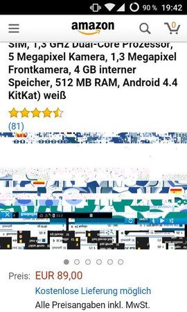

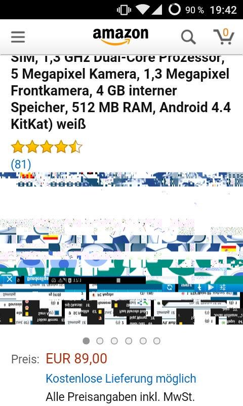

Hallo, kann mir jemand sagen warum ich bei der Amazon App immer die Bilder nicht richtig angezeigt bekomme?
Reaktionen: halilmuhabbet
Ist bei der SlimKat mit 4.4.4 genauso und nur bei der Amazon App.
Tefracky
Die App wurde am 10. Dezember 2014 zuletzt aktualisiert. Also ich bezweifle sehr stark, dass sie bereits mit Lollipop kompatibel ist. Wie bereits erwähnt, ist jedoch der App-Bereich für solche Sachen gedacht. Ich bitte euch nun höflichst, derartige Diskussionen zu unterlassen, da sie hier nichts verloren haben und es schließlich um eine ROM geht.

@dernetteman
Google mal nach dieser
Amazon 2.10.0.apk
Funktioniert bei mir ohne Probleme.
Die 5.2.0 vom Nov zickte schon unter CM11 bei mir rum.
Gruß Nick
