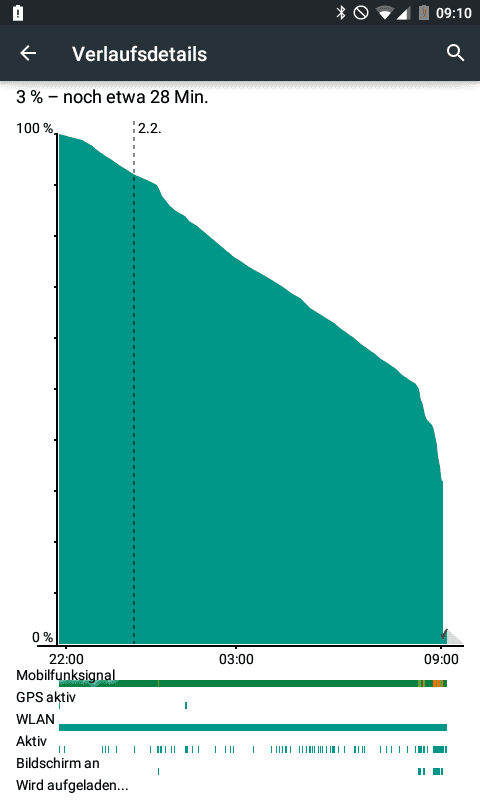

Wie könnt ihr euch diesen Akku-Drain erklären? (Anhang)
