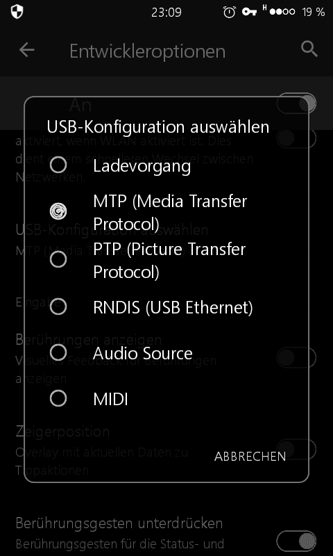

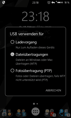

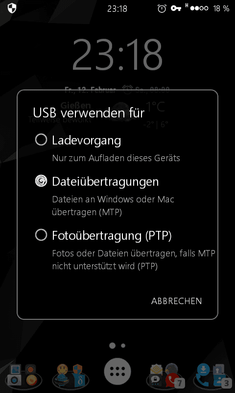

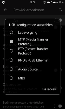

Wenn man sein Handdy per USB Kabel verbinden will, dann gibt es nur MTP zur Auswahl
Kann man es als Massenspeicher benutzen, wenn ja wie?
  • Modemfragen gehören hier rein.
  • MTP wurde bereits beantwortet, in den Entwickleroptionen umschalten und dann nochmals Leiste runter ziehen erneut (Dateiübertragungen -> das in der Mitte) anwählen. Gibt auch wie bereits von mir erwähnt 'nen XPosed Modul was MTP 'fokussiert', oder via adb -> adb shell setprop persist.sys.usb.config mass_storage,adb & adb shell setprop persist.sys.usb.config mtp,adb

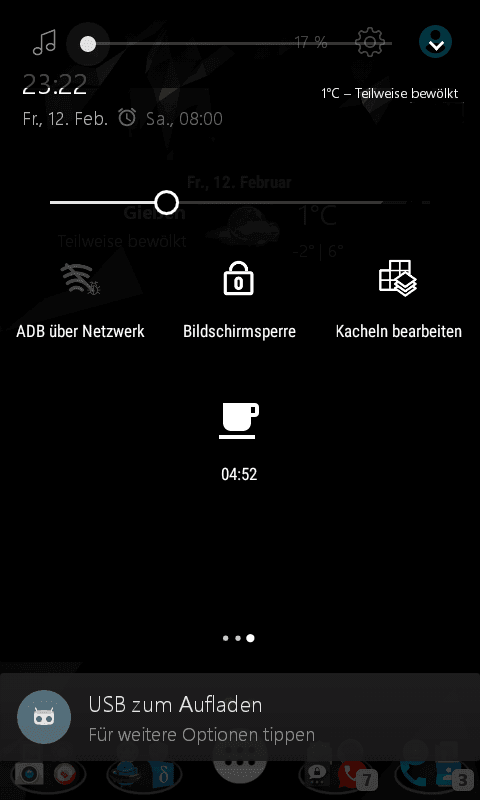

  • Bei der neusten nightly (aktuell 12.02) gibt's 'nen neues 'Caffeeine' Tile (Kaffee-Kachel -> Leiste runter ziehen Kachel bearbeiten -> Caffeine) glaub das ist 'ne Art Wecker für Kaffeezeit. Kann man auf 5/10/30/unendlich/aus schalten, was ein Schwachsinn und das sag ich, jemanden der 10 Tassen am Tag trinkt ...:lol:

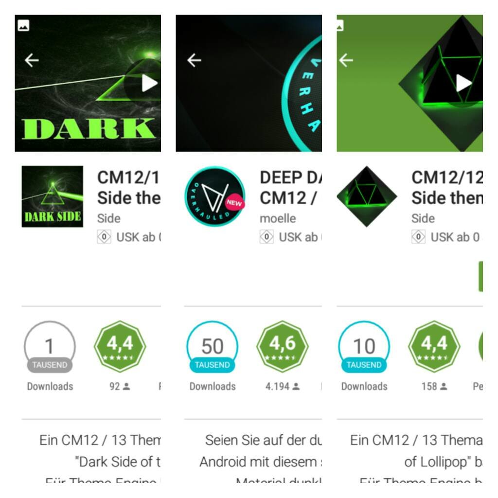

@Daytripper @CHEF-KOCH Welches Design ist das auf den Screenshots? Sieht sehr gut aus.
Reaktionen: CHEF-KOCH
Kaffe Kachel (caffeine Tile) ist dafür da, um den Bildschirm an zu lassen. Wenn man z. B. Etwas liest und so wie ich den Bildschirm Timeout auf 15 s gestellt hat, dann drückt man drauf und man hat es für 5-10 min an und muss nicht später nochmal umschalten auf 15. Praktisch oder?
Das sind meine Favoriten
