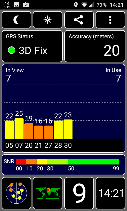

GPS: hab ich außerhalb der Kellerwohnung probiert ;-) nach 5 min ->
aTg!s schrieb:
Das S2 hat so oder so schlechten GPS Empfang.
Echt? Ich hatte nie Probleme mit dem GPS vom S2 - hat immer Super funktioniert, sogar 2 Jahre lang beruflich als Navi den ganzen Tag lang benutzt...
...nach ca. 15s im Zimmer. Scheint bei dir ein Hardwareproblem zu sein.
