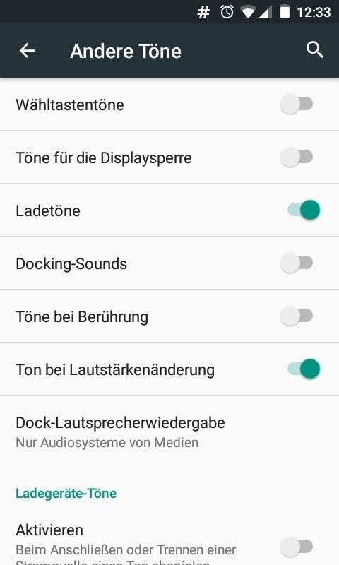

Wieder einen Bug gefunden. Es ertönt nichts beim ändern der Lautstärke.
Bearbeitet von: j1gga84 - Grund: Bild als Anhang eingefügt

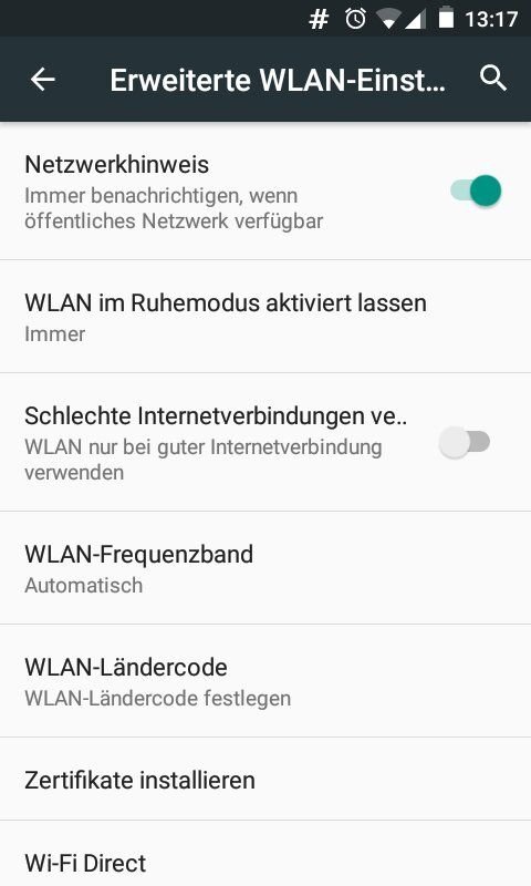

Apropos Bug: wenn ich den Bildschirm ausschalte, pausiert Fdroid die Downloads.
Hat jemand eine Idee?
Energiesparfunktion. Hast du Wlan Aktiv lassen auf "Immer" an?
Also bei mir funktioniert das.
Leider gibt es für F-Droid keine Permission zum Bildschirm anlassen.
Denke es leigt generell daran, das F-Droid ja am umkonfigurieren sind, mit ihrer priviligierten Extension. Wenn diese mal funktioniert, müsste es denke ich dann gehen. Ich warte auch schon ne Weile, wann diese denn funktioniert.
