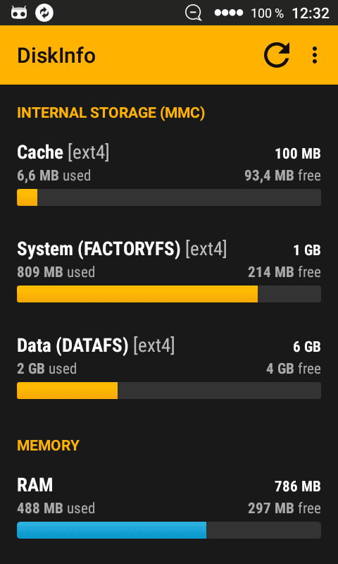

@fireburner Danke, ich werde jetzt gleich mal ins Recovery gehen, die Nightly von heute + Gapps + Kernel flashen und gleich danach probier ich das nochmal mit dem lanchon-repit.
Habe die für ext4 runtergeladen das stimmt doch oder (siehe Screenshot)? Berichte dann nochmal...

@qu1gon
Man man man.
Wenn due wine Antwort auf Deine Frage willst sollte auch die interne SD aufgelistet sein in Deinem Screenshot.
Das Format wird pro Partition festgelegt und der Standard für Interne SD ist vFat. Wenn Du sie nicht wissentlich anders formatiert hast.

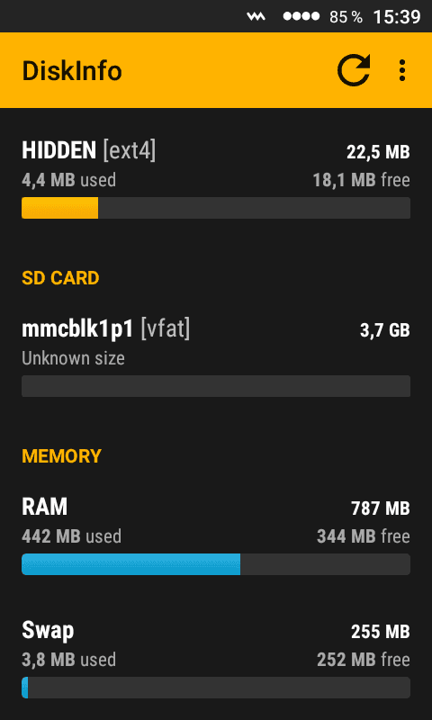

@the.gangster Oh hab da wohl was verwechselt ^^ Sorry!
Hab jetzt nochmal probiert mit der lanchon-repit (für vFat) und hat natürlich funktioniert. :rolleyes:
Ist jetzt hoffe ich die richtige Partition auf dem Screenshot...

qu1gon schrieb:
@the.gangster
Nein, mmcblk1p1 ist die externe SD Karte.
Die interne SD Karte ist die Partition mmcblk0p11.
Um festzustellen welches Dateisystem dort verwendet wird, kannst du in die Root-Shell folgendes eingeben:
Code:
blkid
