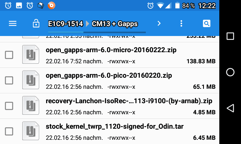

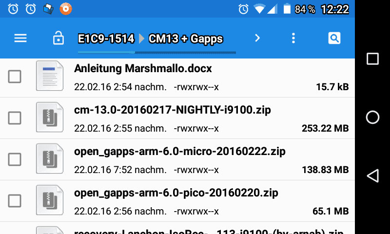

1. Alle Handydaten sichern SD0 + SD1 auf dem PC
2. Verschiebe dann als erstes die CM13.zip, das Iso-Rec TWRP Recovery und die Google Apps auf die SD-Karte des S2.
3. stock_kernel_twrp_1120-signed-for_Odin.tar...auf PDA/AP
mit Odin (zip/exe im Odin-Ordner) auf das Handy im Downloadmodus aufspielen!
4. Handy, wenn fertig, abziehen, es startet selbst, aber in Recovery [Volume Up + Home + Power Button] booten.
5. Wenn jetzt Team Win Recovery Project angezeigt wird, ging alles gut. Falls nicht, wiederholt einfach die Schritte.
6. Wählt Wipe aus und markiert cache und dalvik cache und bestätigt den Vorgang.
7. Wählt bei Install und dann weiter zu sdcard die CM-13-XXXXXXXX-NIGHTLY/SNAPSHOT-i9100.zip aus und klickt auf Add more Zips und wählt auch noch die GAPPs aus und danach auch noch das Iso-Rec TWRP Recovery aus und bestätigt die Installation......warten
8. Wählt nun reboot und dann system.
9. Lasst euer Gerät booten. Das dauert beim ersten Mal vielleicht etwas länger, Geduld!
10. Danach begrüßt euch CM 13 mit der Konfiguration.

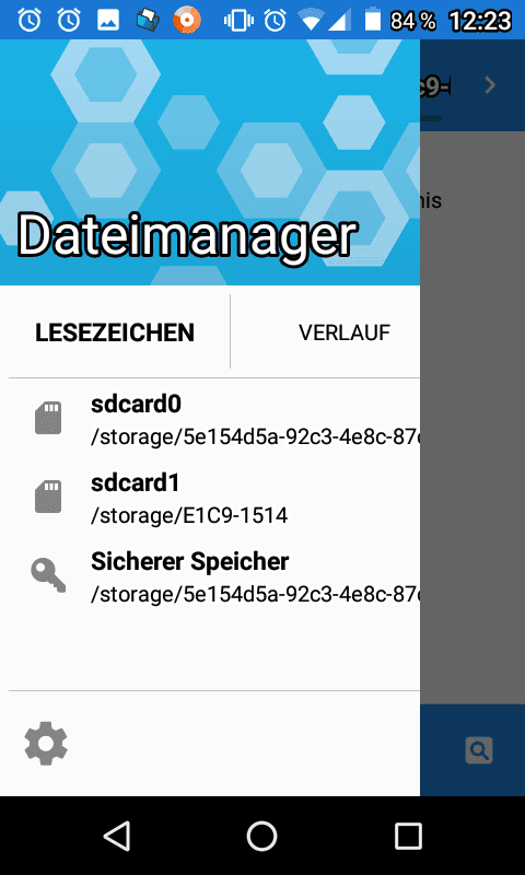

Über das Thema "Sicherer Speicher" habe ich noch nichts gefunden, habe da mal ein erstes Backup gespeichert?
Mein S2 i9100 hat je 16 GB intern/extern! Habe nach div. hin und her die Externe als Mobil formatiert, sodass beide so wieder am PC erscheinen, wenn man am Handy die "Rollo" von oben nach unten zieht + MTP o.ä. wählt. Ist neu+ gewöhnungsbedürftig! Gestartet war ich mit dem Nigthly vom 17.2. , und prompt ging schon mal das Telefon nicht, sche..., hat sich dann aber sofort mit einem aktuellen Nigthly erledigt. Da habe ich den Komfort der größeren Gapp genossen. Also 6.0.1. ist ein toller Wurf auf unserem S2! Läuft flüssig wie nie!
