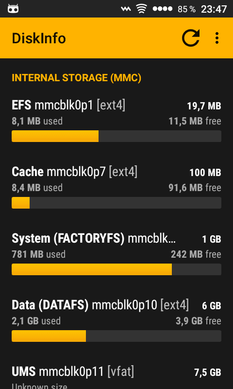

Wenn Du die neueste Nightly installiert hast, schau doch bitte z. b. mit Diskinfo mal nach, wie viel Platz es installiert in der Systempartition beansprucht.
Solltest du auch GApps flashen, poste ruhig mal das Log (open_gapps_log.txt), da steht die genaue Kalkulation des benötigten Speicherplatzes drin.
Solltest du auch GApps flashen, poste ruhig mal das Log, da steht die genaue Kalkulation des benötigten Speicherplatzes drin.
Danke
Screenshot und Log sind angehängt. :cool2:

Ok
Dann dürfte, wenn ich mich nicht verrechnet habe, das reine CM13-ROM sich folgendermaßen verkleinert haben, durch den Wechsel von "common_full_phone" zu "common_mini_phone".
Meine 1.5GB System abzüglich Full-GApps laut Log: 451464 KB für 13.0-20160223-NIGHTLY-i9100
Qu1gon 1GB System abzüglich Mini-GApps laut Log: 408600 KB für 13.0-20160228-NIGHTLY-i9100
Sprich: es wurden gute 40MB eingespart. Somit sollten tatsächlich die derzeitigen Pico-GApps wieder in eine unveränderte Systempartition (von 512 MB) passen.

Ich habe die 20160227 auf einer 1gb system partition zusammen mit den pico opengapps installiert und es belegt genau 533mb und es sind noch 490mb frei. Daher gehe ich davon aus, dass es eben noch nicht ganz passt.
Danke
Auch wenn die pico gapps dann noch größer sind als ich erwartet hätte, so ist das endlich eine Antwort auf meine vor 3Tagen gestellte Frage.
Danke @FiSh-MoB

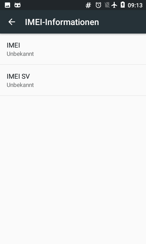

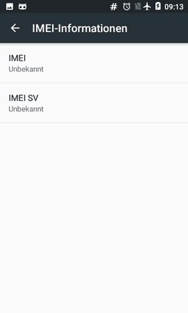

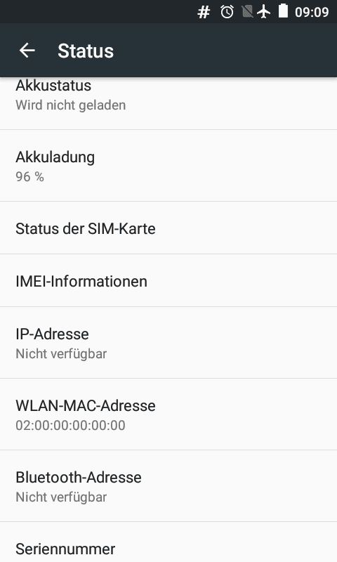

mir ist während des Ladens das S2 vom Sofa gefallen, Deckel ab, Akku rausgeflogen. Jetzt findet es keine SIM-Karte mehr und IMEI ist weg / steht auf Null.
EFS Backup habe ich. Hat jemand eine Idee wie das passieren konnte und wie man das behebt? :bored:

Das mag unser S2 überhaupt nicht, wenn im laufenden Betrieb der Akku entfernt wird. Viele haben dadurch schon einen Totalschaden verursacht.
Versuche die EFS-Partition mit dem Tool wiederherzustellen, mit dem Du das Backup erstellt hast.
Gruß Nick Knight
Nachtrag: Wir machen da weiter [Diskussion zur Anleitung] Wiederherstellung der IMEI-Nummer
