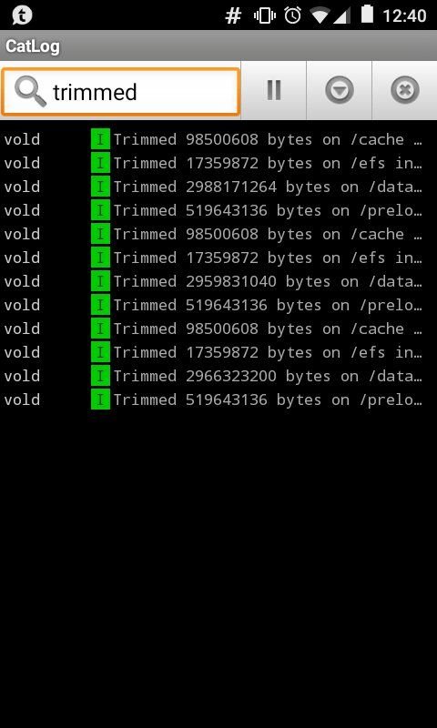

So sieht es bei mir aus.

fireburner schrieb:
Die CM.zip + Repit Skript reichen. Das Repit Skript ist nach wie vor interessant, da /system nicht im laufenden Betrieb getrimmt wird, da dies nur als read-only im CM gemountet wird. Das Skript trimmt allerdings /system, was gerade nach einem Flash sinnvoll sein kann.
Bitte noch mal auf Deutsch: Heißt das, dass CM jetzt zwar trimmen kann, es aber doch nicht tut, zumindest nicht vollständig?
Welches Repit Script ist gemeint? Ist da was an mir vorbei gegangen?
Ja, CM trimmt während des laufenden Systems alle Partitionen außer die SystemPartition (da diese ja gerade verwendet wird). Um die zu Trimmen braucht es eine Anweisung in der Recovery, welche durch das Skript passiert (ist das gleiche wie das Portionenvergrößern-Skript). Einfach ab und zu nach einem Update der ROM in TWRP drüber laufen lassen.

Korrekt wäre, System wird während des Betriebs nicht getrimmt, weil es Nur-Lesend gemountet ist. Die Trimmer-App kann dies z.B. durchaus, weil sie das Volume zum Trimmen neu mountet (mit Schreibrechten). Der automatische trim macht dies aber eben nicht.
