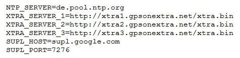

Habe leider kein GPS Empfang, keiner meiner Navi Apps findet den Standort. Hat jemand eine Idee?
Bei mir dauert der Fix auch länger, so ca. 25 Minuten. Vielleicht müssen wir die gps.conf auf "europe" ändern; original steht dort "north-america".
@Jae2804 siehst du die Satelliten wenigsten? Ichvhab schon eine modifizierte GPS.conf geflasht und den NTP auf Europe / Germany geändert. Bei mir kommt der Fix dann erst nach 10km Autofahrt Teilweise stehen da auch 8 Satelliten mit noch stärkeren Empfang.
Also das einzige, was ich geändert habe ist "north-america" durch "de" in der gps.conf zu ersetzen und ich bekomme beim ersten mal spätestens nach 1min einen Fix.

Ok danke euch, hab beide Apps installiert und in der FasterGPS App die Region geändert. Ich finde dann immerhin vor der Haustür 5/6 Satelliten.
Wo würde ich die Config ohne App finden?
/etc/gps.conf
Reaktionen: Jae2804
Top! Das wird aber nach jedem Nightly Update überschrieben? So zumindest nach meinem Update gerade...
Bearbeitet von: Nick Knight - Grund: Direkt Zitat entfernt
Ja
Wenn du es erhalten willst, muss es in die addon.d Skripte mit rein.
Die App Satstat aus dem F-Droid Repository findet bei mir sehr schnell einen Fix und zeigt auch eine gute Sat Übersicht.
So richtig ?
Reaktionen: fireburner
