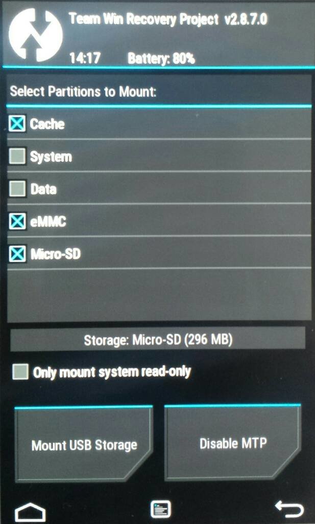

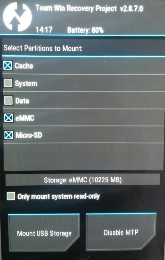

Habe bis heute nicht verstanden zwischen welchen Speichern unterschieden werden kann.

Wegen TWRP:
Die interne SD wird als eMMC angezeigt und die externe SD als Micro-SD.
Genau, aber seit wann habe ich auf der externen SD Partitionen die ich mounten kann?
Dachte immer mounten würde bedeuten, dass Dateisysteme in das System eingebunden werden. Meine externe SD hat aber doch nur ein Dateisystem?
