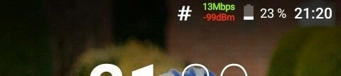

Das Symbol zeigt, dass eben eine APP gerade Rootzugriff hat. Finde ich eigentlich ganz gut.
Finde ich auch gut, nur es ist immer da. Es ist eigentlich auch kein Beinbruch, nur mit der SuperSU-App ließ es sich deaktivieren. Ich weiß leider auch nicht, von welcher App es kommt.

Du weißt nicht von welcher App gerade Root verwendet wird?
Dafür genau ist doch das Symbol in der Statusleiste da. Es zeigt nicht nur an, dass, sondern auch, von was gerade Root verwendet wird. Einfach auf das Symbol tippen.
Tritt auf im Browser, Youtube, Galerie, im Grunde überall wo es auftreten kann.
Es geht um diese Raute in der Statusleiste, da kann ich nicht rauftippen.

Schon klar, dass es darum geht.
Du musst dir schon die Mühe machen und die Leiste runter ziehen und je nach Anzahl und Sortierung deiner konfigurierten Kacheln sogar noch nach rechts scrollen.
Wenn du dann immer noch nicht darauf tippen kannst ist wirklich richtig was kaputt bei Dir.
Reaktionen: fireburner und belphegore
Ahhh, ok. Das wusste ich nicht. Unter 12.1 hatte ich das Symbol nicht dauerhaft obwohl die gleiche App (Greenify) da auch installiert war. Danke dafür.

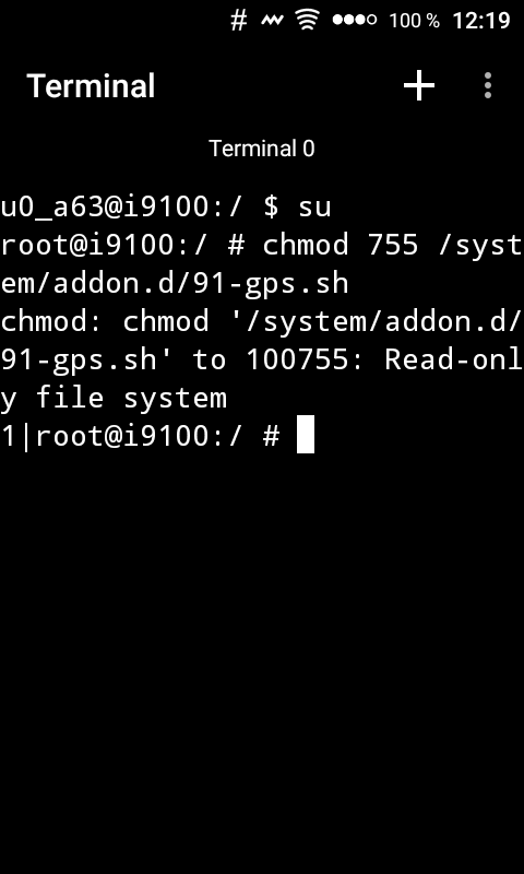

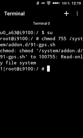

So sieht das dann aus, soweit dann richtig gelaufen?
Wenn ja, flashe ich jetzt die Nightly und teste mal ob danach die gps.cfg noch da ist.
Edit: Ok hat funktioniert. Was ist mit der gps.cfg die ist weg, braucht man die?
Ist zwar alles richtig, aber mir wäre das zu kompliziert.
Also ich hatte bei mir einfach nur die gps.conf der CM-50.sh hinzugefügt, die ohnehin schon die hosts sichert.
Bislang hatte ich damit noch keine Probleme festgestellt (beim CM13 hab ich das zwar noch nicht gemacht, aber auf dem CM12.1 hab ich es schon lange so).
@qu1gon das geht leider nur, wenn man /system als rw gemountet hat.
Ansonsten mit nem Filemanager wie j1gga84 vorgeschlagen hat.
Habe meinen Post dazu editiert.
Es hat also bei dir wohl trotz falscher Rechtevergabe funktioniert.
Die Rechtevergabe ist in dem Fall nur der Vollständigkeit halber.
