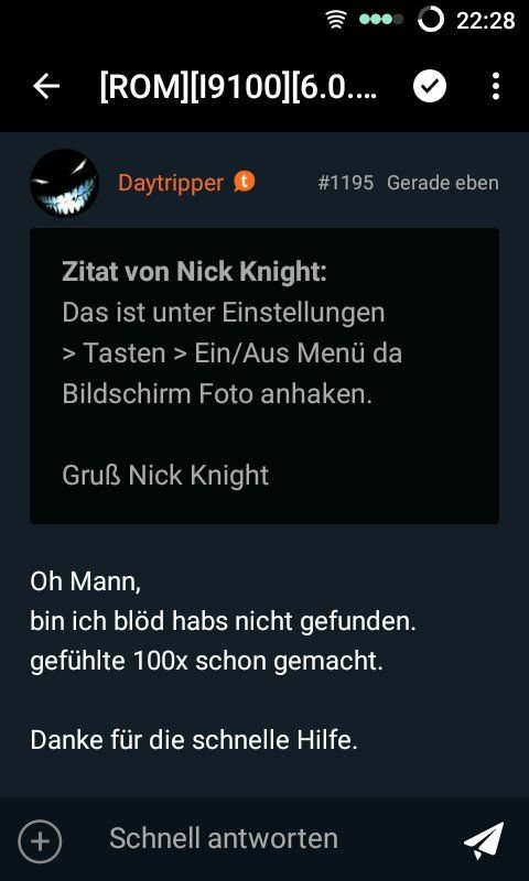

Nabend,
kann mir jemand sagen wie man im erweitern Neustart Menü das Bildschirmfoto beifügen kann.
Das ist unter Einstellungen > Tasten > Ein/Aus Menü da Bildschirm Foto anhaken.
Gruß Nick Knight
Reaktionen: Daytripper und fireburner
Oh Mann,
bin ich blöd habs nicht gefunden.
gefühlte 100x schon gemacht.
Danke für die schnelle Hilfe.
