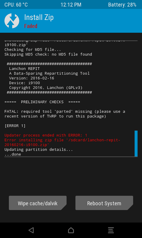

Das lanchon-repit-20160216-i9100.zip funktioniert allerdings nicht nur mit TWRP 3.0.0. nicht wie schonmal angesprochen, sondern auch nicht mit der TWRP 3.0.2. siehe Screenshot.
Aber wie ich mitbekommen habe führt das S2 ja nach glaube min. einer Stunde Nichtnutzung ja Trimm selbst aus, also nicht weiter wild.
@qu1gon
das gehört zwar in den anderen Thread, aber ja, parted fehlt in den 3er TWRPs. Deshalb wurde ja u. a. in den neueren Repit-Versionen versucht, es stattdessen mit anderen Tools zu realisieren, wenn diese verfügbar sind.
Aber wie ich jetzt schon gesehen habe werden die, die unbedingt (ich kann es ja nicht nachvollziehen) auf F2FS umformatiert haben, jetzt wiederum mit der 3.0.2er TWRP keine Freude haben, da dort Binary oder Link auf fsck.f2fs fehlt und somit keine Dateisystemprüfung für das Flash-Friendly Filesystem funktioniert.
