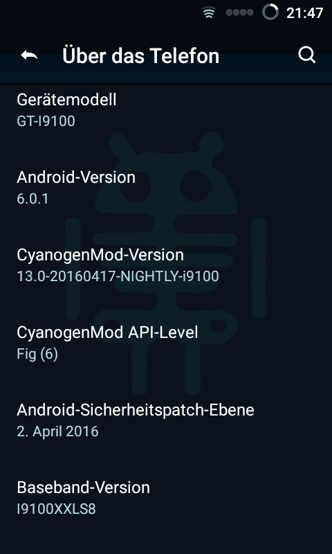

hat schon jemand auf den 17.04 ein update gemacht.Bei mir wird das S2 ganz schön warm.
Ja bin auf der 1704 und kann die Wärme nur bei Video Wiedergabe bestätigen.

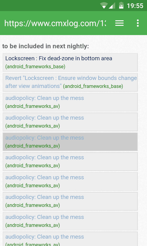

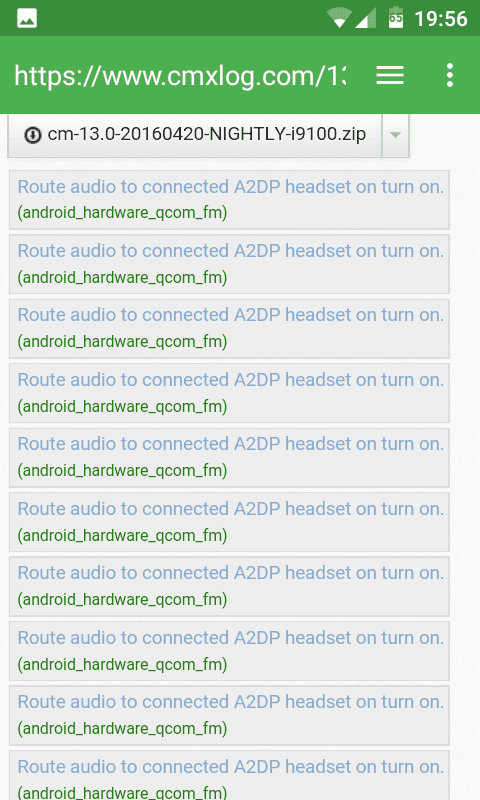

Hab grad kein Internet am PC und wollte fragen, gibt's bei CM13 ne Möglichkeit über USB mit meinem Rechner (Win10) ins Internet zu gehen? Wenn ja wie?
