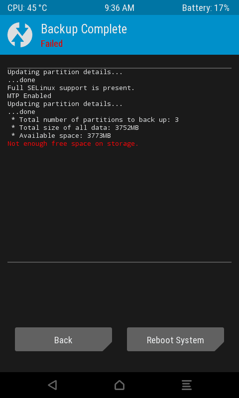

Bisher konnte ich immer ohne Probleme mit TWRP ein Backup machen, hab nur ne 4GB MicroSD. Jetzt bricht es gleich ab obwohl es Platztechnisch bis auf 21MB laut Anzeige reichen müsste (Screenshot).
Habe im Navigon Ordner (ist intern) eine Map gelöscht mit ca. 400MB und nochmal probiert.
In TWRP wird mir aber genau das gleiche wie vorher angezeigt?!
Kann mir das jemand erklären?
Wird denn deine interne SD auf der die Karte lag überhaupt mit gesichert?
Oder sind die 3 Partitionen die da berichtet werden Boot, system und data? Dann kannst du nämlich lange Platz auf der internen SD machen, ohne dass sich an der Datenmenge was ändern würde.
Reaktionen: qu1gon
Weiß ich auswendig grade nicht. Vermutlich hast du Recht mit Boot, System und Data. Habe zwei Apps deinstalliert und das hat gereicht,
Sicherung ging durch.
Vor dem backup cache und davlik löschen. Ansonsten Kompression aktiveren.
Bisher hats auch so geklappt, warum sollte ich das machen?
Weil das backup dann deutlich weniger Platz benötigt?
