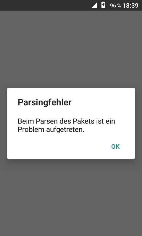

hab heute bemerkt dass ich unter der Nightly 14.10. von der ext. sdcard (heißt momentan M-^IPNG^M^J^Z^J) ?! keine APK installieren kann! PARSINGFEHLER!
Habe dann andere apk probiert gleiches Ergebnis!
Danach apk auf sdcard0 - gleiches Ergebnis!
Über Play Store geht`s!
Jetzt hab ich die heutige Nightly und die OpenGapps von heute installiert, liegt alles auf der extsdcard - Erfolgreich!
Aber ich kann immer noch keine apk installieren! Unbekannte Quellen sind angehackt!
Gibt da eine Lösung?
Danke!

@sopur
bin zwar noch auf der Nightly vom 12.10. aber bislang hatte ich keine Probleme mit der Installation lokaler APKs.
Gerade noch mit der version 40 von Gello probiert.
Allerdings hat meine externe SD auch nicht so einen kryptischen Namen...
the.gangster schrieb:
@sopur
In der TWRP Recovery wird sie als sdcard1 angezeigt!
Den kryptischen Namen hab nicht ich vergeben, der war auf einmal da!!
Kann man den ändern auf sdcard1, oder gibt's dann noch mehr Probleme?
Sonst funktioniert das S2 eigentlich!
@sopur
ist mir schon klar, dass Du Dir den nicht selbst ausgedacht hast.
Es gab vor geraumer Zeit mal was, wo man das öfter auf XDA gelesen hat, dass die solche Namen bekamen.
Hab das aber schon ewig nicht mehr gelesen. Musste selbst evtl. mal suchen.
Vielleicht hilft ja schon das Auswerfen und neu Mounten der SD oder ein Wechseln der Karte...
Danke, @the.gangster Ist auf der sdcard0 das gleiche, hab verschiedene Apks in den Ordner Downloads kopiert - bekomme Parsingfehler!
Die probierten sind auch alle installiert!
Dürfte was bei den data schiefgelaufen sein, ältere installiert und siehe da - kein Parsingfehler mehr! Mit den neuesten data und verschiedenen Nightly immer Parsingfehler!
