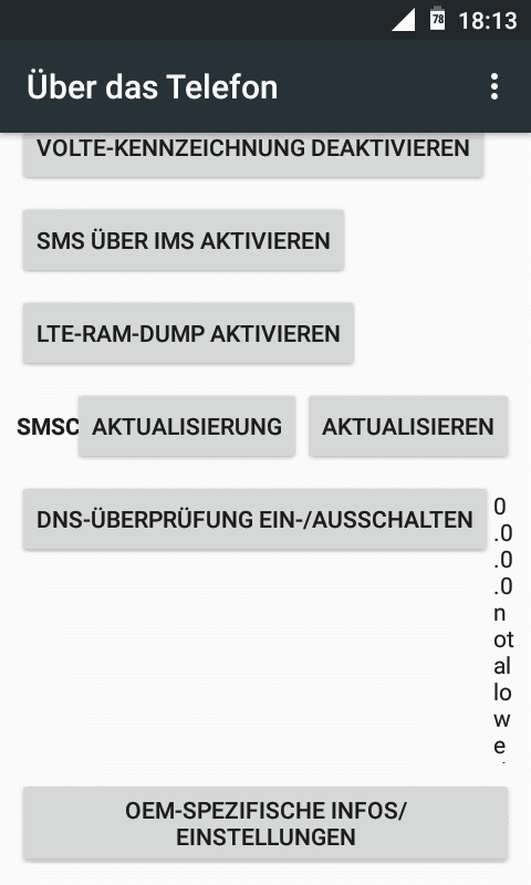

In der Standard SMS CM13 finde ich unter Einstellungen nix!
Unter *#*#4636#*#* komme ich zu dem Punkt SMSC kann aber nichts eintragen! Bei anklicken Aktualisierung + Aktualisieren kommt nichts zum eintragen!
Oder funktioniert das s nur wenn nichts eingetragen ist, beim neuen Anbieter? Siehe anbei!
