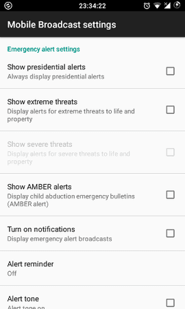

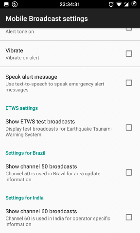

Hallo Leute,
also das mit den Cellbroadcast raubt mir noch den letzten Nerv. Unter Einstellungen-- Mehr-- Notfall-Broadcast alles deaktiviert und es nervt weiter.
Davor hatte ich noch CM13, da kam es auch aber nicht so häufig vor glaube ich. Unter CM13 hatte ich mit Titanium Backup versucht zu deinstallieren,
jedoch hat das nichts gebracht (muss man die Bezahlversion dafür haben?). Nun platzt mir gleich der Kopf - nach Update auf Lineage dachte ich erledigt sich das.... falsch gedacht. *grumml* ^^
Wenn du OpenGApps installierst, kannst du dem Installer per config sagen, dass Du bestimmte Systemkomponenten entfernen willst. Hatte ich schon mal irgendwann beschrieben wie das geht.

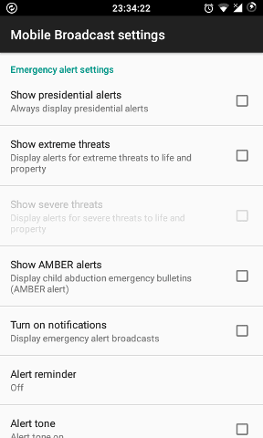

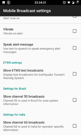

@qu1gon
Bei mir erscheinen keine Broadcasts mehr, seit ich alles deaktiviert habe. Siehe meine Screenshots.
Hallo qu1gon,
bei mir ist Broadcasts auch nicht mehr aktiv.
Nimm mal alle Haken raus speichern und Neustart durchführen. Danach nochmal die Einstellungen prüfen ob alle Haken draußen sind.
Wenn nein nochmal alle Haken bis auf einen raus nehmen und speichern und Neustart durchführen. solange wieder holen bis das Handy es gefressen hat.

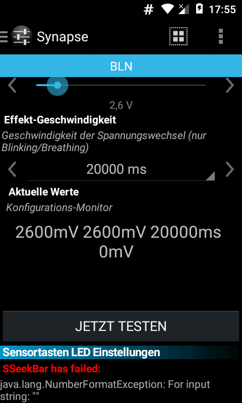

Hab jetzt die heutige Nightly 20170621 installiert mit BLN_MOD 1.0.3 plus Synapse aber da kommt ein Fehler in Synapse!
Unter Benachrichtigungs - LED funktioniert es so weit...ohne Synapse!
Das was da auf Fehler läuft, sind die Sensortasten LED Einstellungen, also das, was seit den "alten" BLN commits nicht mehr über's Menü funktionierte.
Das hat rINanDO aber mit gefixt. Die Einstellungen für "wie lange" und "wie hell" (und ob überhaupt) die Sensortasten beleuchtet werden sollen, sind jetzt seit 2 oder 3 Nightlies wieder über das normale Tasten-Menü möglich. Daher hat er die als Fix gedachten Einstellmöglichkeiten entfernt.
Im nächsten BLN_MOD ist die Aufteilung etwas besser gemacht. Und da hat man dann auch erweiterte Einstellmöglichkeiten für die von ihm gleich mit eingebauten Fade-In und Fade-Out Effekte bei dieser "normalen" Tastenbeleuchtung, sowie die Wahl, das Verhalten zu steuern, also ob nur bei Berührung der Tasten oder eben (so wie in LOS standard) auch wenn man den Bildschirm berührt.
