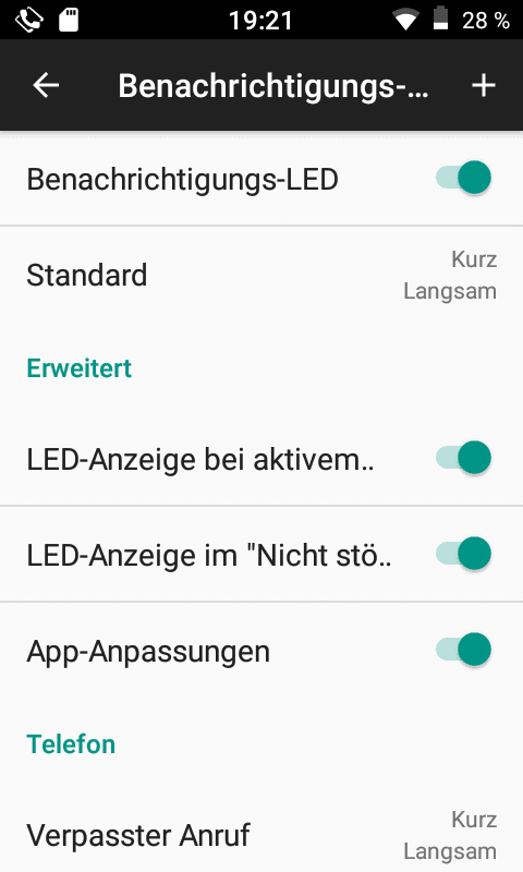

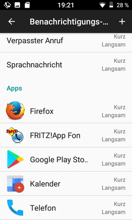

So, habe mich mal mit BLN beschäftigt, schaffe es aber nicht, LED Benachrichtigungen zu erhalten. Screenshots der von mir vorgenommenen Einstellungen sind beigefügt. Sind sonst noch andere Einstellungen erforderlich?

Reaktionen: Nick Knight
Auch wenn nichts zu der Frage beitragen kann, die Screenshots sagen mir, immer noch nicht AMOLED kompatibel (alles schön Google konform, weißer Hintergrund mit schwarzer Schrift)

Hast Du es in BLN_MOD auch aktiviert?

Nein, habe ich nicht gewusst. Wo kann ich den BLN_MOD denn aktivieren?
Edit
Habe bei XDA eine Zip gefunden. Ist die des Rätsels Lösung?

Die Zip war's, BLN funktioniert jetzt tadellos. Danke.

Vielleicht bez. BLN noch eine Frage. Ich nutze mein SII für Telefonate ausschliesslich über die Fritz Fon App in Verbindung mit der Fritz Box über WLAN. Eine SIM Karte ist nicht vorhanden. Obwohl ich die Fritz Fon App unter der Rubrik Apps in Benachrichtigungs-LED hinzugefügt habe, erhalte ich bei verpassten Telefonanrufen keine LED Benachrichtigungen.
Gibt es hierfür vielleicht eine Lösung?
