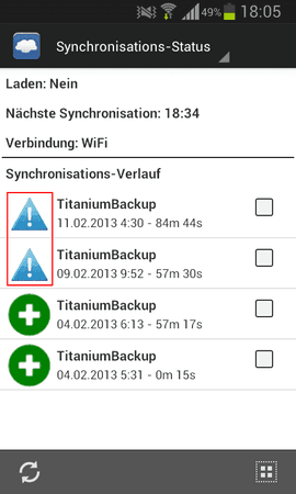

Hi.
ich hab hier folgendes Problem.
es erscheint immer ein Dreieck nach der Synchronisierung.
In der Hilfe beschreibung steht das ein Fehler unterlaufen sei.
Im log stehen auch ein Paar Programme aber selbst wenn ich mein Backup vom
Server lösche und komplett frisch drauf mache kommt dieses Dreieck wieder.
Ich habe folgendes eingestellt in den Einstellungen
Synchronisierung zum Server.
Titaniumbackup wird zum NAS synchronisiert.
-Tages und Zeitbasierende Synchronisation
-Synchonisierung der gelöschten Daten
-Automatische Sync.
-MD5 Prüfsumme checken
-Unterordner Sync.
-Temp Datei System verwenden
Alte Daten überschreiben : immer
Übereinstimmung: überspringen
Reaktionen: 08pandi15
