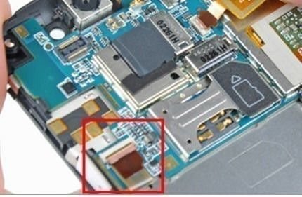

hallo kannst du mir bitte sagen für was der 12 pol. stecker roter rahmen im
bild) gehört ? was wird da angeschlossen ? ? welches fehlersymtom wenn der stecker oder kabel def. ist ?
danke für die hilfe ! :thumbsup:
grüsse
magga
Ich bin zwar nicht gefragt, habe mir aber trotzdem meine Gedanken gemacht.
Du hast das Bild wahrscheinlich von hier: Dell Streak Teardown - Page 2 - iFixit
Dort, unter Step 9, werden 3 Anschlüsse gezeigt: LCD, Touchscreen oder die Controlbuttons. Der für die Buttons dürfte die wenigsten Pins haben. Bleiben noch LCD oder Touchscreen. Man müsste am Ersatzteil doch erkennen können, welches Flachkabel mit der oberen Schicht (Touchpanel) oder mit der unteren Ebene (LCD) der Displayeinheit verbunden ist.
Wenn die Reihenfolge der Bilder mit der Aufzählung der Anschlüsse übereinstimmt, ist es der für die Controlbuttons.

TimoBeil schrieb:
Wenn die Reihenfolge der Bilder mit der Aufzählung der Anschlüsse übereinstimmt, ist es der des LCD.
irgendwas stimmt da nicht :blink:

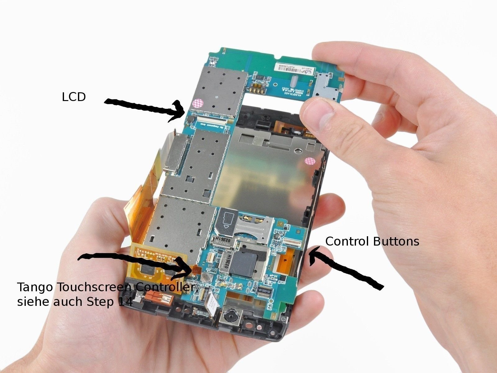

Before lifting out the motherboard,
1.the touchscreen,
2:LCD
3.and control button ribbon cables must be disconnected.( ist das le. Bild
mit dem 12 .pol. Stecker)
und bei step 14( 2. bild) sieht man: der 6 pol. flexanschluss ist am Tango S32 Touchscreen controller ?
also doch der 12 pol. der control button ?
........ihr habt es doch schon mal zerlegt,wisst ihr nimmer wo des kabel hingeht ?
danke nochmal für eure mühe !
da magga
Reaktionen: TimoBeil
ich hab meinen Streak im Gegensatz zu namevergeben noch nicht zerlegt, werde es aber im Fall des Falles tun. Deshalb habe ich mich bereits damit auseinandergesetzt.
Ich habe meinen obigen Post geändert, weil ich gestern wohl Tomaten auf den Augen hatte. Wenn ich mir die Platine auf dem Bild im Anhang (Step 10) noch mal ansehe, weiß ich auch warum: bei Step 9 wurde der Streak um 180° gedreht. Verwirrend.
Du solltest Recht haben: Control Buttons. Das passt auch zu der Reihenfolge der Bilder und der Beschreibung in Step 9.

Es ist eine weitere bebilderte Anleitung erschienen. Diese untermauert unsere Einschätzung. Im Post #3 des folgenden Links ist eine PDF (ohne nerviges Megaupload).
Guide to replacing the LCD. - xda-developers
Man kann dort sehr gut sehen, wo die LCD-Strippe ebenso wie die Touchscreen-Strippe einschl. Controller am Ersatzdisplay befestigt sind. Diese beiden scheiden somit definitiv aus. Bleibt nur der Anschluss für die Buttons.
Reaktionen: Arcelor, markus.s und magga
