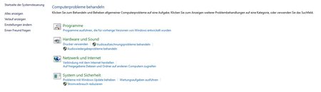

Ich scheitere am finden des Punktes im Windows Menü. Ich komme zur Problembehandlung aber da nicht zu erweiterten Einstellungen. Ich habe auch alle Stichworte getestet.
Das bemerke ich gerade. Ich finde es wirklich nicht habe alle möglichen und mir bekannten Services durchgeführt.
OK. Das drucke ich mal eben aus. Schließe alles und gehe da durch.
Erledigt. Ein kleiner Krampf die shutdown. exe /r /o /f / t 00 muss mit exakten Leerzeichen laufen. Sonst macht der gar nix. Und wenn man die 7 auswählen will, sieht man nix und man kann nur hoffen, dass das Enter irgendwas bewirkt und der lange Neustart sich auch lohnt. Hat er aber. Jetzt ist es installiert. Aber wo? Als Programm schonmal nicht. Desktop Button auch nicht. Was machen wir nun?

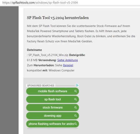

Also diese nur mal schnell runterladen von der Seite der Seite der Seite 500 Klicks weiter und der Unsicherheit jetzt ist es aber auch das richtige ist für nicht User derartiger Channels doch sehr anstrengend.

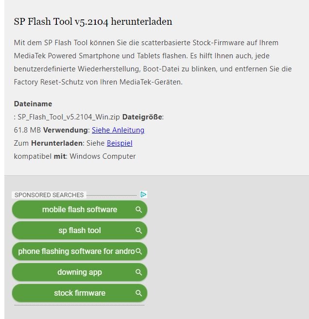

Ich trau mich nicht da jetzt draufzuklicken. Ich komme immer wenn ich auf herunterladen klicke auf eine neue Seite wo wieder mehrerer Herunterladenbutton sind, nix automatisch lädt und ich nie weiß welches jetzt der richtige ist.
Gibt es einen download Link der richtigen Software, der wirklich funktioniert?

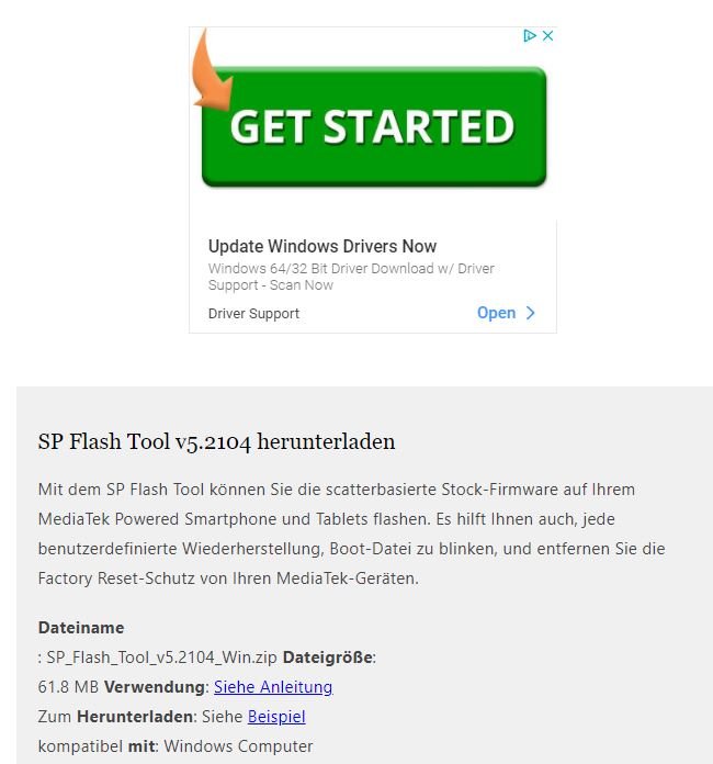

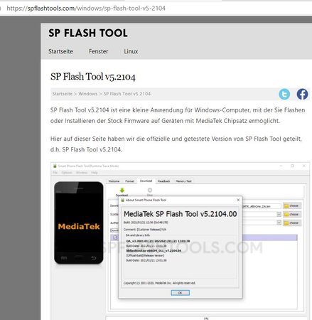

Da war ich schon. Aber wenn ich da drauf klicke öffnet sich wieder nur eine neue Seite und ich lande bei der Anleitung dem Sponsored link zum Herunterladen Siehe Beispiel. Es ist kein echter download.

Unter den Sponsored searches findest Du 3 Button. Mirror 1, 2 und 3. Klick mal auf den 1. Und dann auf den großen Blauen Download Button.

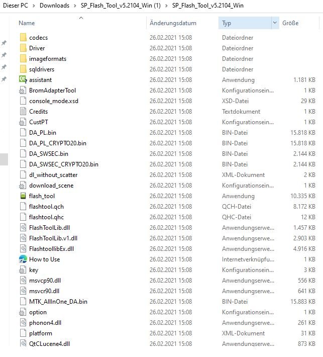

Das hat geklappt der Zip Ordner ist da und entpackt in einen Ordner.
Und dann geht man da rein, weil man denkt schnell inschtallieren. AM ARSCH. Was für ein Ritt!

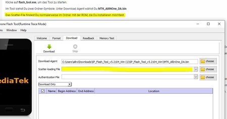

Dann öffne mal den entpackte Ordner und starte die flashtool.exe
Da must Du nichts mehr installieren. Einfach die Flashtool.exe starten.
Klicke auf flash_tool.exe, um das Tool zu starten. Gleich heule ich wie ein richtiges Mädchen.

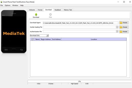

haaaaaa unter den weiteren Informationen steht nix außer Betreiber und ein Button trotzdem ausführen. MEIN HERZ! Ich bin drin. Um Boris Becker und AOL zu zitieren.
Du musst weg. Das ist ok. Ich halte einfach bis morgen oder später durch. 38 Stunden am Tag. Lass es mich gern wissen. Weil Eine ROM will ich gar nicht inschtallieren. Das ist für mich chinesisch rückwärts.
Ich vermisse Dich ;-)

Ich hoffe Du bekommst jetzt nicht Angst wenn ich Dir sage das das was Du gerade vorbereitest, genau das ist. Dir Hersteller-ROM mittels Flashtool installieren. ;)

Die extrahierst Du. Dann startest Du das Flashtool. In dem heruntergeladenen und extrahierten Ordner findest Du eine Date Namens "MT6580_Android_scatter.txt" .
Diese bzw. den Pfad dorthin trägst Du im Flashtool in der Zeile Scatter loading File ein.
