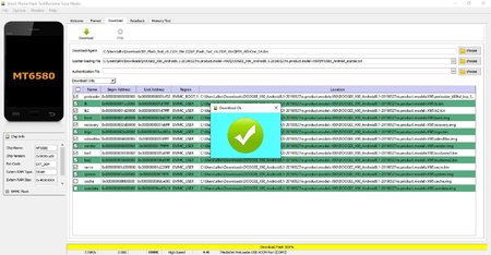

Ich schwör, ich hab bei Amazon ein neues Handy gekauft und dann kam das Bild im Anhang. Was muss ich jetzt tun?
Reaktionen: Wattsolls
Gerät abstsöpseln. Und dann versuchen zu starten.
Wenn es gar nicht startet , noch ein wenig laden lassen. Wenn es wieder nur im Fastboot endet gehts demnächst weiter. Wenn es normal startet, einrichten und hoffen das es nicht nochmal passiert. ;)
