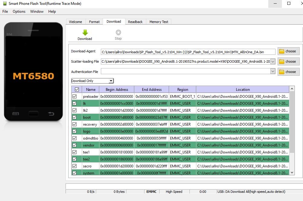

Die extrahierst Du. Dann startest Du das Flashtool. In dem heruntergeladenen und extrahierten Ordner findest Du eine Date Namens "MT6580_Android_scatter.txt" .
Diese bzw. den Pfad dorthin trägst Du im Flashtool in der Zeile Scatter loading File ein.
Ausgeführt?
Das ging ja mal erstaunlich einfach. Also jaaa ich zitter ein bisschen aufgeregt jetzt. Das sieht erstaunlich werthaltig aus.

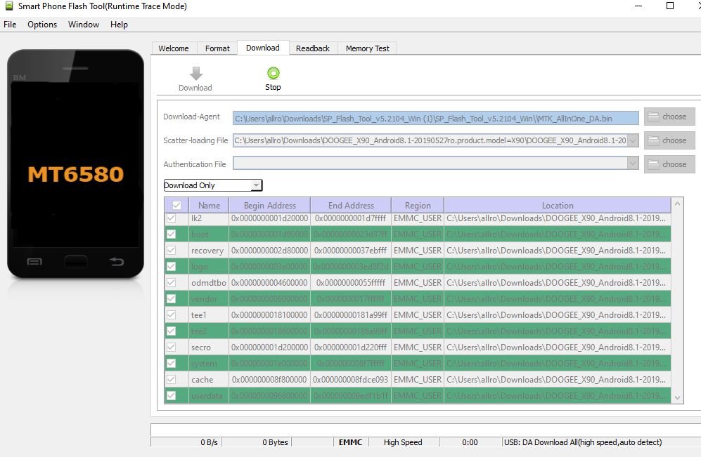

Okay. Dann drückst Du im Flashtool jetzt mal auf den Button Download. Danach steckst Du das Doogee an den Rechner.
ok er hat da jetzt ein Handy angezeigt, aber ich sehe nicht ob oder was passiert. Sollte etwas passieren und wenn ja was?

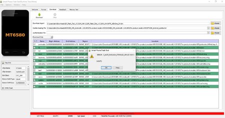

Wenn alles korrekt läuft, sollte sich unten im Fortschrittsfenster farblich was tun. Das Doogee steckt am Rechner? Hat der PC akustisch reagiert?
Das Dogee steckt am Rechner, er hat den klassischen USB anstecker Ton gemacht. Am Speed Balken geht leider nichts.
der verarscht mich doch!
Dann stöpsel das Doogee nochmal ab , Brech das Flashtool ab und starte es neu. Dann starte den ganzen Flashprozess nochmal. Aber diesmal drückst Du beim Anstöpseln des Doogee zeitglich die Leiser Taste. Endet das genau wie eben, das ganze probieren mit drücken der Lauter Taste.

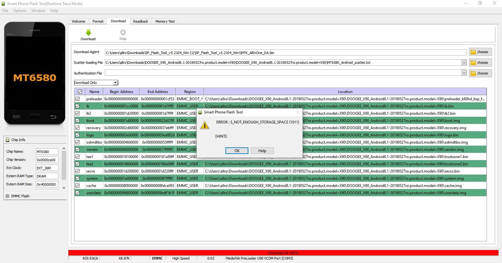

Wenn das auch wieder so endet. Mach mal im Flashtool die Häkchen bei Cache und Userdata weg. Und dann versuche es nochmal.
Ne. Ich hab wirklich strikt danach gehandelt. Erst download, Dann Handy dran. Ton kommt. Nix passiert. Mache ich es mit lauter leiser passiert was und es kommt diese Fehlermeldung. Ganz ohne, dass ich was tue passiert nichts. Lauter, Leiser, Start, Lauter/Start, Leister/Start. Nix.
Das bitte auch nochmal probieren.

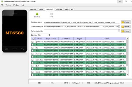

Jetzt passiert was. Ich weiß aber nicht was. Hab auch nix geschlossen gestartet oder gedrückt.

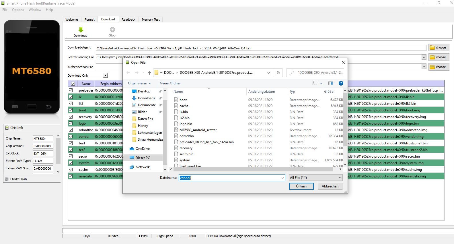

Hm, Flashtool verlangt ein offenbar vendor image. Das müsste aber in dem entpackten runtergeladenen Ordner zu finden sein.
Infinitiv von sterben. StERBI ;-) kann ich dem tool beim finden helfen?
