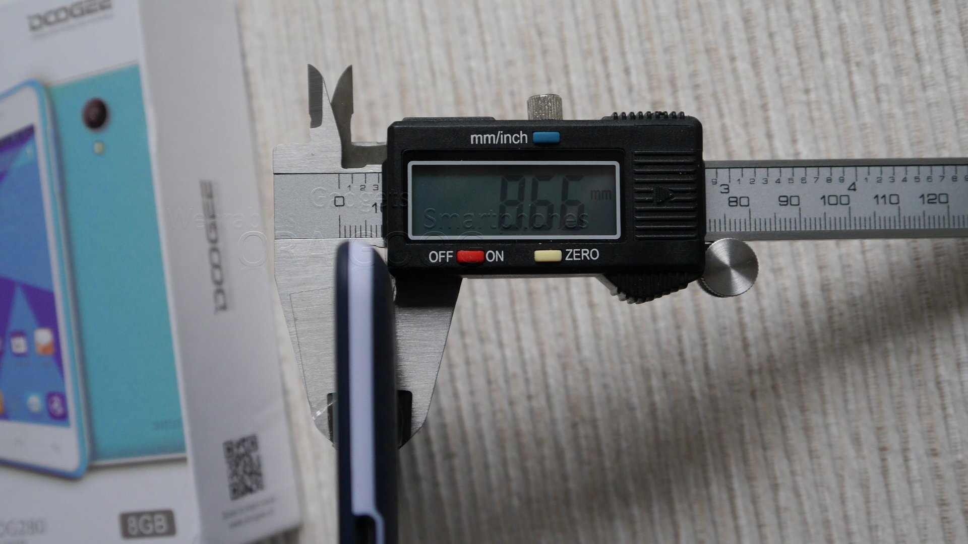

Abmessungen und Gewicht
Gehäuse

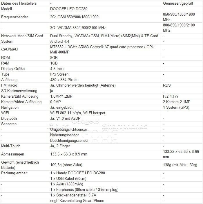

Technische Daten: (Auszug)

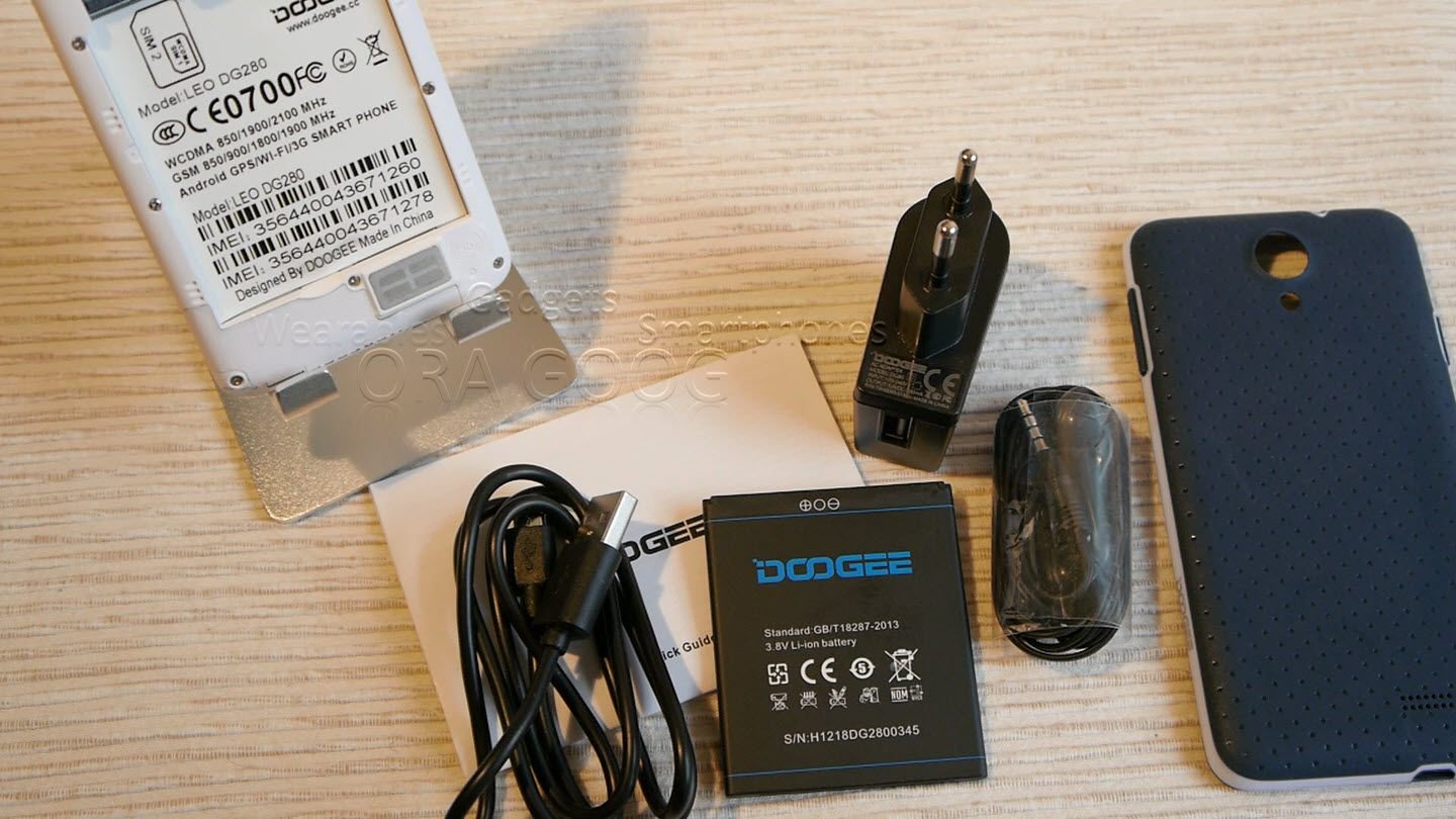

Inhalt der Lieferung --Standard Zubehör
siehe Spezifikation

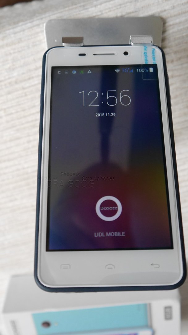

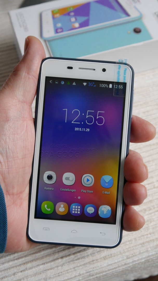

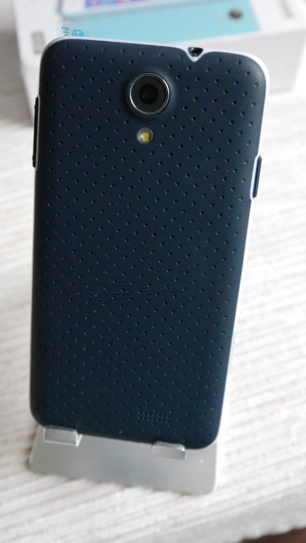

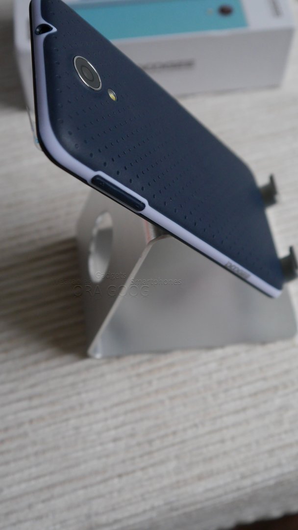

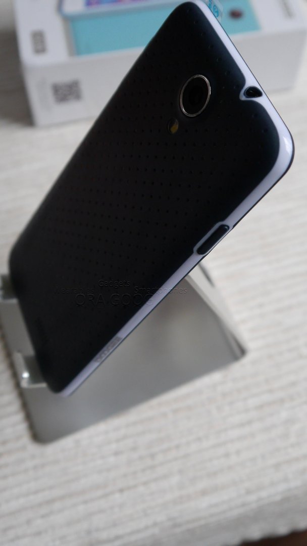

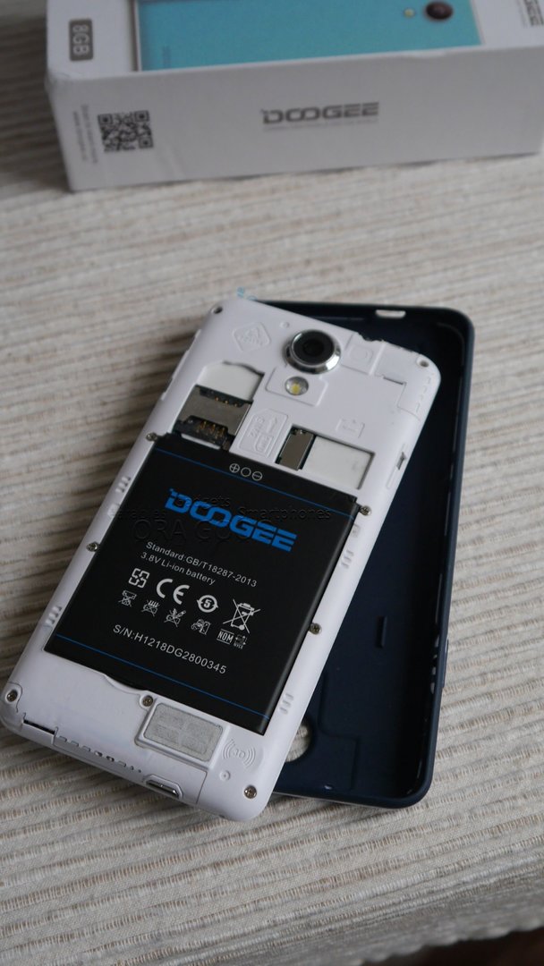

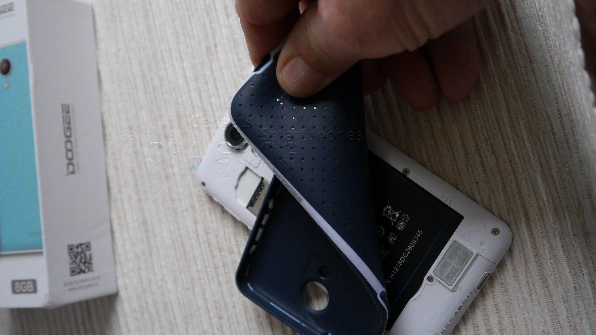

Gehäuse -- Voll Plaste mit Gummirückwand
- besteht aus einer Materialmischung von Kohlefaser, Silikon + Kunststoff
- elastische Rückwand
- Optisch auch bei Tageslicht nicht so gut erkennbare drei Touch-Tasten. Diese sind nicht beleuchtet.
- Die Lautstärkewippe rechts und der Einschaltknopf links sitzen in der Rückwand, sind nicht leicht zu bedienen und haben keinen deutlichen Druckpunkt.
- Kopfhörerbuchse oben und der Mikro- USB 2.0 Anschluss untern sitzen nicht mittig.
- Der Lautsprecher hat nach eine nach hinten austretenden Öffnungen in der Rückwand.
- Weder das Herstellerlogo noch Prüfungsbezeichnungen sind vorhanden.

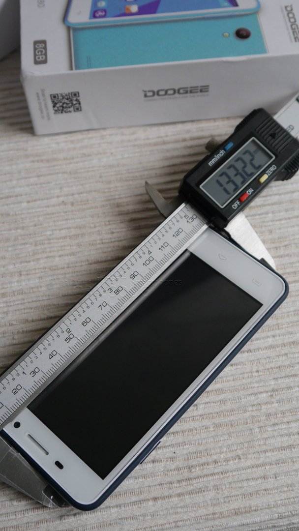

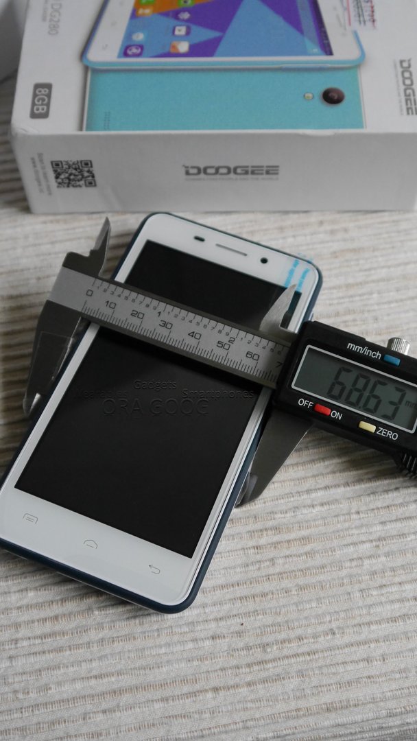

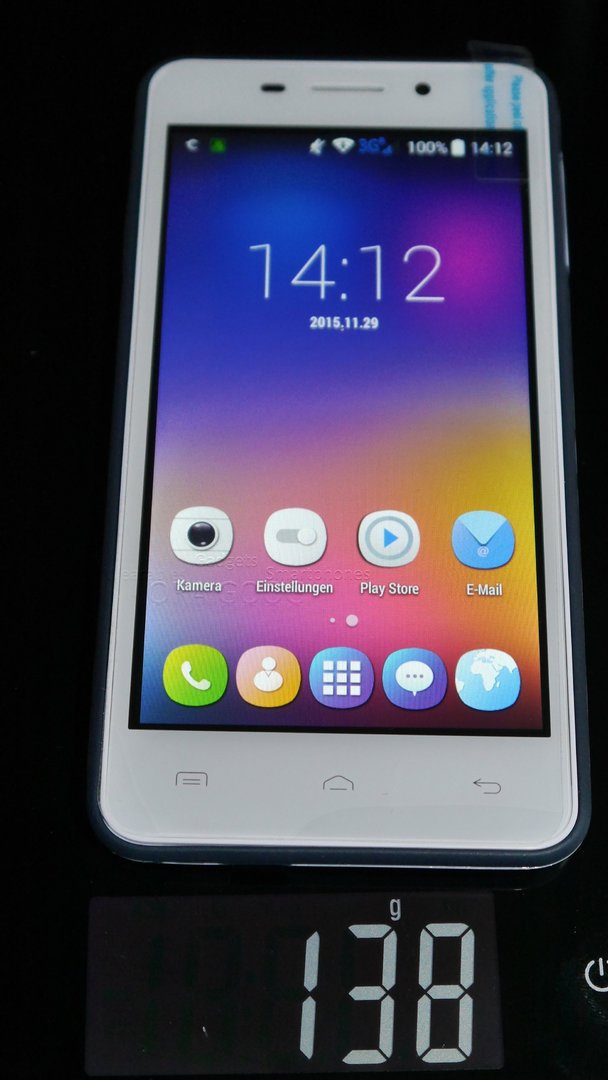

Gehäuse
Ladegerät -- 0,7mAh
siehe Unboxing
Geometrie und Overhead
Es gibt keine Abweichung zu der Spezifikation des Herstellers.

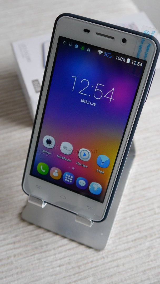

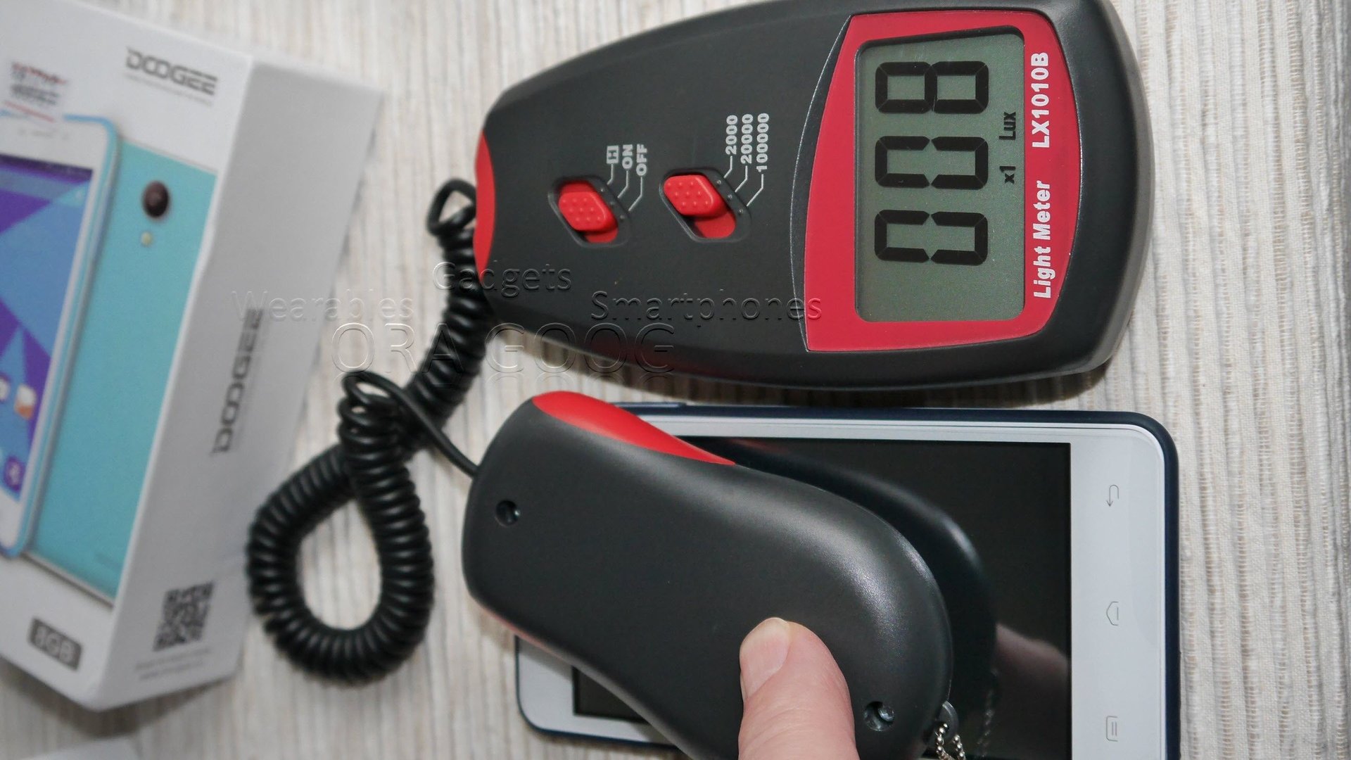

Display -- dunkler als beim Doogee X5
Gemäß Herstellerangaben ist ein IPS Display verarbeitet.
Die Farbstabilität bei einem schräg über die Diagonale gehenden Blick ist gut, das Schwarz wird allerdings Klassen typisch schnell milchig.
Es gibt eine automatische Helligkeitssteuerung. Die Tageslichterkennbarkeit ist mittelmäßig . Davon zeugen auch die abgebildeten Messwerte.
Das Smart Wake des Touch Screen arbeitet zuverlässig. Neben dem Double Touch für "Smart Wake Up" sind auch Gesten zum Aktivieren vorhanden. Es gibt einen 2 Finger Touch Digitizer.
Die Touchtasten im Touchdisplay sind nicht beleuchtet.
Dieses Handy unterstützt keine drahtlose Übertragung des Displays, sprich Miracast.

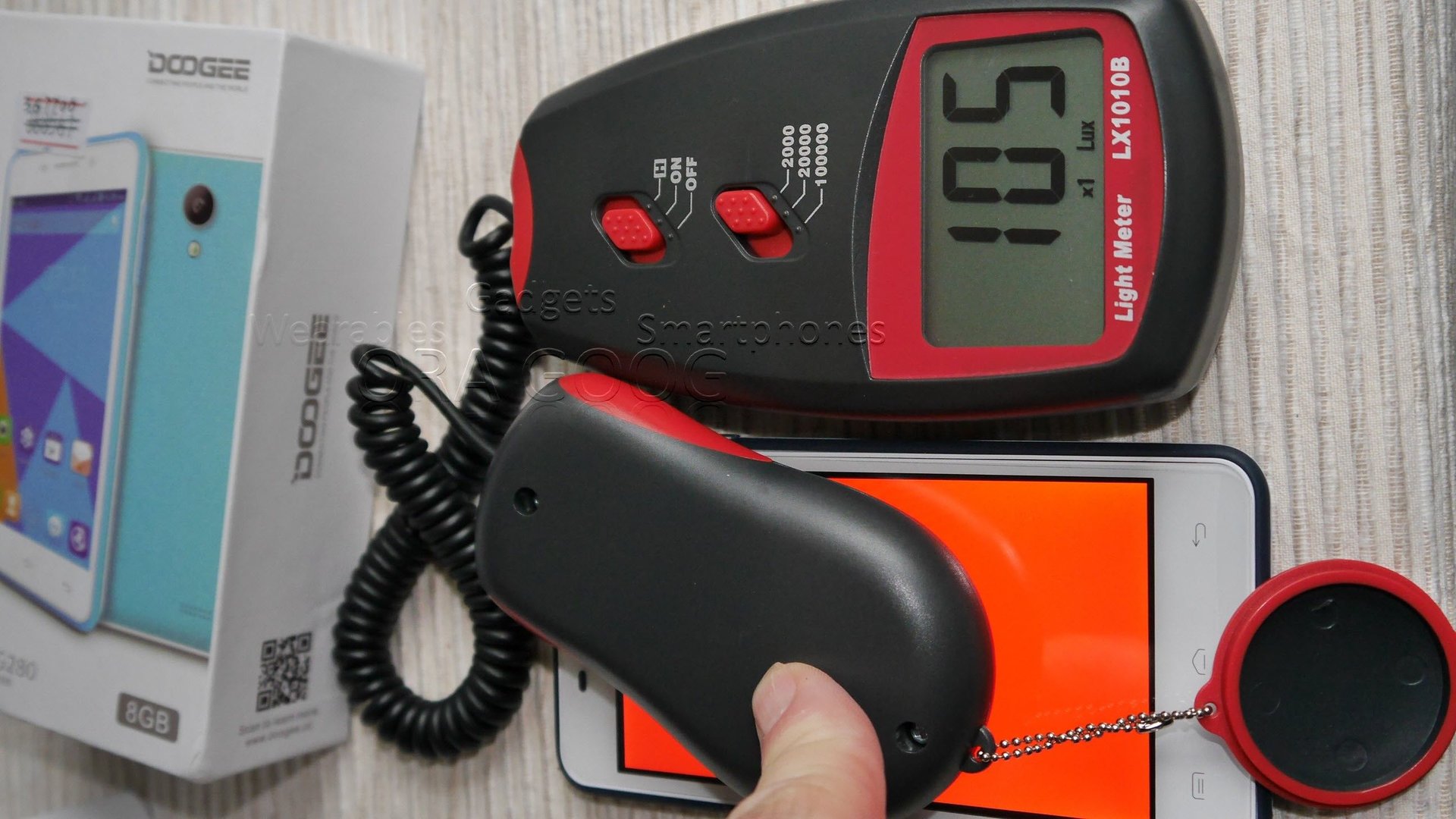

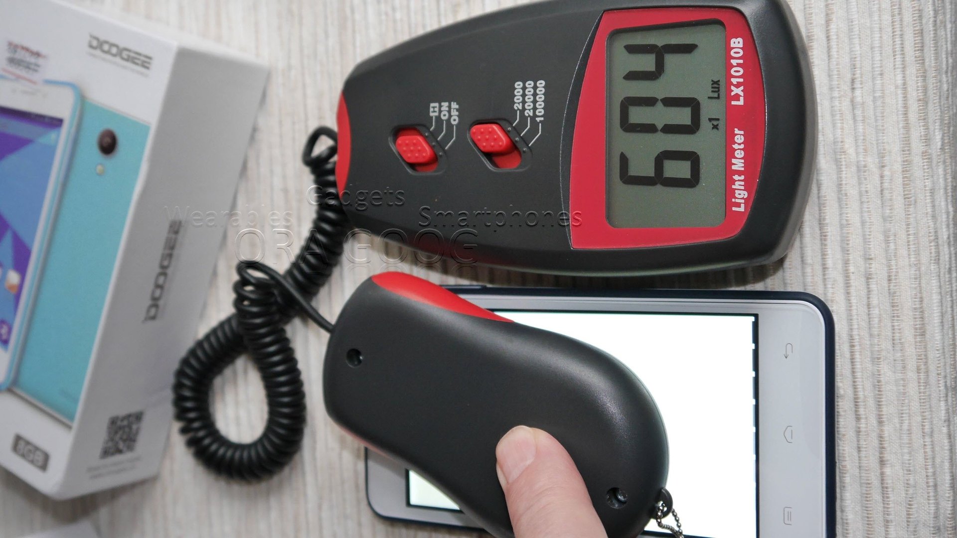

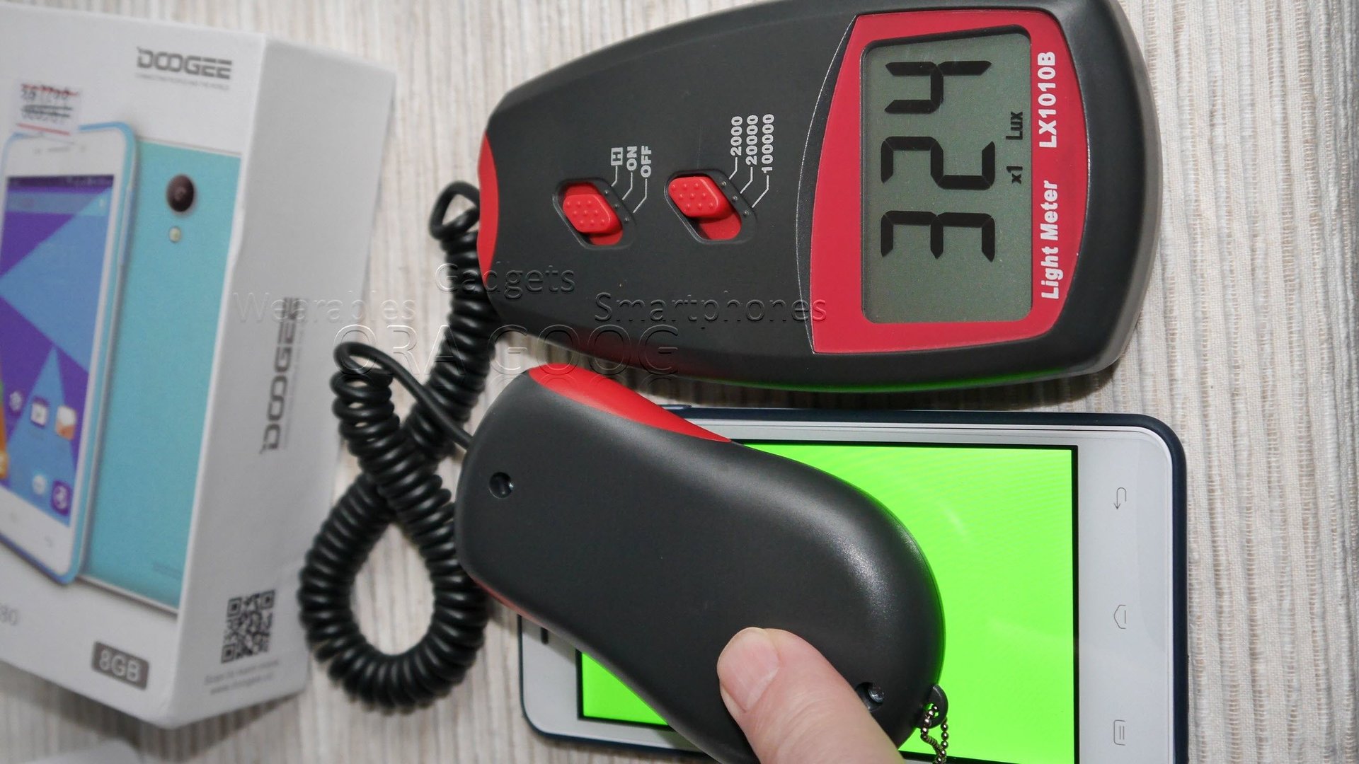

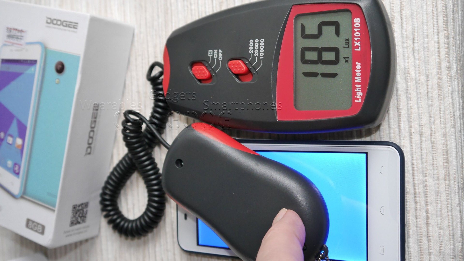

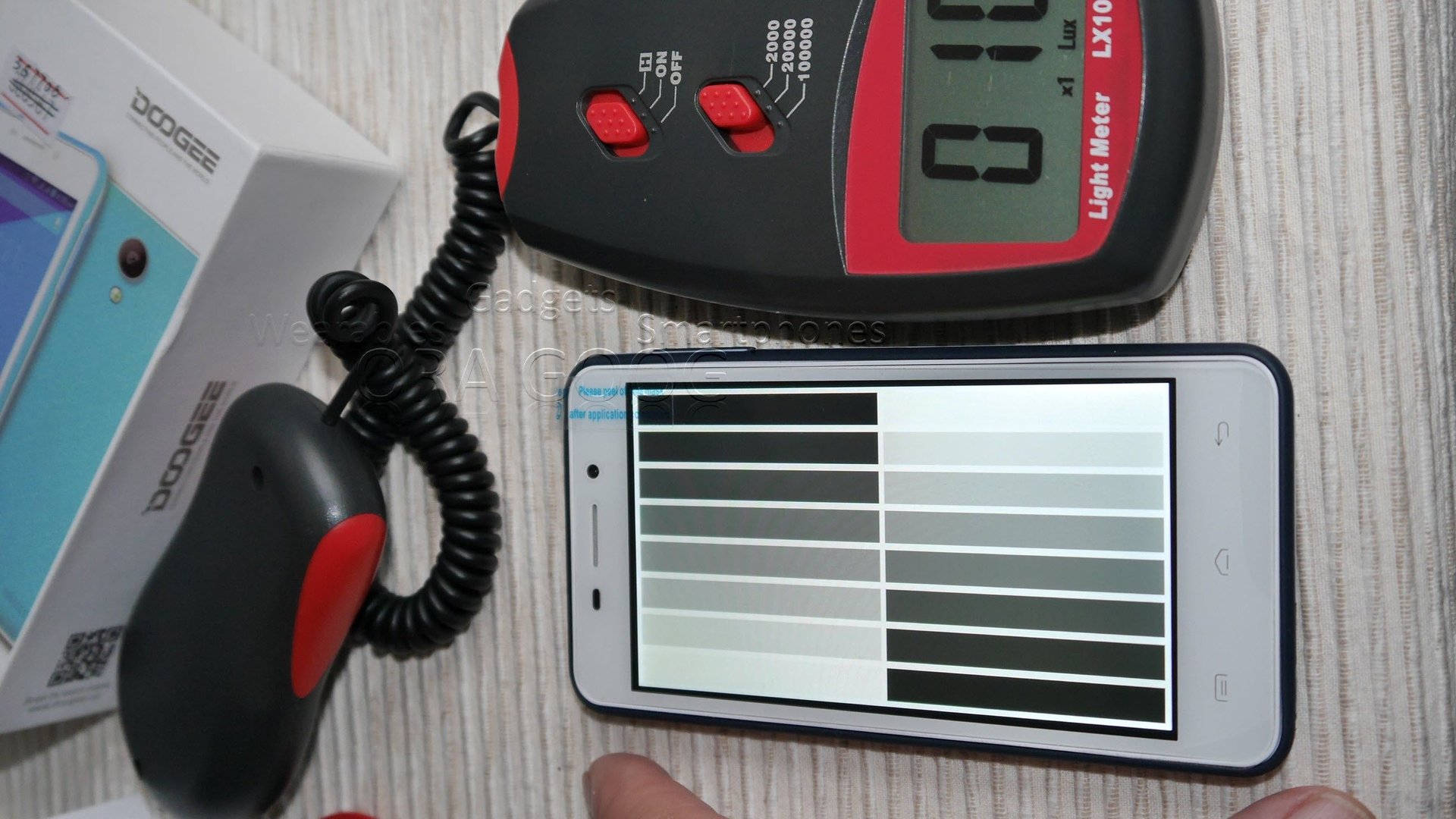

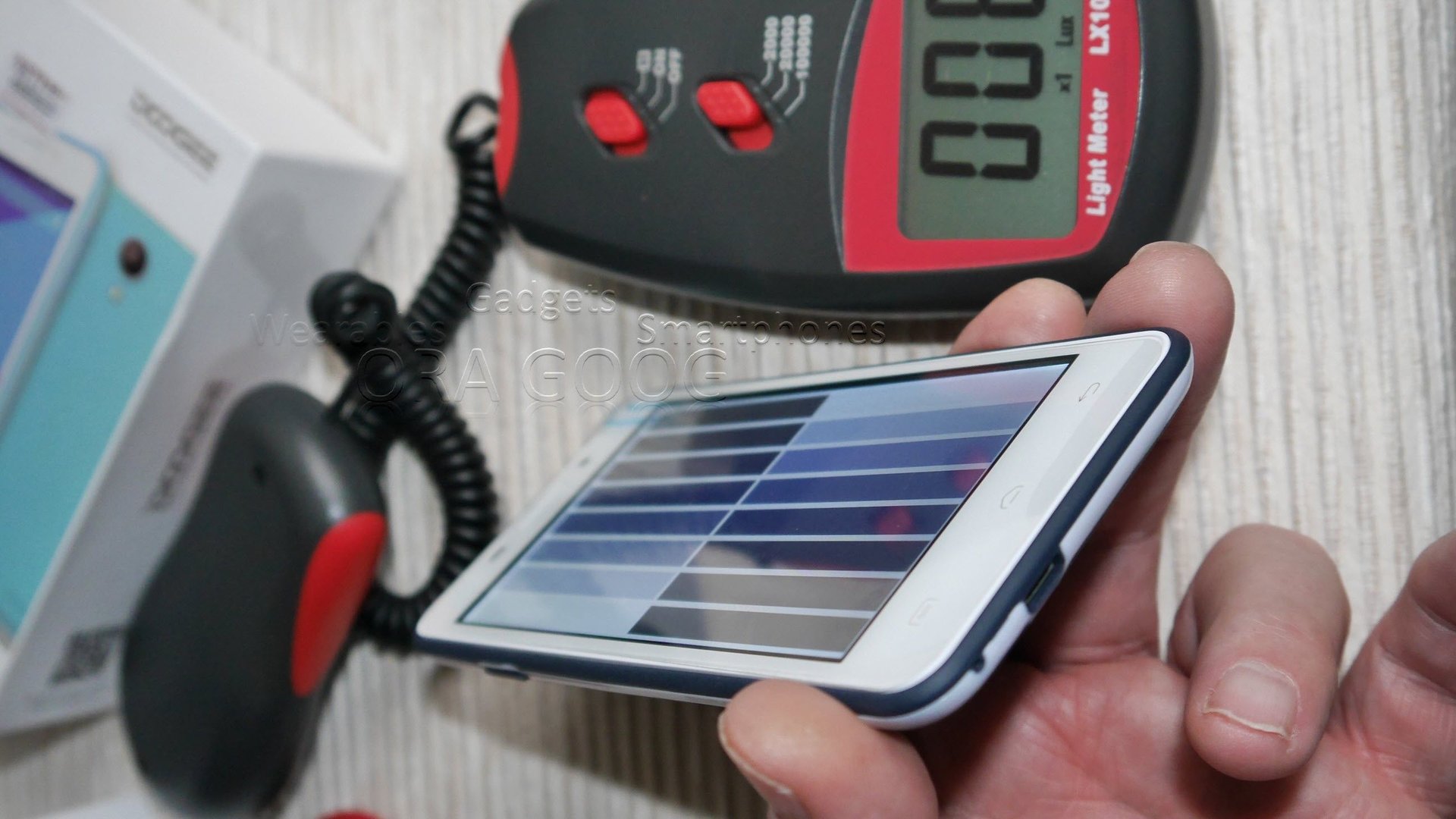

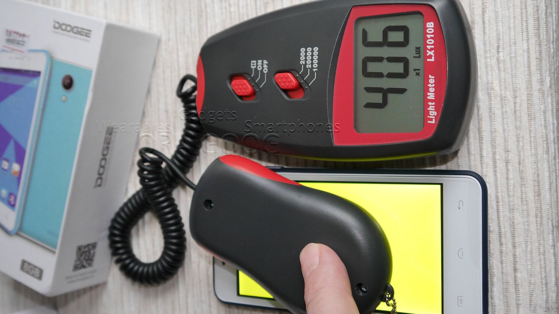

Helligkeitsmessungen im Vergleich zum DOOGEE X5 -- deutlich messbar lichtschwächer
Messmethode, Basis Antutu Videotest
rot 105 Lux DOOGEE X5 = 120 Lux
grün 324 Lux DOOGEE X5 = 421 Lux
blau 185 Lux DOOGEE X5 = 202 Lux
gelb 406 Lux DOOGEE X5 = 526 Lux
schwarz
weiß 604 Lux DOOGEE X5 = 736 LuxBlickwinkel

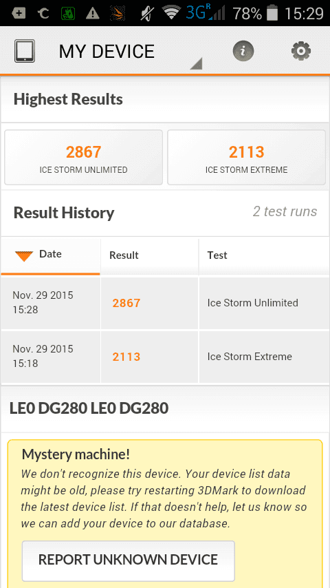

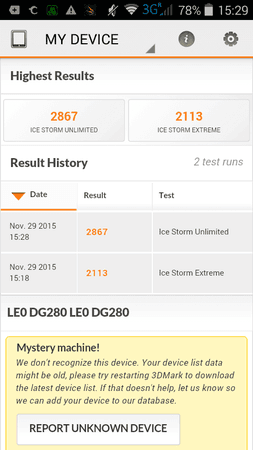

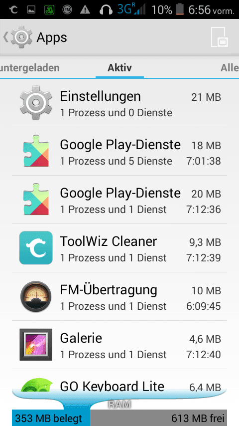

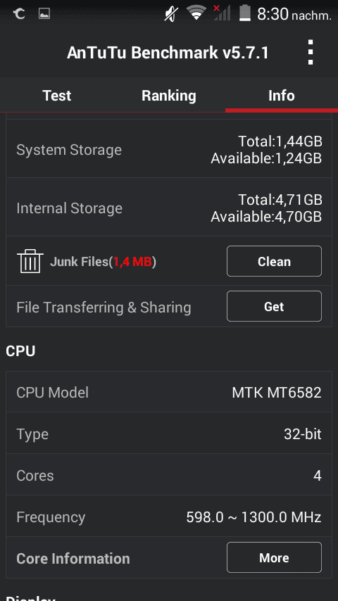

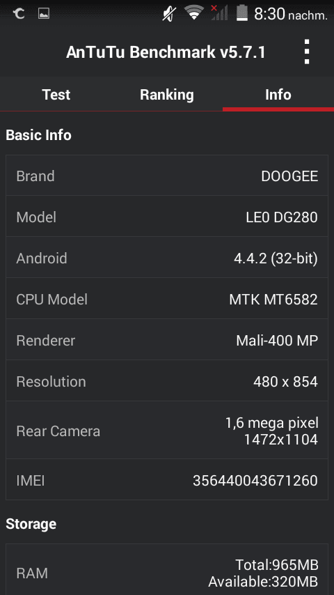

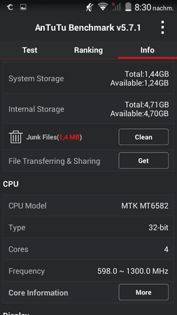

Performance/Android/Speicher --Typisch MT6582, ausreichend

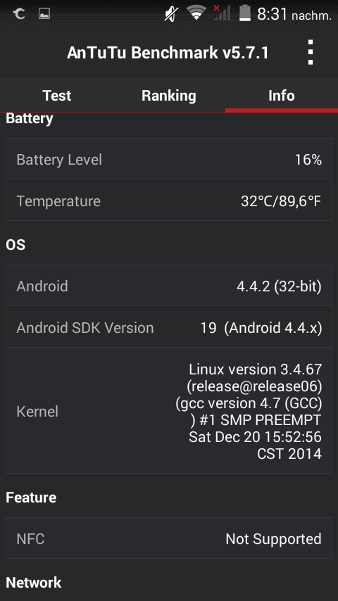

- Android 4.4 32-Bit
- Verbaut ist ein MT6582, der mit 1.3 GHz getaktet wird. In Verbindung mit der GPU ARM / Mali 400MP, wird eine Auflösung von 480 x 854 px erreicht.

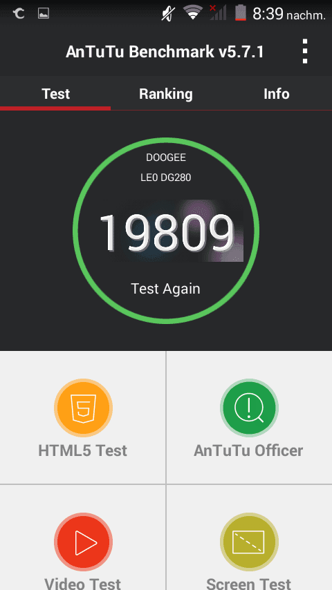

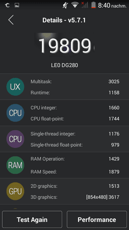

Die Performance liegt bei für diesen SoC typischen 19809 AnTuTu (5.7.1) Punkten. - 1GB RAM

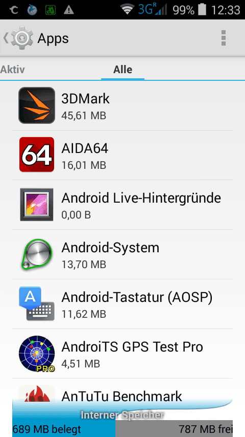

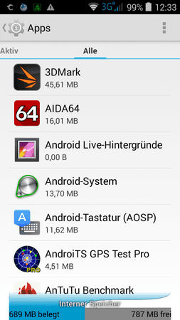

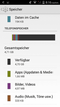

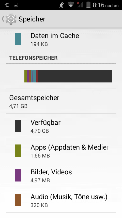

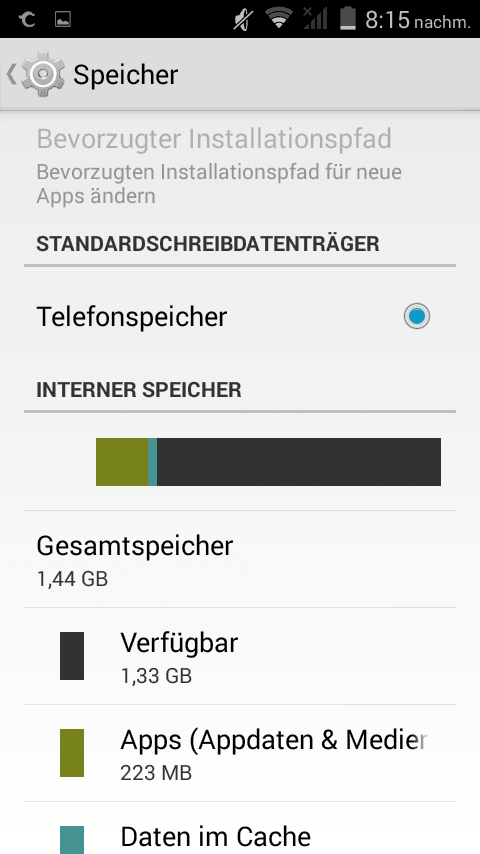

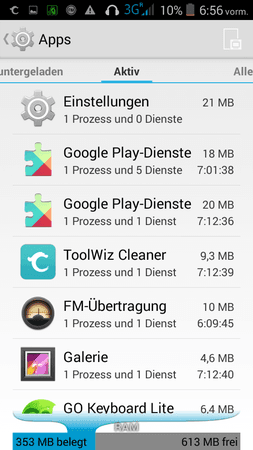

- Von den 8 GB eMMC Speicher stehen dem Nutzer knapp 1,44 GB zur Installation von Apps und Usereinstellugen und 4,72GB in einer zweiten Partition als Telefonspeicher zur Verfügung.
Eine externe 32 GB SD Karte im Phone wird unterstützt. Das USB On-the-go (OTG) Feature vorhanden.

Speicher -- Aufteilung des 8GB eMMC - zwei Partition für Apps und Daten - 1GB RAM

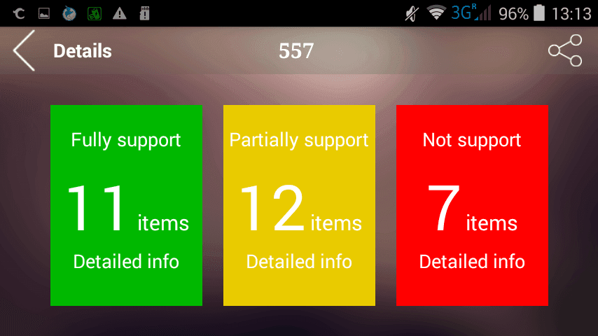

Firmware Over-the-Air
Zwar hat dieses Handy auch das OTA Feature zur Verfügung, aber das verfügbare Lollipop bietet sich nicht an und muss bei Bedarf manuell installiert werden.

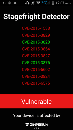

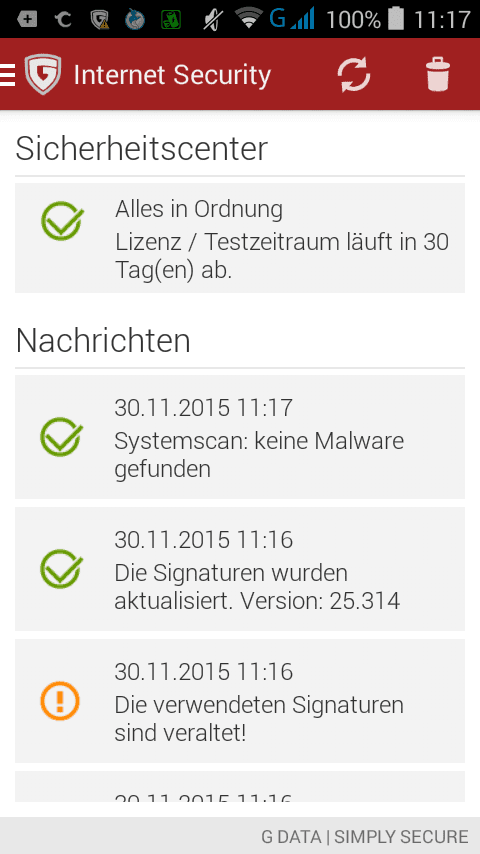

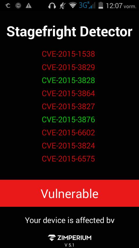

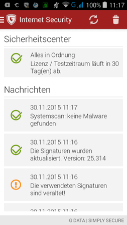

Sicherheit -- Probleme bei Stagefright
Eine Virenprüfung ergab keine Auffälligkeiten. Die MMS Stagefright Angreifer Lücke ist weit offen.

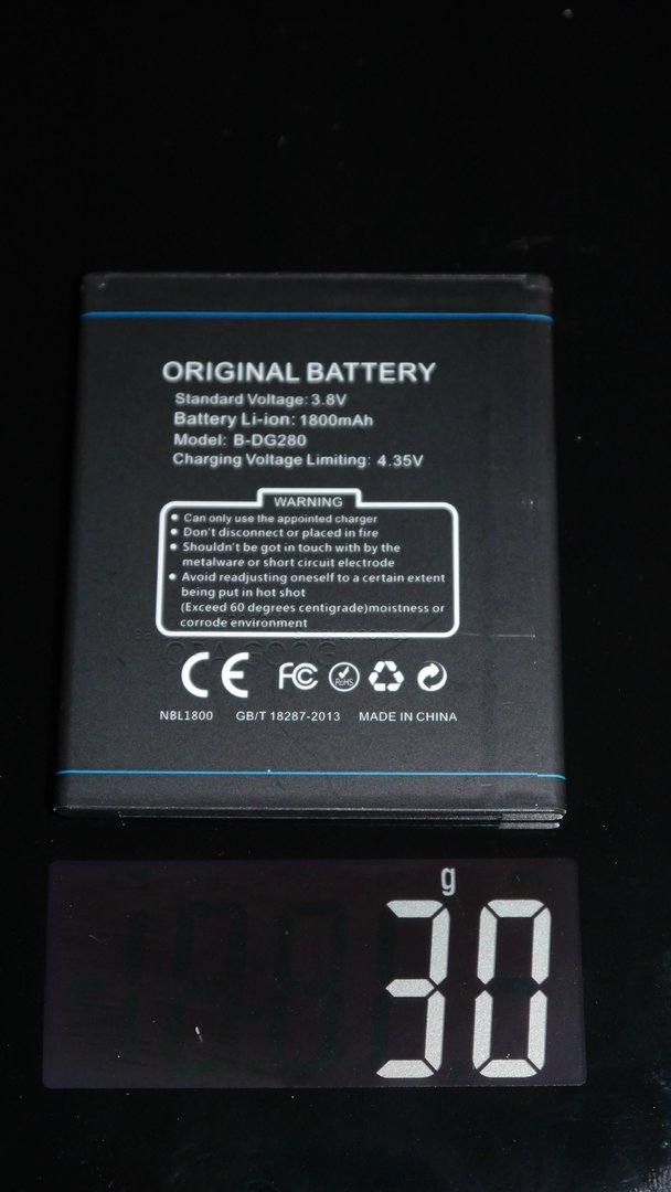

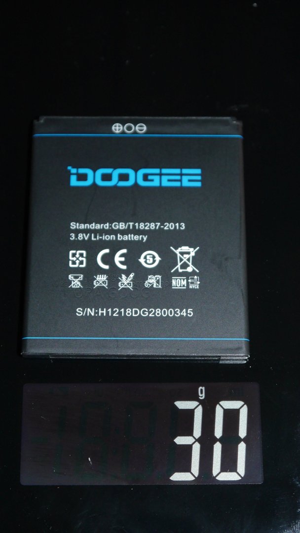

Akku -- Etikettenschwindel?
Die Angaben zu Nennkapazität (1800 mAh) auf der WEB Seite des Herstellers werden durch Messungen nicht bestätigt. Es sollte maximal ein 1500mAh starker Akku sein.
Gemessen hatte ich eine nutzbare Kapazität von etwa 1438 mAh. Diese Messung korreliert auch mit dem Gewicht des Akkus von 30g.

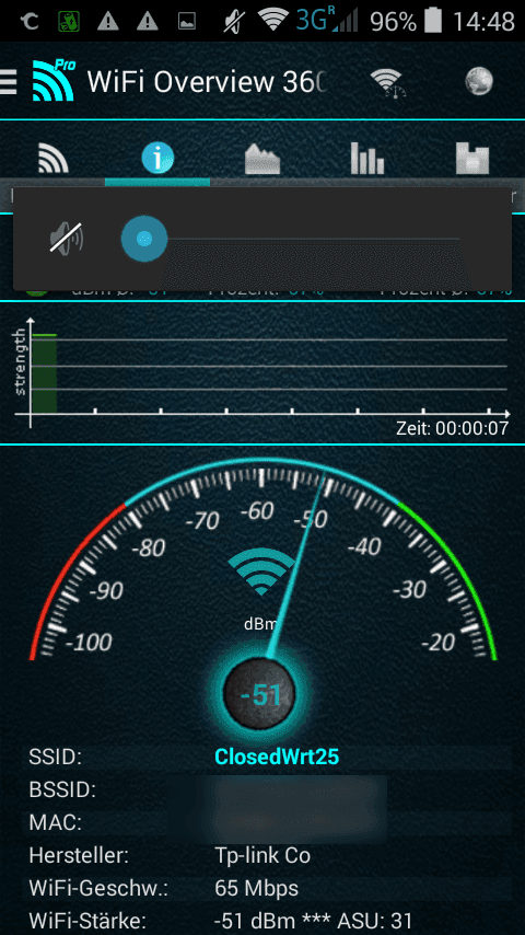

WLAN - gute Empfindlichkeit im 2,5 GHz Bereich
802.11 b/g/n Standard, funktionsbereit ausreichende Empfindlichkeit im 2,5 GHz Bereich.
1. Stock 5m 1Betondecke

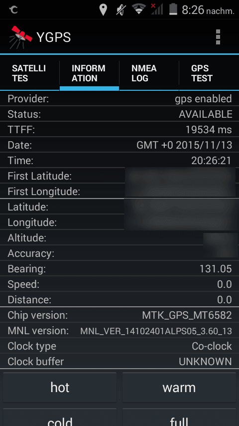

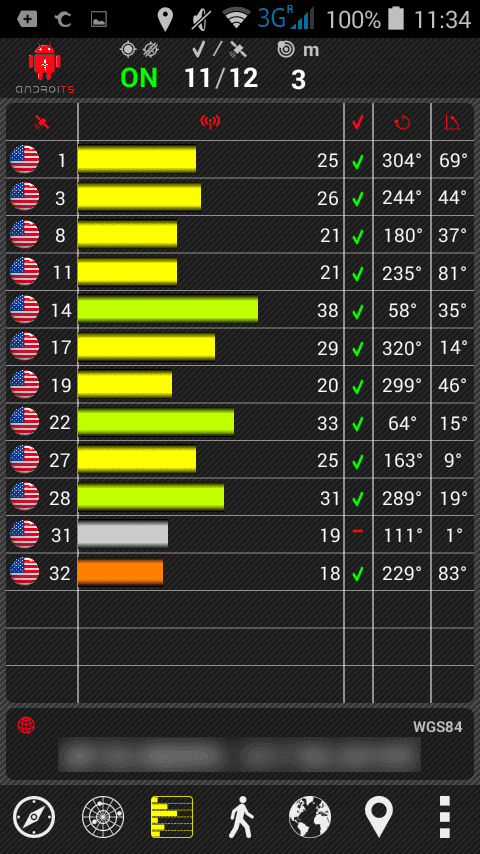

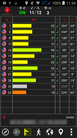

Navigation -- ausreichende Feldstärke und Genauigkeit
Ein Satellitennavigationssystem (USA) ist einsatzbereit (GPS).

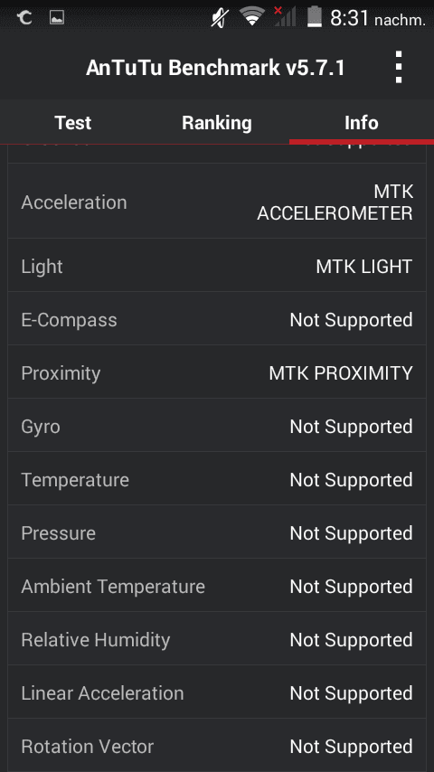

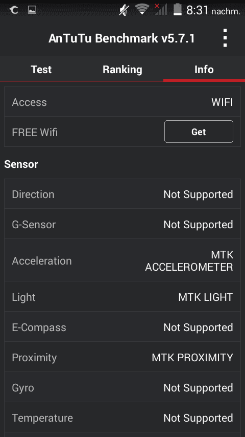

Sensoren -- minimalistische Sensorausrüstung
Es sind 3 Sensoren verfügbar, die funktionsbereit sind.
- Lichtsensor
- Näherungssensor
- Beschleunigungssensor

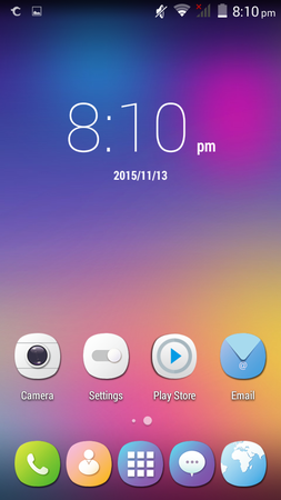

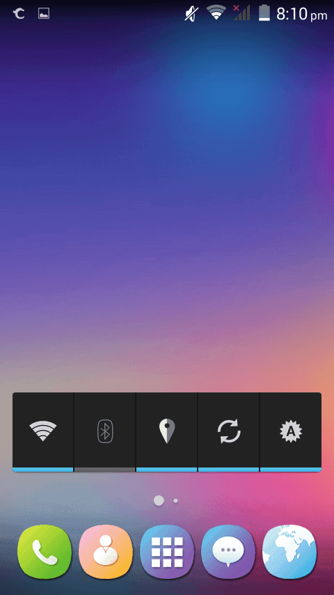

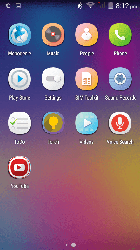

Software/Launcher -- es gibt einen App- Drawer
- Ein simpler Android 4.4 Launcher mit allen Standardfunktionalitäten vorhanden.
- Google Play Store ist vorhanden und funktioniert "Out of the Box".
- Im Auslieferungszustand befanden sich keine chinesisch sprachigen Apps. Die Google Standardanwendungen sind vorinstalliert.
- Der Launcher arbeitet schnell und flüssig.
- Ein App Drawer ist vorhanden.
Play Store -- den gibt es von Anfang an...

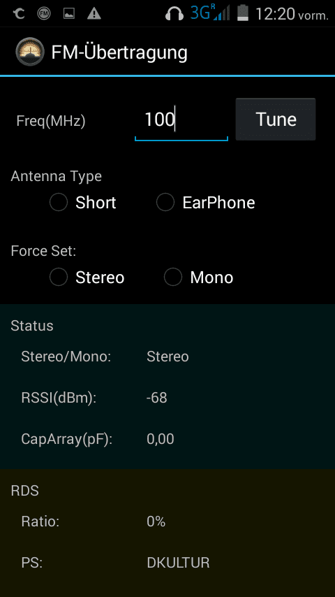

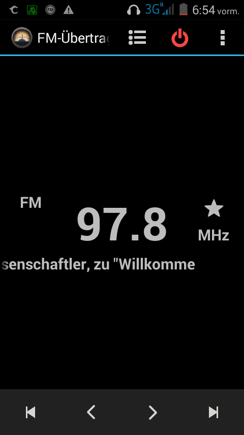

FM Radio
Der geliebte FM Empfänger ist ausreichend empfindlich und Stereoempfang möglich. RDS vorhanden (Sendernamen und digitale Infos werden angezeigt). Auch im Flugmodus aktiv. Aufzeichnungen sind möglich.
Steroeempfang (wird im MTK Engineering Mode angezeigt) ist möglich.

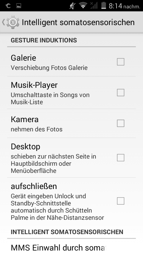

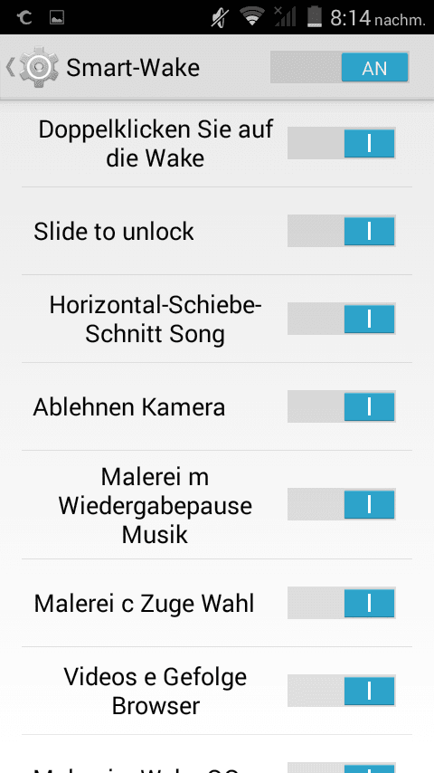

Gestensteuerung und "Smart wake" -- ja, völlig unverständlich übersetztes Menu

- Globale Navigationssatellitensysteme mit 1 System (GPS) mit starken Empfangspegeln und guter Genauigkeit an Board.
