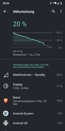

Was „sagt“ die Akkunutzung? Dort bekommt man relativ genau den Stromverbrauch angezeigt.
-Einstellungen
-Akku
-oben rechts die drei Punkte
-Akkunutzung
-nochmals oben rechts die drei Punkte
-Vollständige Gerätenutzung anzeigen
Reaktionen: HerrDoctorPhone und susisunny
@mblaster4711 leider ist genau dieser Punkt in der Einstellung nicht vorhanden, hatte ich schon danach gesucht. Ich werde es erstmal zurück setzen, vielleicht hilft es.
