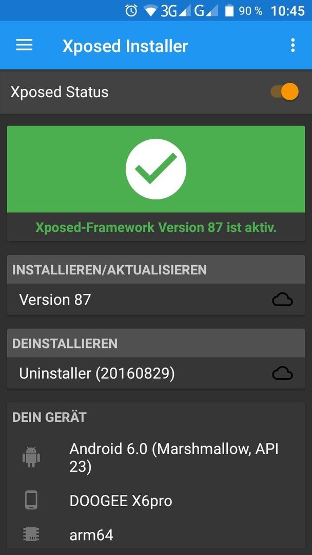

Hallo, habe da ein Problem mit dem xposed framework was ich noch nie hatte.
Xposed framework ist installiert aber die Module die ich installiert habe sagen das es nicht aktiviert ist.
Was ist da schief gelaufen?
Kann mir jemand vielleicht weiterhelfen?
Anbei habe ich paar Bilder.
Kannst Du Dich erinnern, ob der Rootvorgang "systemless" vonstatten ging? Damit könnte es zusammenhängen.
Nee, da kann ich mich nicht mehr erinnern. Nach flashen von twrp ins recovery gegangen und das letzte supersu installiert. Das wars.
Habe gerade mal nachgeschaut und habe jetzt im Gerät einen Ordner der SU heißt. Gehe davon aus das das ganze systemless ging.
Und nun? Haste vielleicht eine idee?
Findest Du eine Datei namens /system/bin/su?
Nein, ist keine vorhanden? Weshalb fragst du?
Hatte schon versucht systemless framework zu installieren. Twrp brach mit der Meldung Fehler 1 das ganze ab.
So, hab es hinbekommen.
Lösung.
Rom flashen, ich habe nur die System.img neu geflasht,
Dann Twrp nach geflasht und supersu installiert. Als zweites eine Datei die ich im xposed Forum gefunden habe.
Die zip Datei heißt grorkmod_v1. 0
Dann das passende xposed framework.
Alles in einem Rutsch.
Handy neu gestartet und xposed installer installiert. Module installiert, aktiviert und Handy neu gestartet.
Ergebnis, alles läuft.
