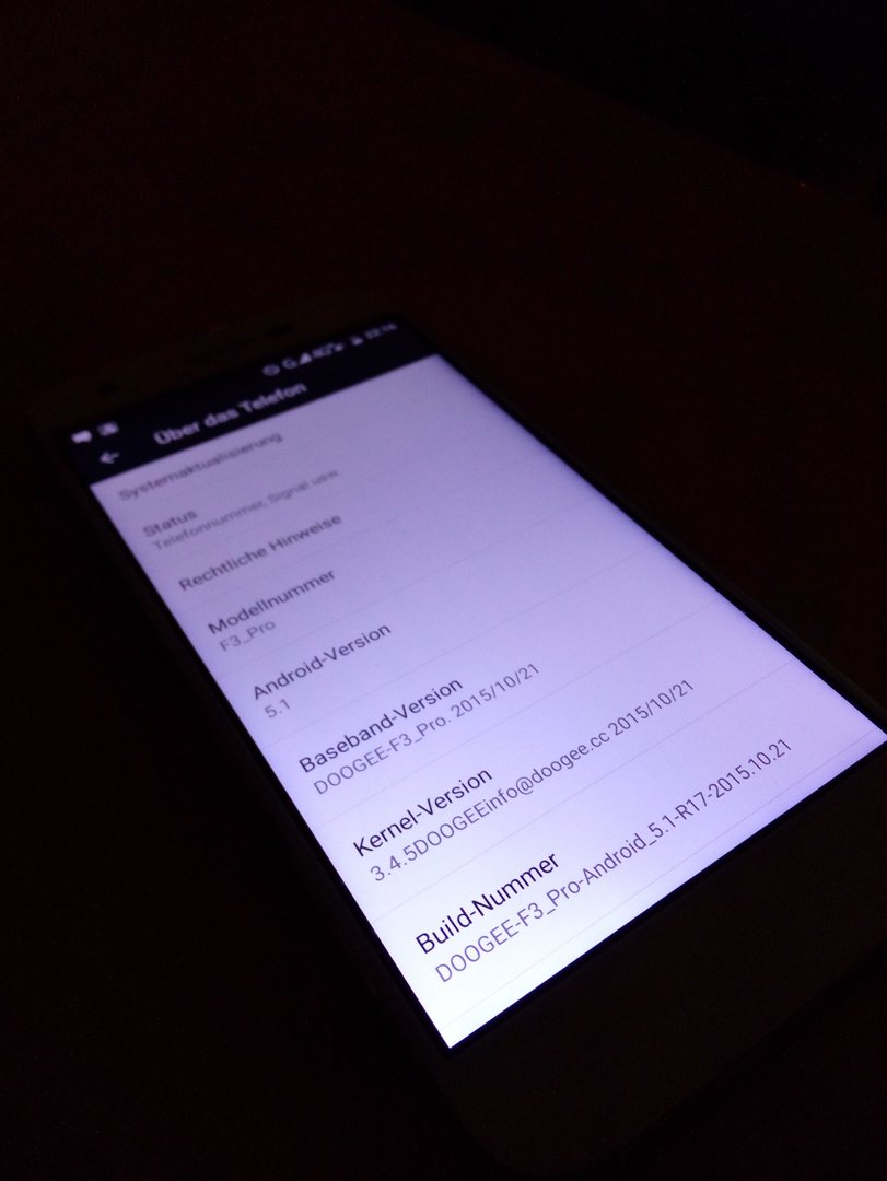

Die hat heute morgen jemand vom Customer Service Doogee hoch offiziell bekommen.Sie ist von 21.10.2015. Ich hab das letzte SP Flash Tool von needrom genommen 5.15.40. Zunächst download nach Laden des scatter Files drücken, jedoch zu diesem Zeitpunkt darf noch kein Stecker drin sein. Dann das bricked Phone nehmen. Volumen up gedrückt halten (meta mode) und dann erst das USB Kabel rein stecken. Dann kommt ein roter Balken, dann ein Kling Klong und dann kommt der erlösende violette Balken und die ROM ratterte los. Ggf. Vorgang wiederholen und auf Option Firmware upgrade probieren
. ....und das Telefon startete bei mir normal. Dann setup folgen.
Doogee hat eingeräumt, dass sie einen schweren Fehler in der Firmware hatten.
Wie sieht nun die neue ROM aus. Der blaue Bildschirm ist völlig verschwunden. Die Kamera ist deutlich besser geworden, Auf den ersten Überblick läuft alles. Jedoch stürzen 3rd Party Kamera Apps wie bisher immer noch ab und man muss rebooten. Insgesamt eine Verbesserung zur vorherigen Version. Es kann also festgehalten werden, dass diese Version das Telephone nicht offensichtlich brickt.
Ich teste morgen weiter, Hauptsache das Ding ist wieder lebendig.
Das ist derzeit die einzige Möglichkeit das F3 Pro zu unbricken

Ich habe auch diese Firmware von 21.10.2015 problemlos aufgespielt und bin damit sehr zufrieden. Keine System UI Abstürze bei Batterie Einstellungen und bei der Lautstärkenwippe mehr.:thumbup:

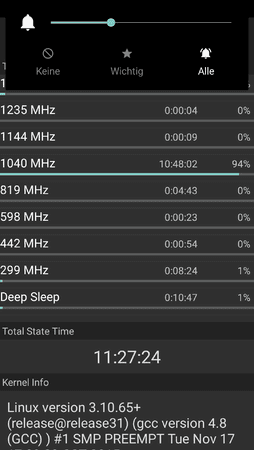

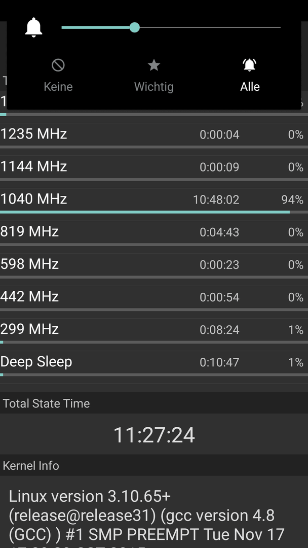

Die Akkuleistung wird wohl auch durch noch ganz andere Prozesse geschmälert. Wenn man mit CPU Spy guckt, so sieht man, das das Telefon
[doublepost=1450699746,1450699563][/doublepost]Ein weiteres Problem dürfte der hohe CPU-Verbrauch durch irgendwelche Prozesse ein, die den Tiefschlaf verhindern. Irgendjemand zerrt da ganz gravierend an der CPU auch wenn das Ding nur rumScreenshot_2015-12-21-09-46-19.png liegt
