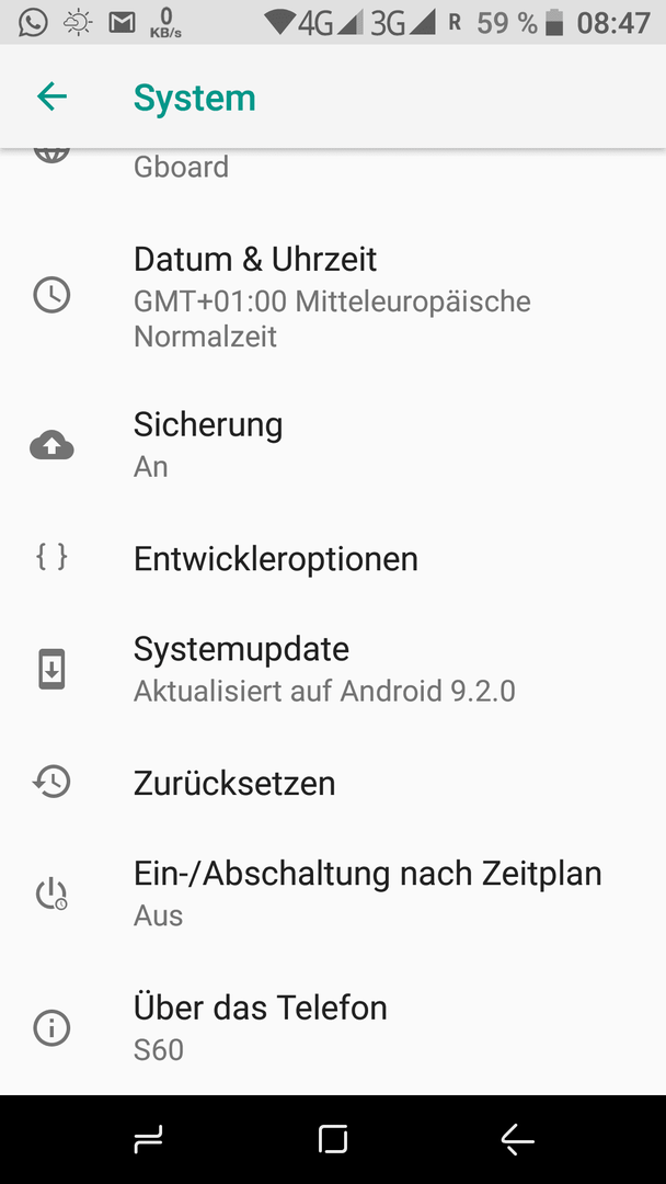

Ich habe gestern Abend eine sozusagen Mix aus 8 und 9 von den Russen drauf im Prinzip sieht es gleich aus wie die 8

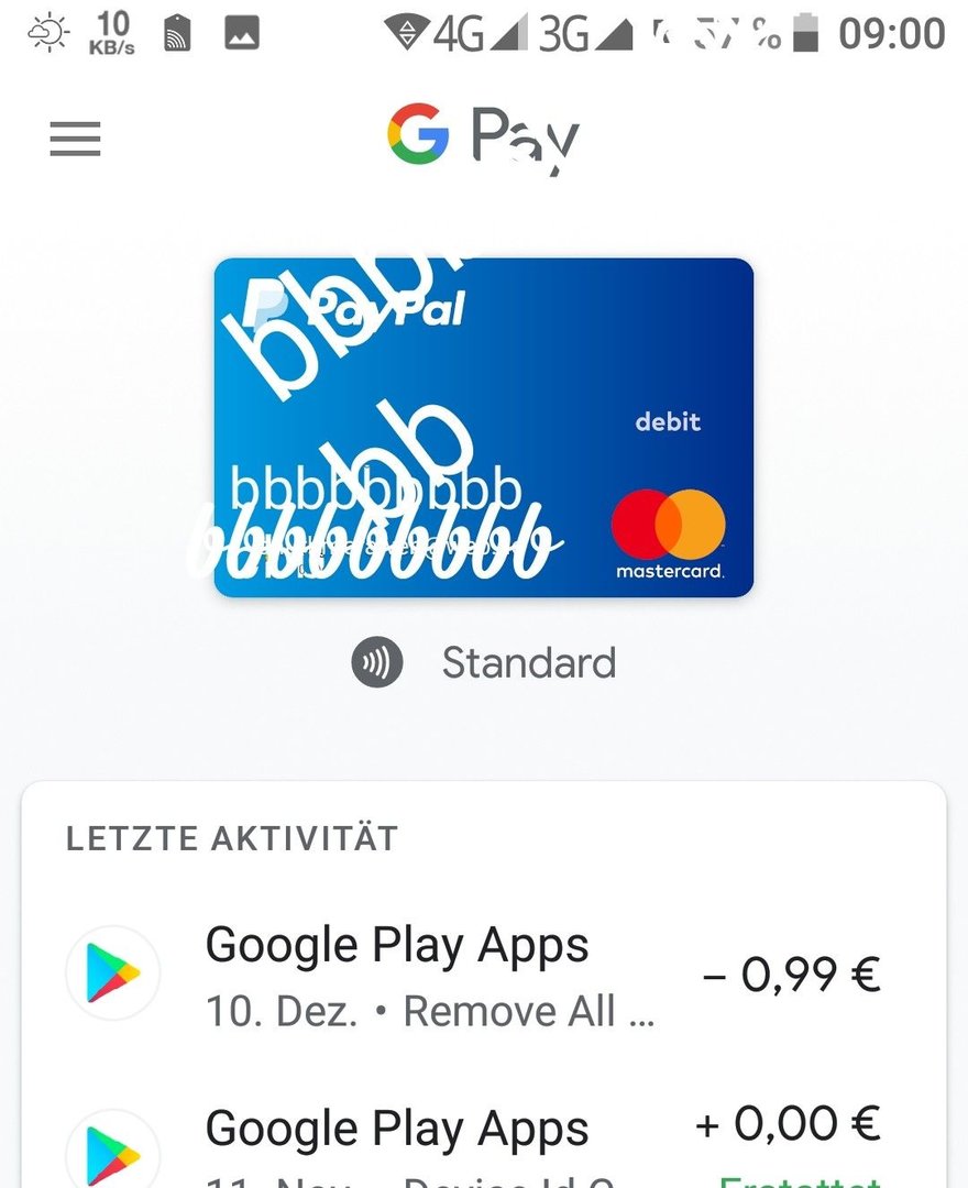

[doublepost=1548748205][/doublepost]Werde noch testen ob gpay funzt!
[doublepost=1548748732][/doublepost]So habe es Erfolgreich eingerichtet PayPal PAL und Gpay . Hat mich gewundert dass es geht !
Diese ist auch gerootet mit magisk !

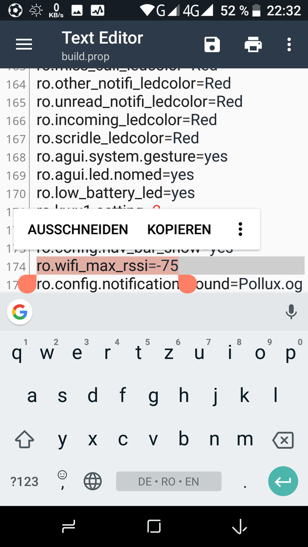

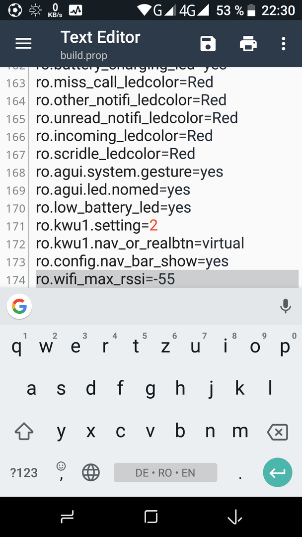

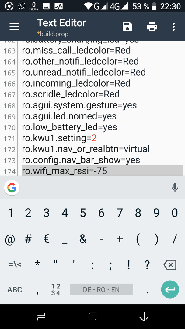

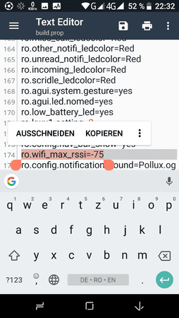

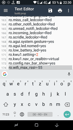

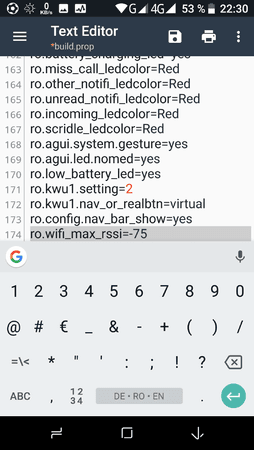

An dich noch ein tipp:
In der Build.prop von Oreo gibts einen Punkt zum Wlan der ist mit -55 angegeben. (leider hab ich den genauen Eintrag nicht mehr)
Wenn du den auf -75 setzt hast du stärkeres Wlan (nützlich in Gebäuden)
Hab ich auch vom RU Forum :1f607::1f607:
Reaktionen: ichbins20
Danke für den Tipp!
Ich glaube ich hab's!!!
[doublepost=1548970784,1548970514][/doublepost]Letztes Foto ist von gespeicherten Wert , es wurde übernommen ! Danke Svensson

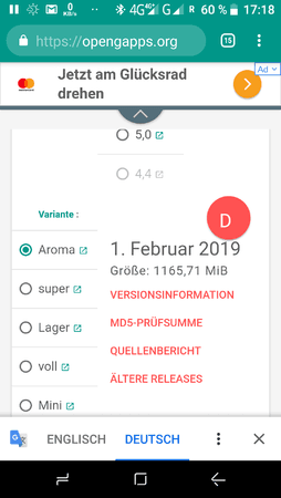

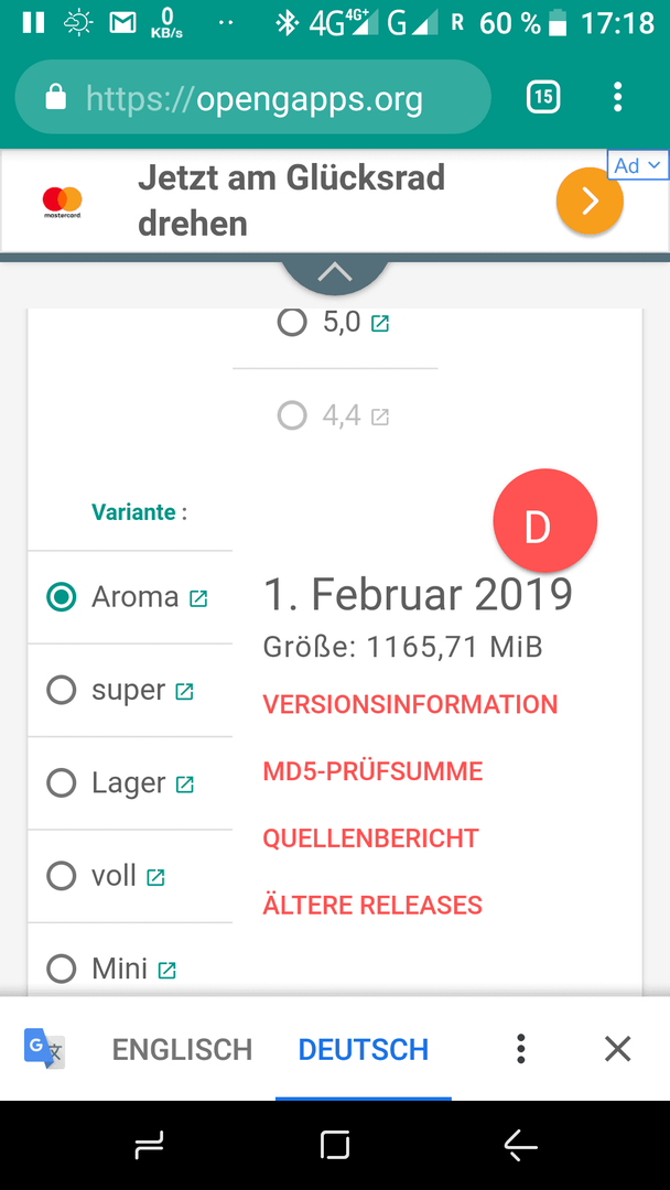

Bis jetzt habe ich keine negative Einflüsse gehabt ! Auser dass ich in Open Gapps mit dieser Mix Version auch das Manuel laden kann was für Pie bestimmt ist von vorher mit der 8 er nicht zum installieren jetzt ja .
