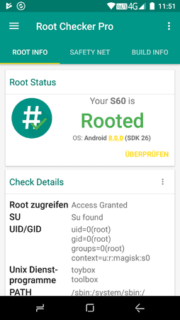

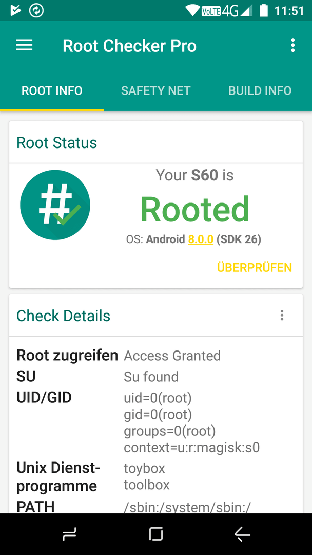

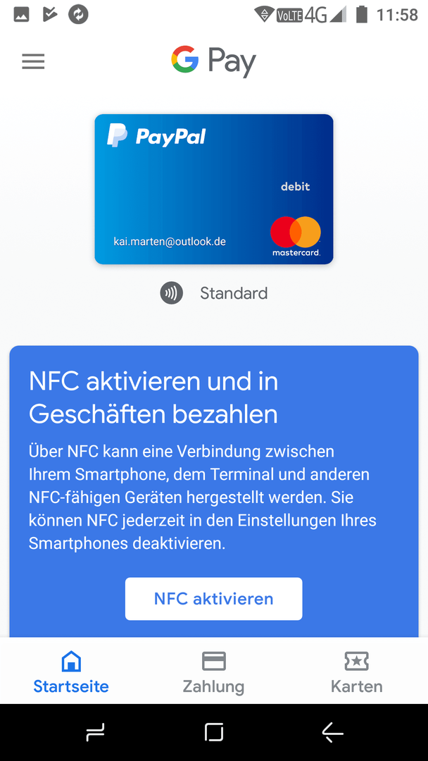

Also ich hab es geschafft Oreo zu rooten und auch Pay zum laufen zu bringen.
Da ich ja weiss das du Pay eh nicht nutzt ist das erst mal dahingestellt.
1. Ganz wichtig: da es Ttreiberprobleme gibt, funktioniert Oreo beim S60 nur mit folgendem.
Wir wählen im Telefon * # * # 114 # * # *,
wenn das LCD Lcm: ILI7807D_SHM052361A
In dieser Reihenfolge ist, ist die Firmware geeignet.
genutzt hab ich die 2. FW DOOGEE-S60.20180828
Verfahrensweg ist wie bei 7.0 nur ich nutze Magisk 18 da ist schon ein Magiskmanager bei.
Aber den solltest du ja auch haben inzwischen.

Ja hatte ich auch soo nur Root Checker sagt es ist nicht gerootet habe auch gleich en checker wie du benutzt pro !
Wenn du soweit bist, gibts den nächsten Schritt um auch voll Google-konform zu werden, mit Saftynet und GPay... so ist das S60 dann voll nutzbar.
Läuft bei mir seit Sonntag ohne weitere Probleme.

versteh ich leider nicht, wenn du dich genau wie bei 7.0 an die Vorgehensweise gehalten hast ist eigentlich nur der Fehler mit dem (Code).
Ich Fasse noch mal zusammen:
1. S60 ist normal installiert = Oreo mit TWRP und mobilem Speicher (MicroSD). <- Keine Partitionsverschlüsselung
2. Wenn TWRP, dann Codefehler mit Abbruch wegdrücken und über TWRP MAGISK18.ZIP von SD installieren.
3. wenn MAGISK.ZIP, dann System Neustart und Magiskmanager öffnen (Automatisches Update durchführen)
4. wenn Magiskmanager dann, die 2 Patches über Magiskmanager (Module) installieren und je ein Systemneustart durchführen.
5. sollte alles soweit erledigt sein ist eigentlich Oreo mit Saftynet und Gpay verfügbar.
