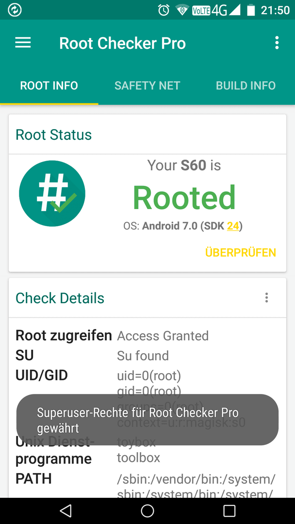

nabend Leute,
meld mich auch mal zu Wort mit diesem hier...
Android 7.0 Original Stock Rrom rooted
mit TWRP und Magisk... Easy leicht.
Da öffen des Bootloaders dank schalter von haus aus machbar ist.
So...das sind meine Neuigkeiten

Hai Svenson 0815. Mal was positives ,
Von wo haste das?
ne russische Seite viel Lust, Zeit und viel Google Übersetzer.
Jetzt hab ich hier ne TWRP für das S60 zu liegen und dazu das Original Magisk und die Magisk.apk
Hab sogar Apk ausgetaucht... diese mit ODEX versehen, so das diese dann auch beim rücksetzten aus der Recovery bestand haben.
Im großen und Ganzen... ne gute halbe Stunde und fertig is es.
1. Aktion war danach, das Batteriesymbol wiederherzustellen... sieht so schöner aus!!
Reaktionen: ichbins20
