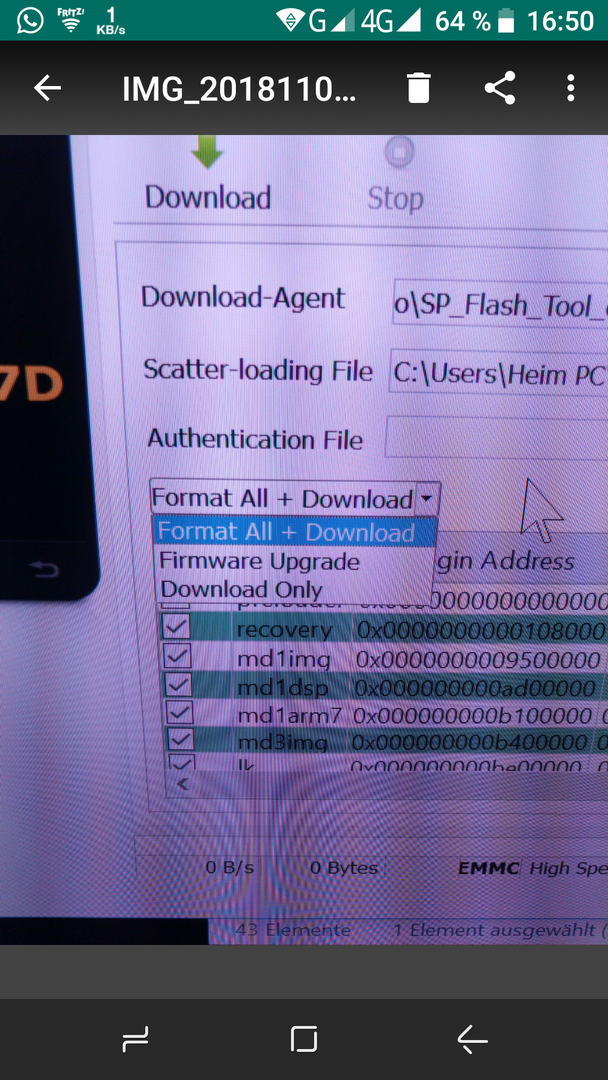

Versuche es mit flsh toll da die Einstellungen Format All+Download da kann kein Googel mehr drauf sein !!! Download Only reicht vielleicht nicht wenn die gleiche Rom vorher drauf war!
@ichbins20 wenn ich das machen steht da, wenn ich es richtig erkenne ! "no command"
[doublepost=1541173559,1541173499][/doublepost]check mache ich !
Und Blätter Mal mit taste n rauf runter! Müsste sich endern zumindest ist das bei mir Soo
[doublepost=1541173778,1541173593][/doublepost]Im Tool das einstellen Foto im Anhang
[doublepost=1541173872][/doublepost]Siehe
