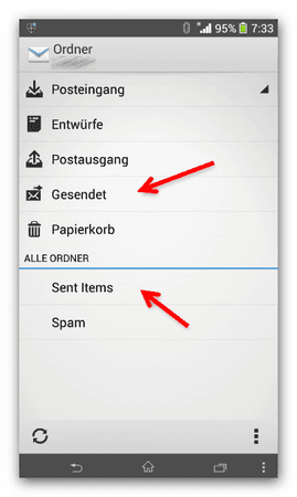

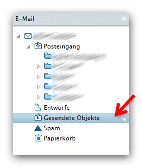

ich greife per IMAP auf meinen e-mail Account bei Strato zu. Das funktioniert mit einer kleinen Besonderheit. Wenn ich e-mails vom Telefon verschicke landen die nicht im Ordner der gesendeten Objekte auf dem Strato Server. Ich habe auf dem Telefon einen Ordner "Gesendete Objekte" - da landen die e-mails und einen "Sent Items" das ist der von Strato (Screenshot vom Handy). Bei Outlook & Co kann man ja Ordner zuweisen. Das geht am Telefon nicht. Besonders auffällig ist, das der Ordner mit den gesendeten Objekten vom Handy auf dem Strato-Account nicht zu sehen ist (Screenshot Strato). ABER: Der muss trotzdem dort liegen, denn wenn ich mit meinen Tablet die Mails hole, sind im "Sony-Ordner" die gesendeten Mails drin. Bei Strato sind die nicht zu sehen. Sobald ich die Mails (egal ob auf dem Handy oder Tablet) in den Ordner "Sent Items" verschiebe, sind sie auch bei Strato oder Outlook am PC zu sehen.

Du musst deinem E-Mailprogramm sagen das bei diesem Account der Ordner für gesendete Mails "Sent Items" heisst. Ggf. das selbe für alle anderen Standartordner auch.
Das muss man generell bei allen E-Mailprogrammen bei allen E-Mailaccounts machen.
Und wenn es diesen Mailprogramm nicht kann dann musst du dir ein anderes nutzen.
Hast du schon mal lange auf die Ordner gedrückt? Heutzutage bedient man ja Programme haupsächlich mit geheimen Handzeichen die nur Eingeweihten bekannt sind ;)
Bei der Weboberfläche nutzt du ja im Prinzip nur ein Mailprogramm welches dort auf dem Server ausgeführt wird. Evtl. musst du dort mal die Ordnerliste aktualisieren? Das machen viele E-Mailprogramme nicht automatisch.
Aber du hast recht, eigentlich sollte der dort sofort zu sehen sein, das ist eigentlich bei den Webinterfaces heutzutage üblich. Aber wer weis was Strato da macht?
cu
Und diese Einstellung gibt es im Stock-Client m.W. nicht.
Und das möchte ich nicht, weil sonst ja alle top funktioniert.
Auf der Weboberfläche ist der "Sony-Ordner" definitiv nicht zusehen, egal wie oft ich aktualisiere. Selbst in Outlook beim Einstellen der abonnierten Ordner ist er nicht zu sehen.

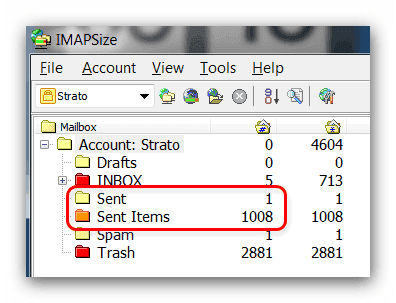

Das ist definitiv seltsam.
Du kannst ja mal hiermit schauen IMAPSize
Damit kannst du direkt auf den IMAP Account schauen ohne das da irgendwelche E-Mailprogramme versuchen irgendwas clever zu machen.
cu
Dein Programm bestätigt: Der Ordner ist da :winki:
Im Screenshot sieht man den "richtigen" Sent Items mit 1008 Einträgen und den falschen mit meiner Testmail. Den pappt Sony da tapfer drauf.
Dann schlampen die Weboberfläche und Outlook ;) Na dann ist das Rätzel schon mal gelöst ;)
Dann bleibt nur das Problem das man in der Android Mail App die Ordner nicht mappen kann.
cu
