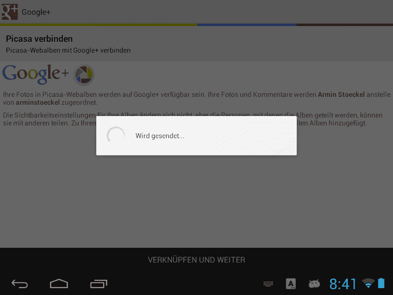

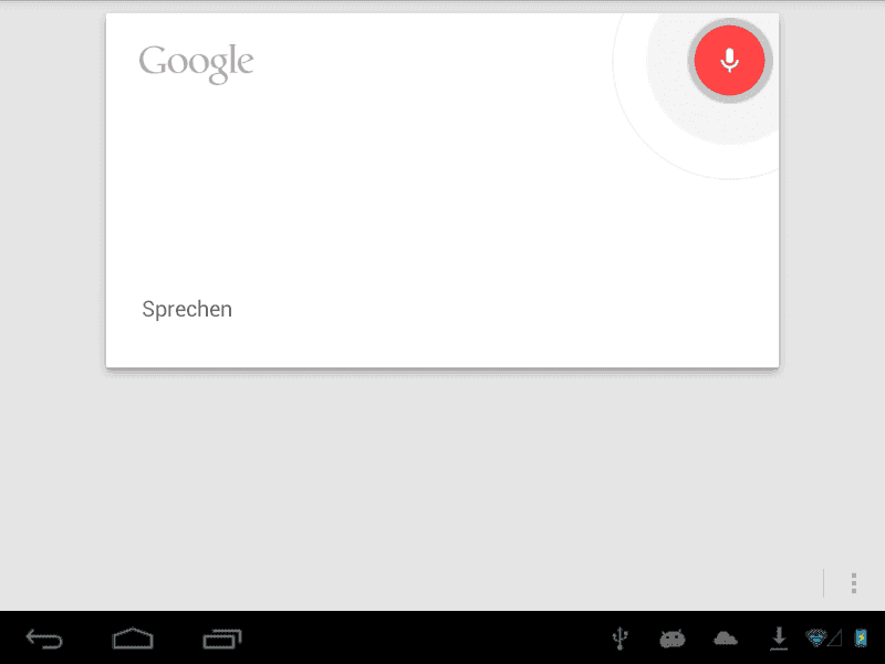

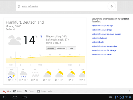

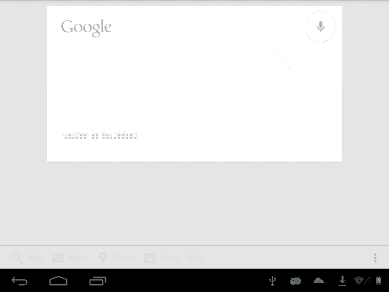

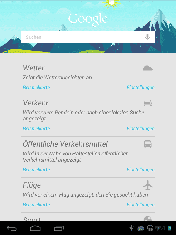

Renegade: läuft echt super. das einzige was (bis jetzt) noch probleme macht ist google now, dass sich bei jeder suche mit "Google suche wurde leider beendet" verabschiedet und was mach persönlich am meistern stört, ist die Google+ app, die beim verbinden mit folgender Meldung kommt:
Hoppla!
Ein Problem ist aufgetreten
Der Server hat einen Fehler zurückgegeben
Serverfehler. Bitte versuchen Sie es später erneut.
Hat jemand einen Tip wie ich die G+ App zum laufen bekomme?

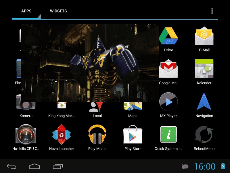

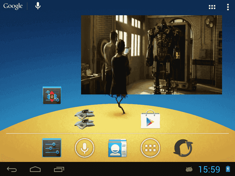

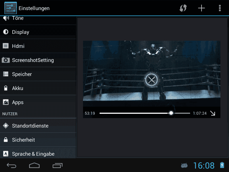

PIP (picture in picture) läuft unter Jelly Bean auch auf unserem RK2918 Single Core Tablet. Einfach beim Abspielen eines Videos im Stock Player unten auf den Papierflieger klicken. Zum Schliessen des kleinen Videofensters muss man in den Settings unter Apps -> Aktiv -> den Dienst "MediaFloat" beenden (oder kennt jemand eine elegantere Lösung?).
Flash and PIP video on Cube U9GT2 with Android 4.1 Jelly Bean - YouTube
Ja. Einfach länger auf das Fenster drücken, dann erscheint ein Kreuz.
:thumbup:

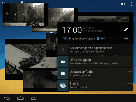

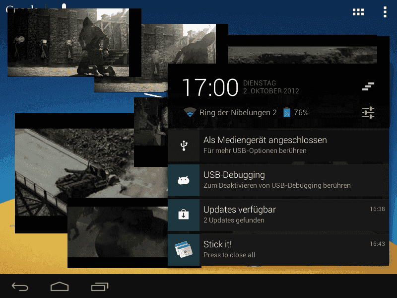

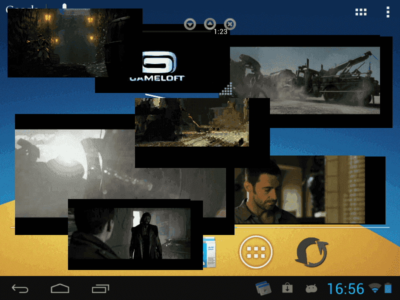

Übrigens: mit Stick-it "zieht" mein Loox jetzt 7 Fenster mühelos ;-)
:thumbup:

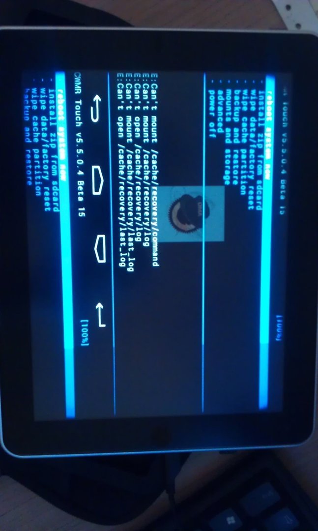

Hi,
eben die Oma JB v1.2.1 geflashed. Bekomme leider immer folgende Fehlermeldung.
Kann mir jemand sagen was ich falsch mache?
danke
lg
Die "Fehlermeldung" ist irrelevant. Da wird das log vom letzten mal gesucht, was es ja nicht geben kann.
Also, einfach weiter nach Anleitung.

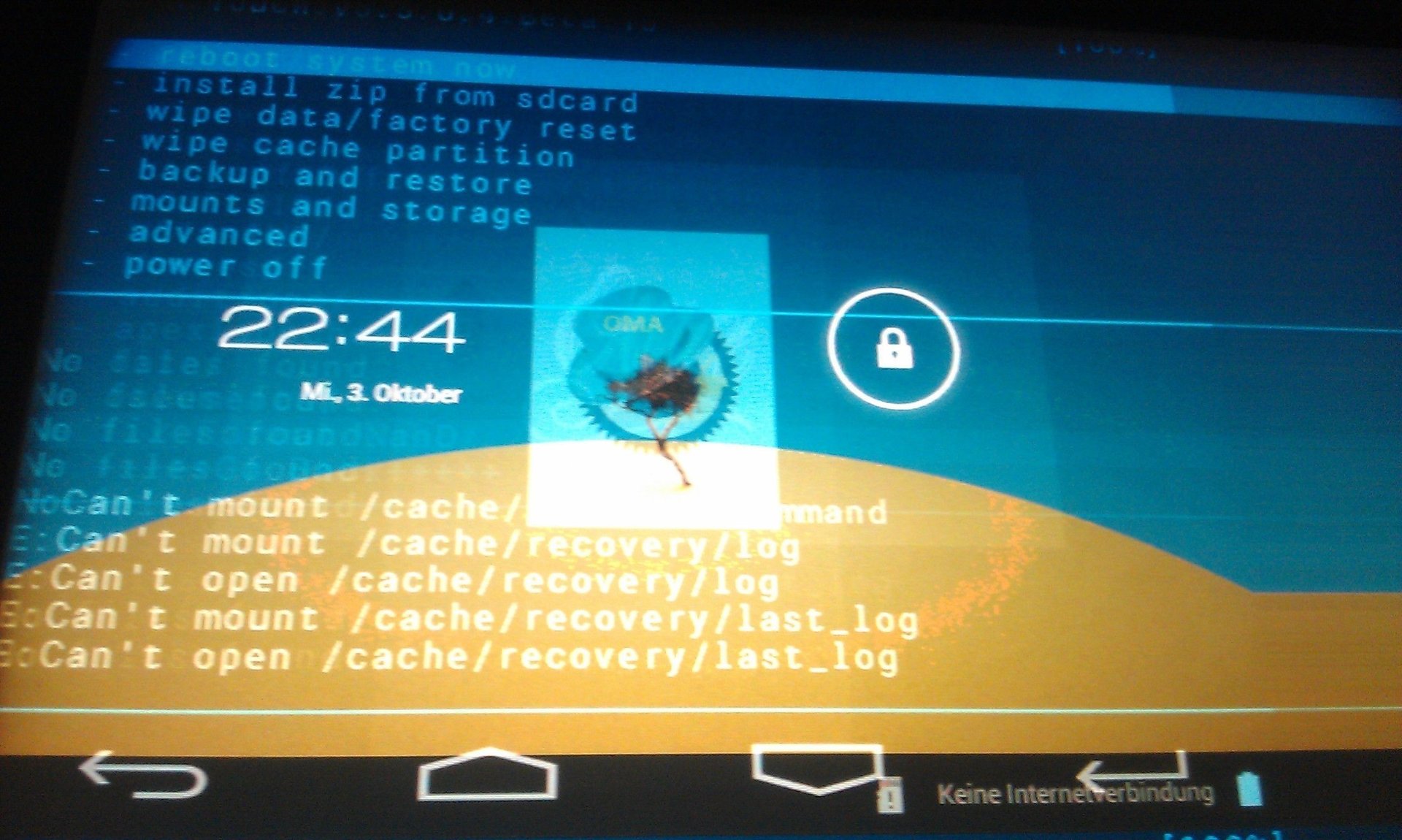

hm funktioniert irgendwie nicht.
hab jetzt immer im hintergrund dieses menü. egal welche rom ich flashe.
Wie bekomm ich das wieder weg?
Du must eraseIDB durchführen.
:thumbup:
hab ich gemacht. habe sogar erase IDB und dann die renegade rom drüber.
trotzem bleibt im hintergrund die schrift. wie bekomm ich die wieder weg?
hilfe mein schönes tablet
Das Foto würde ich mal aufheben.CWM mit desktop in einem Bild. Grass.
Wenn Erase IDB nichts gebracht hat, würe ich mal das letzte easypad970 stockrom flashen, aber nicht mit restore, sondern mit update im Rkflash tool. Hoffen wir mal, dass das funktioniert.
Danach kannst Du es noch mal mit Oma rom mit seiner Installationsanweisung probieren, vergiss nicht den kernel auszutauschen.
JDfense
