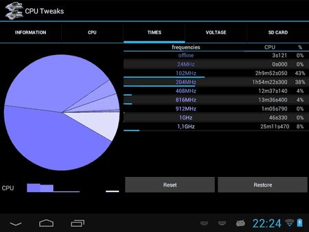

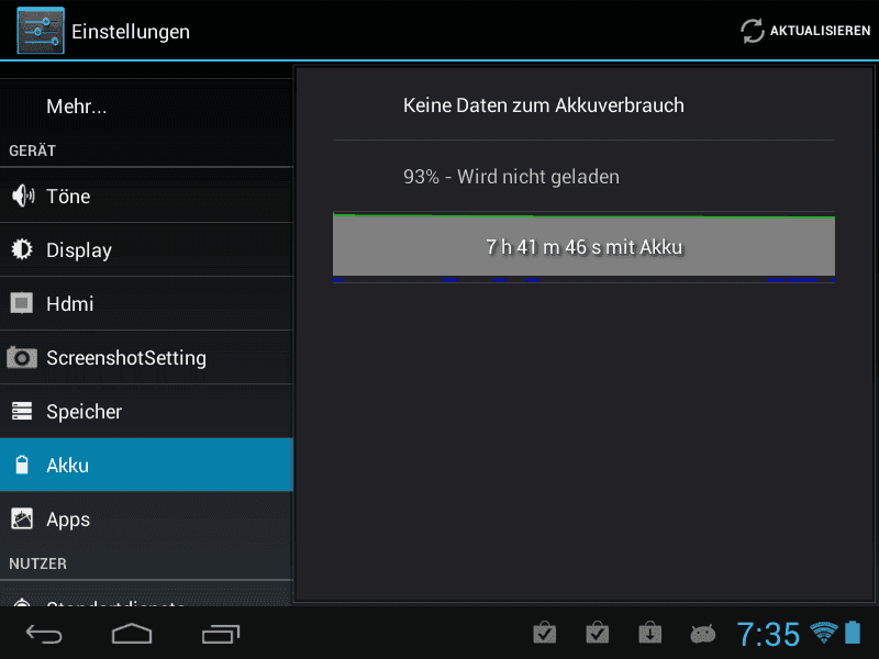

Das MoAge Rom basiert auf dem N12 image, wie mein Rom übrigens auch. Somit getrennte Entwicklungslinien.
Es gibt bereits über 600 Installationen Loox/Xpress/Cube, wo es anscheinend läuft. Somit nicht das Problem.
Die beobachtete hohe Anfangsaktivität beruhigt sich nach Auslesen der SD-Karte. Auch Idle ist aus meiner Sicht ok.
Rückmeldungen zum Akkuverhalten kommen von anderen Tabs BQ Kepler2/Pascal2, Odys Neo X7/8,
Mediacom/Prestigio. Es tauchen die ersten angepassten Kernel auf, die das beheben.
Aber jede Diskussion bringt mehr Verständnis und damit ggf. auch Lösungen. Was ist denn dein Akkuverbrauch
nach 2h Video?
So long.
