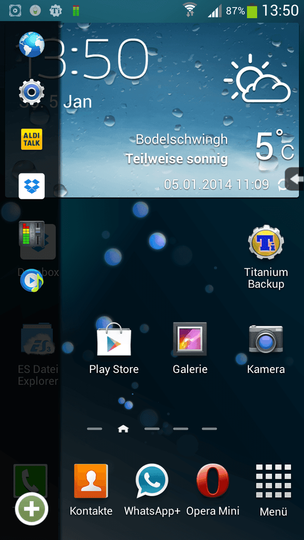

Weswegen musst du unbedingt nach dem Neustart ins cwm? Installier dir die reboot APP von Petrus. Findest du bei freaktab, Google ist dein Freund. Oder xposed framework und dann gravitybox. Damit kannst du das ein-/ausmenu erweitern.
leiste ausschalten, handy neu starten, leiste wieder einschalten.
dann war die leiste bei mir wieder sichtbar.
alternativ, mit titanium backup ein backup von der app machen, deinstallieren, vorher die leiste abschalten, neustarten, mit titanium backup spielen reden wiederherstellen, leiste ausgeschaltet lassen, geräöt neu starten und dann wieder einschalten.
so war sie bei mir verschwunden bzw. habe ich diese wieder aktiviert.
sollte es nichts bringen, nimm mal die aus meinem post, evtl. ist deine ja im playstore aktualisiert worden.
das habe ich bisher nicht gemacht, da die playstore app spielenreden ein messanger ist und die vom e4 nicht.
Reaktionen: Farmall
Reaktionen: Farmall

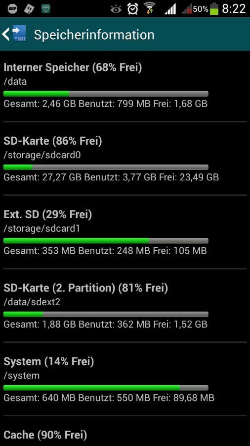

die Speicherangaben sind besser auszulesen mit Link2SD
hier mal meine Größen :
