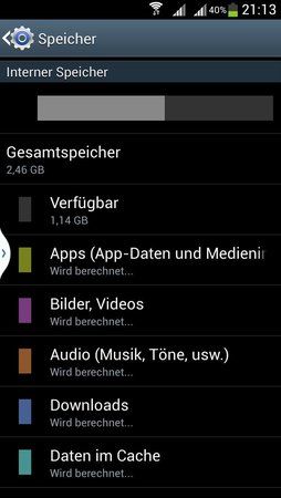

Die original e4 zeigt korrekte Werte an.
so wie die meisten CustomROMs, die ROM vom HDC Legend ect. Du kannst bei allen so viel am MBR / EBR1 / EBR2 machen wie Du willst, die Anzeige bleibt immer bei 8,92GB, weil eben gar keine wirkliche Berechnung stattfindet sondern eben ein Dummyfile die Anzeige erzeugt und das ist genau so groß angegeben.

Und... die originale E4 ROM zeigte zumindest bei mir einen internen freien Speicher von nur knapp nem GB aus, und nicht 2,46GB, wie im Screenshot von darkmee angezeigt - es scheint da wohl auch Unterschiede in den baugleichen Geräten zu geben.
