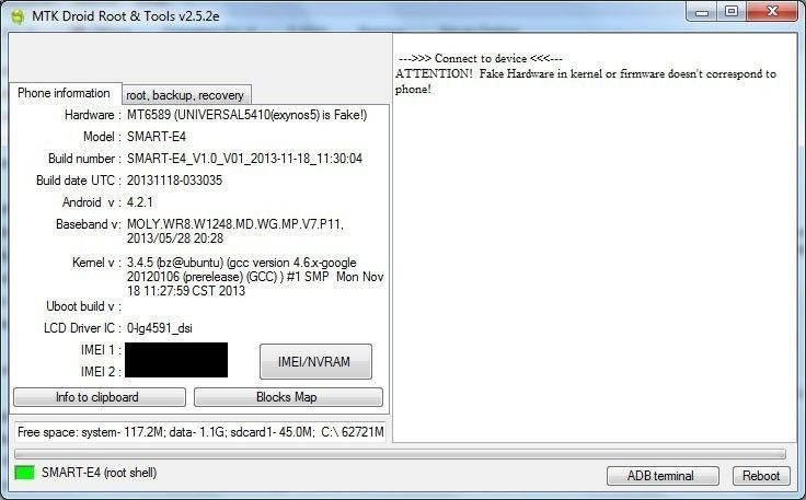

so, hier der screenshot von mtk droid tools.
verwendete version 2.5.2e, handy normal verbunden als Mediengerät, usb debugging ist eingeschaltet.
danke

Das ist meiner Meinung nach nichts schlimmes. Wie die Meldung schon sagt: Fake Prozessor.
backup hat anscheinend geklappt.
Aber, wenn du CWM drauf hast, mache bitte darüber ein Backup auf die ext. SD-Karte. Das kannst du dann immer wieder nehmen, falls du nach Flashversuchen mal wieder komplett zurück musst.
