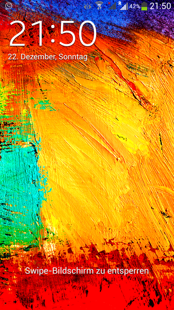

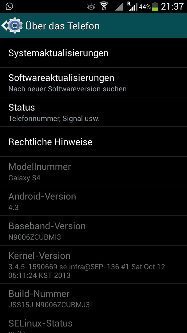

So, fertig - mal wieder...
Habe mir jetzt das neueste hdc S4 legend Fluffy Galaxy S4 CWM FLASH NOTE3 PORT installiert. (v. 13.12.2013)
Link: [ROM NOTE3 12-12-13] hdc S4 legend Fluffy Galaxy S4 CWM FLASH NOTE3 PORT - xda-developers
Jetzt ist zumindest die Lebensgefärtin weg *freu* (siehe neuen Lockscreen) - alles andere scheint zu laufen - wobei ich bei der Kamera die Frontkamera-Umschaltung gerade nicht finde... - Nachtrag: dafür gibt es einen Fix, siehe ein paar Beiträge weiter unten
Enizig die WLAN NVRAM-Meldung musste ich wieder mal geradeziehen.
Erkannt wird das Gerät nun als Galaxy S4 mit Android 4.3
