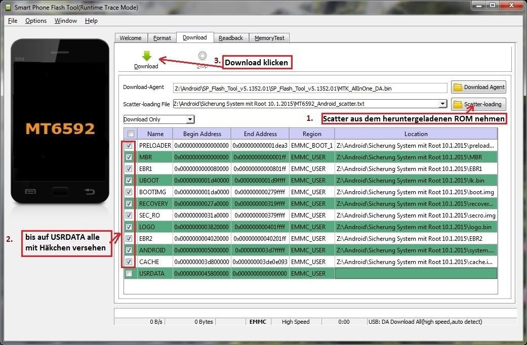

Im SP flastool klick oben rechts bei Scatter-loading und wähle die Android_Scatter.txt die in dem heruntergeladenen Rom Ordner ist aus. Dann sollte in der Mitte vom Flashtool bis auf USRDATA ein Haken drin sein.
Klick oben auf Download und schließe dein Handy im ausgeschalteten Zustand an. Der Flashvorgang sollte dann gestartet werden.Wenn das Flashtool fertig ist bekommst einen grünen Kreis angezeigt.
Handy vom PC trennen und dann starten.
Im Flashtool sollte es so aussehen wie im ersten Bild .

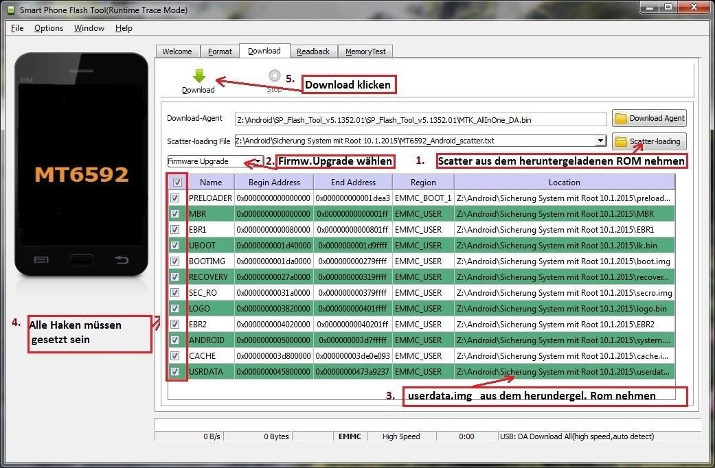

Solltest eine Fehlermeldung bekommen PMT changed ROM dann gehe wie im 2. Bild vor.
