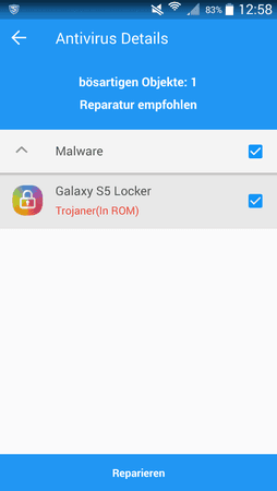

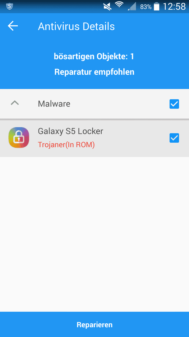

Den S5 Locker zeigt es bei mir als Trojaner an. (siehe Printscreen)
Ist das wieder wie beim Orginal ein Fehlalarm ?

@dede880
Ich geh davon aus das es ein Fehlalarm ist aber genaueres kann ich dir so nicht sagen, da der Galaxy S5 Locker von kon488leo1 bearbeitet wurde und ich kann dir nicht sagen was er dort gemacht hat. Vorsichtshalber kannst diesen ja löschen und den von Seite 1 runterladen installieren.
XS5_4.4_V4008.apk mit dem Rootexplorer nach system/ framework kopieren und anschliessend die Berechtigungen wie auf Seite 1 im Bild vergeben, damit hast dann keine Viruswarnung mehr und dieser installiert auch keine nicht gewollten APK´s mehr.

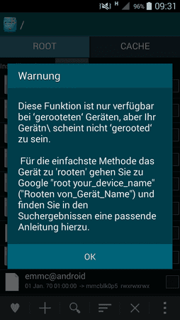

kopieren so wie beschrieben nicht möglich. " Kopieren fehlgeschlagen"
Habe vorher XS5_4.4_V4008.apk unter System/Framework umbenannt.
Rootrechte sind vorhanden.
Was habe ich übersehen ?
Im rootexplorer oben auf RW umgestellt? Sonst hast keine Schreibrechte und kopieren funktioniert nicht.
Installiert als "Mounten R/W ist grau hinterlegt.
Wenn ich zwischen Root und Cache hin und her schalte kommt folgendes Bild im Anhang.

Welches Rom hast du denn jetzt genau drauf? Du hattest ja Probleme mit dem Treiber auf dem Rechner.
Hast du beim flashen im Flashtool download oder Firmware Upgrade genutzt. Irgend was scheint mit deinem System nicht zu stimmen.Ist ein recovery installiert?

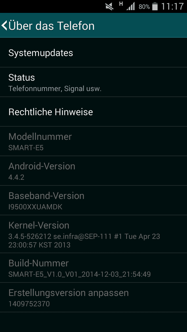

Mach mal bitte ein Screen Einstellungen/ Über das Telefon
Hallo Andy,
Ich habe dein ROM von Seite 1 genommen.
Die Variante 1 mit ROM Download hatte nicht funktioniert und es kam das von dir beschriebene Fenster hoch also habe ich Variante 2 mit ROM Firmwareupgrade durchgeführt.
Firmwareupgrade hat ohne Probleme funktioniert.
Wo sehe ich das eventuell vorhandene "recovery" ?
Bilder vom TeleInfo-Screen und SU-Screen im Anhang.
Viele Grüße,
Dede

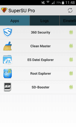

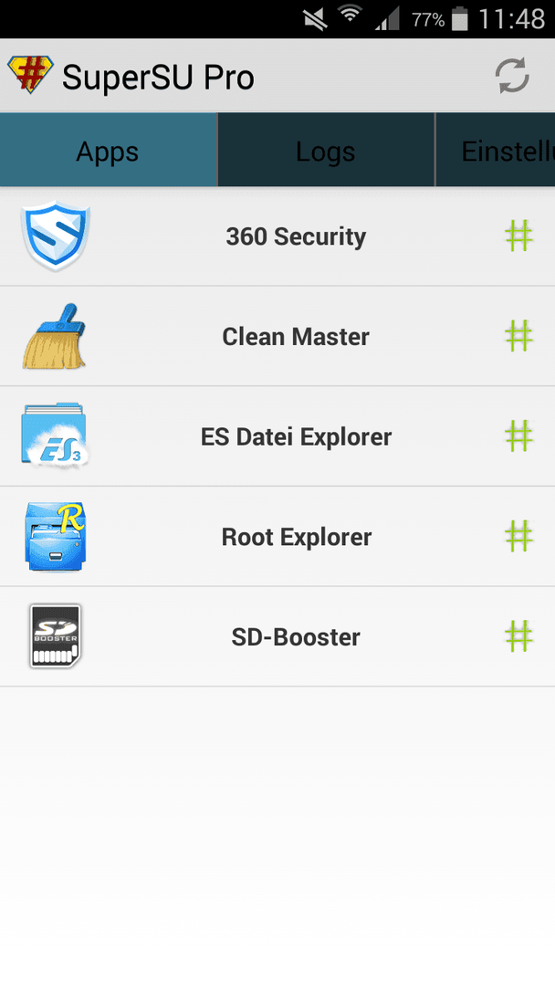

OK das passt. Wenn das per Firmware Upgrade gemacht hast.
Mich wunderte nur da der Sperrbildschirm Galaxy s5 locker heißt , das ist nur im Kon-Rom so.
Hast du mal probiert ob das kopieren mit dem ES Datei Explorer funktioniert?
Bei SuperSu in den Einstellungen mal schauen ob dort der Haken bei Namensbereichabtrennung gesetzt ist. Wenn ja dann bitte den Haken entfernen, und das kopieren nochmals probieren.

Haken bei Namensbereichabtrennung entfernt -> Kopieren möglich
360 Security -> Trojaner nicht mehr da.
Vielen Dank !!!
