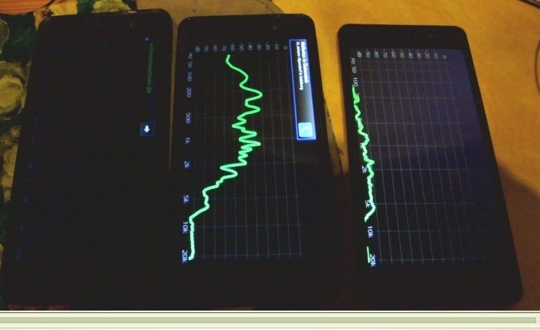

Ich habe insgesamt 4 value C6 bei Efox geordert, inzwischen sind bei 3 die Mikrofone ausgefallen.
Efox verlangt ein Beweisvideo. Das geht einfach: z.B die App "FrequenSee" oder so was ähnliches laufen lassen, und dabei Geräusche machen. Bei 2 von den 3 gezeigten Geräten ist der Pegel zu niedrig, bzw. nicht vorhanden:
Das Beweisvideo hat EFox akzeptiert, verlangt aber die Einsendung nach China zur Reparatur.

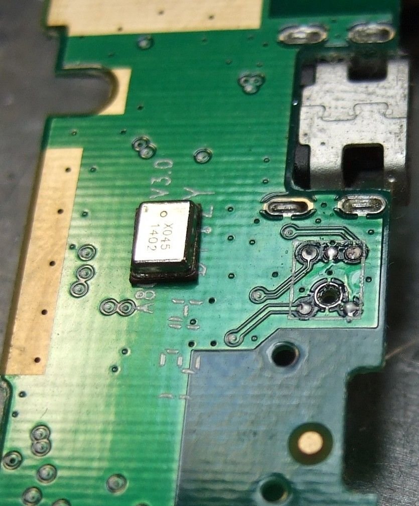

EFox scheint bei seinem Value C6 ein systematisches Löt-Problem zu haben, s. Bild. Die Mikrofone sitzen am Rand der Platine und sind Reflow-Gelötet. Hier hat man bei der Fertigung anscheinend den Prozessfehler, daß ein oder zwei Kontakte des Mikrofons nicht mit Lötzinn bestrichen wurden, bevor die Platine im Reflow-Ofen gebacken wurde.
Das Mikrofon gibt dann entweder Kratzgeräusche weiter, oder fällt ganz aus.

Wie hast Du gelötet? Wie Du auf nächsten Seite siehst, es ist sehr schwierig zu Löten.
Ich kenne jemanden, der das Equipment ( = Heißluft zum Ballgrid-Löten ) und eine ruhige Hand hat.
Vorsicht, der Deckel den Mikrofons ist nur aufgelötet. Wenn Du den beim Entlöten mit der Pinzette greifst, geht er ab. Also vorsichtig an der Basis abheben. Und einen Hitzeschild verwenden, damit drumrum nichts kaputtgeht. Und vorher die Gummidichtung auf der Rückseite der Platine entfernen. Beim Wiedereinbau der Dichtung darauf achten, daß die Schallöffnung an der richtigen Stelle sitzt.
Vor dem Wiedereinlöten sollte man etwas Lötzinn auftragen, wo keines ist.
Auf dem zweiten Bild meines Ursprungspostings kannst Du das Mikrofon erkennen. Das ist die silberne Büchse links neben der Lötstelle. Das Mikrofon ist nicht kaputt und kann daher wiederverwendet werden, wenn es beim Auslöten nicht überhitzt wird, weil der Deckel abgeht und die Heißluft direkt ins Innere trifft.
Falls das Mikrofon doch beim Auslöten kaputtgeht, sollte das mit der EBay-Artikelnummer 281285307713 für 3,49 Euro passen.

@2Busy: Womit hast Du das Mikro denn entlötet?
Nachdem ich das Mikro entfernt, neu verzinnt und wieder aufgelötet hatte, funktioniert das Gerät tadellos.

mit der Heißluftstation JT7700.
Bei mir funktionieren inzwischen 3 von 4 Geräten wieder. Beim Vierten ist beim Auslöten mal wieder der Deckel des Mikrofons abgegangen, es wurde innen zu heiß.
