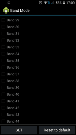

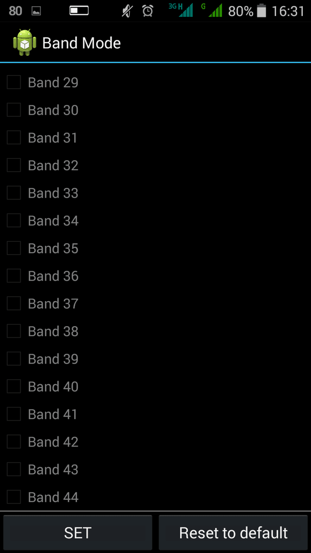

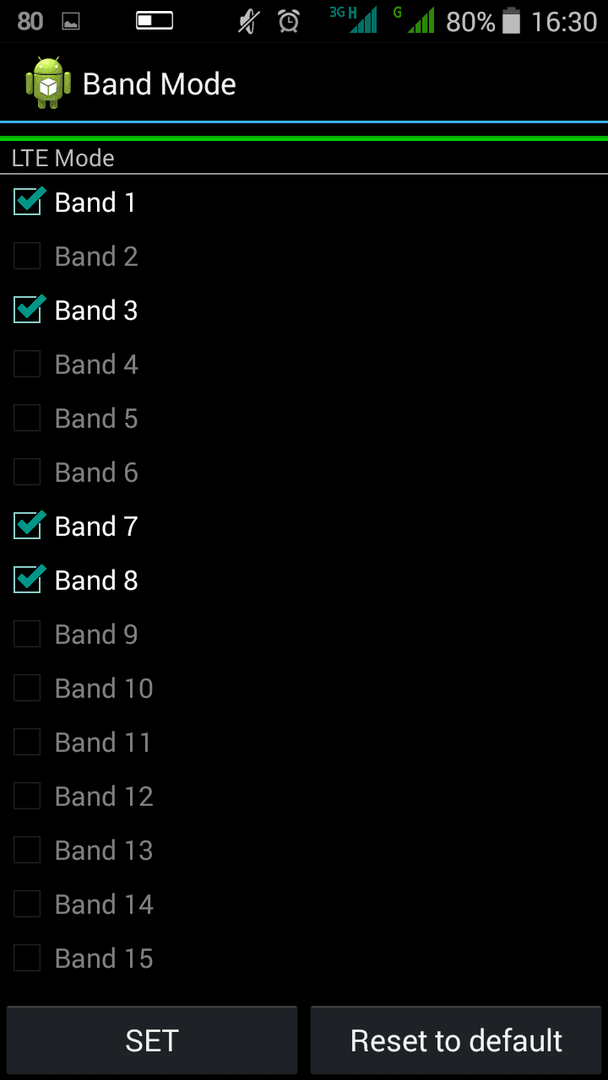

@dezeyer23: Wenn es immer noch nicht geht, dann stelle mal diese 3 SS DEINES Handys zur Verfügung....
364647d1421766382t-eul215a-oem-zopo-zp999-lte-nfc-otg-3gb-ram-36gb-rom-kk-4-4-ota-14mp-f2-0-review-frequenzen-4-.png
also mir fehlt band 17 und 38-41 aber wie grieg ich die aktieviert? wenn ich set drücke und dann auf 17 kommt zwar "ok" aber sonst nix :confused2:
Sorry, aber aktivieren klappt nicht. Entweder die Dinger sind aktiv, oder Dein Baseband hat ein Problem.

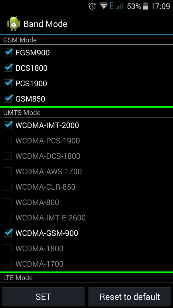

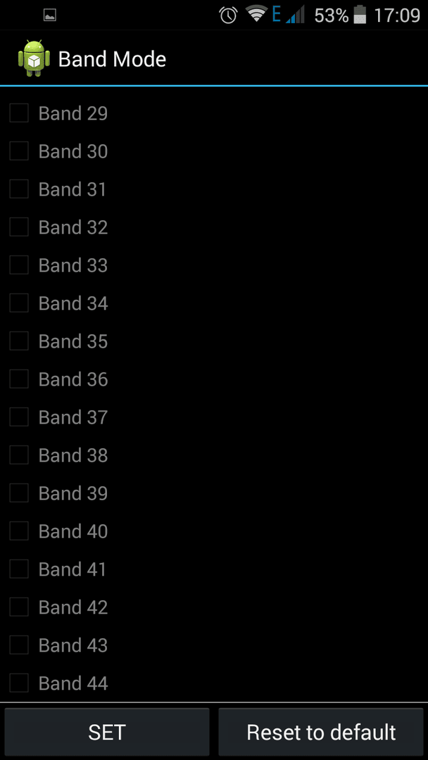

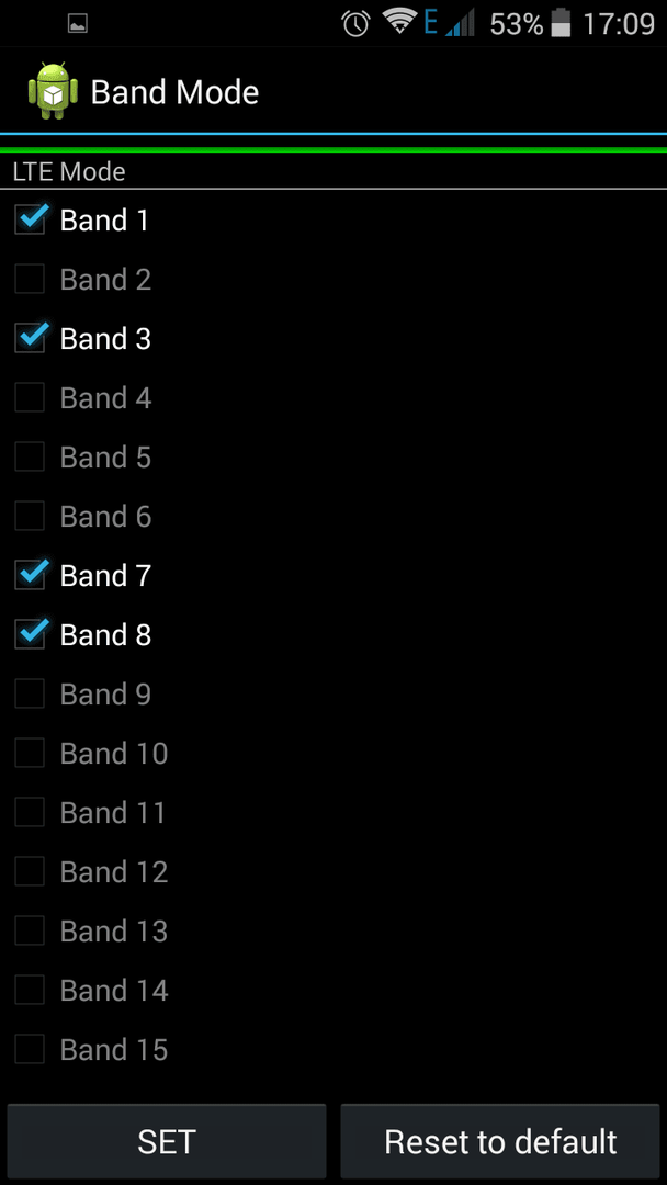

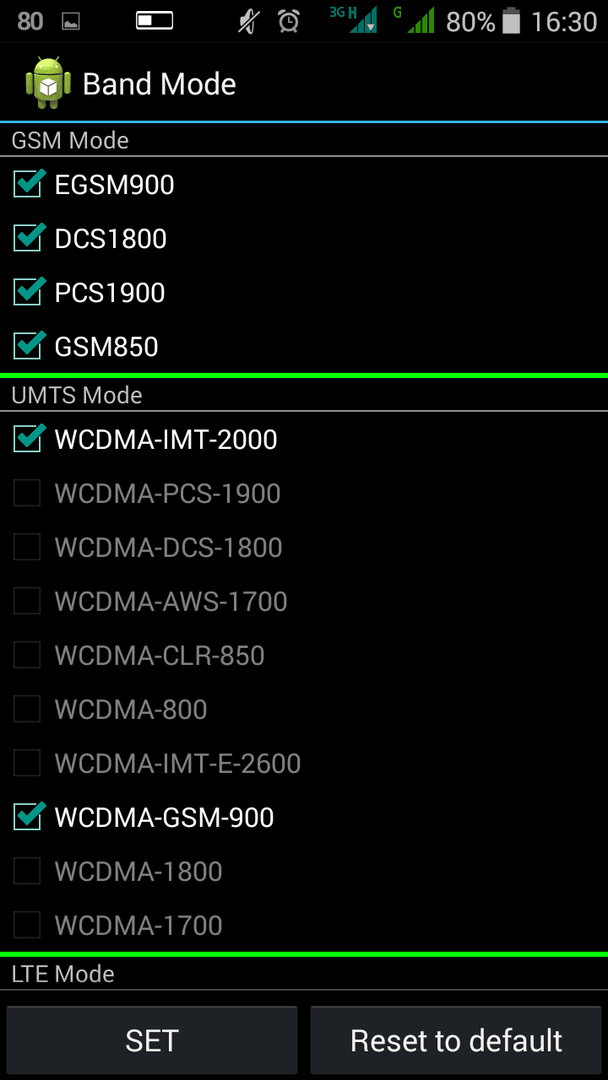

Wie kann man die Bänder anschauen, wie in den screenshots auf Seite1?
Ich hab im moment noch die netzclub karte in slot 2, aber das inet über die alditalk. es macht aber keinen unterschied ob beide oder nur eine der 2 drinen ist
*#*#3646633#*#*

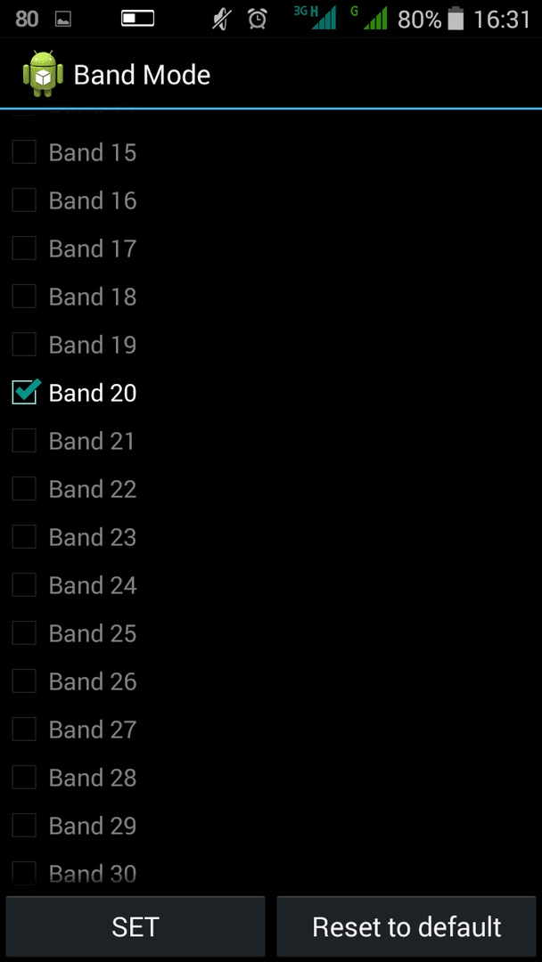

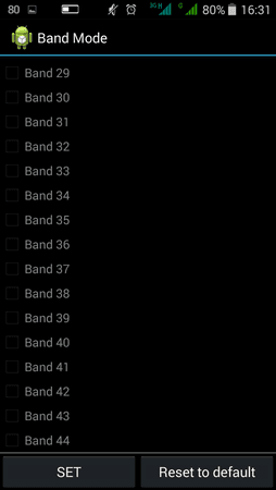

Ich glaube ich habe auch kein 4G-Empfang.
Bei mir sieht es so aus.

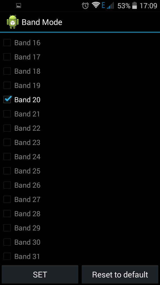

So sieht das bei mir aus:
Der Handy empfang hier in der Wohnung ist miserabel..
Sobald ich eine Schritt aus der Haustür mache hab ich 4G.
