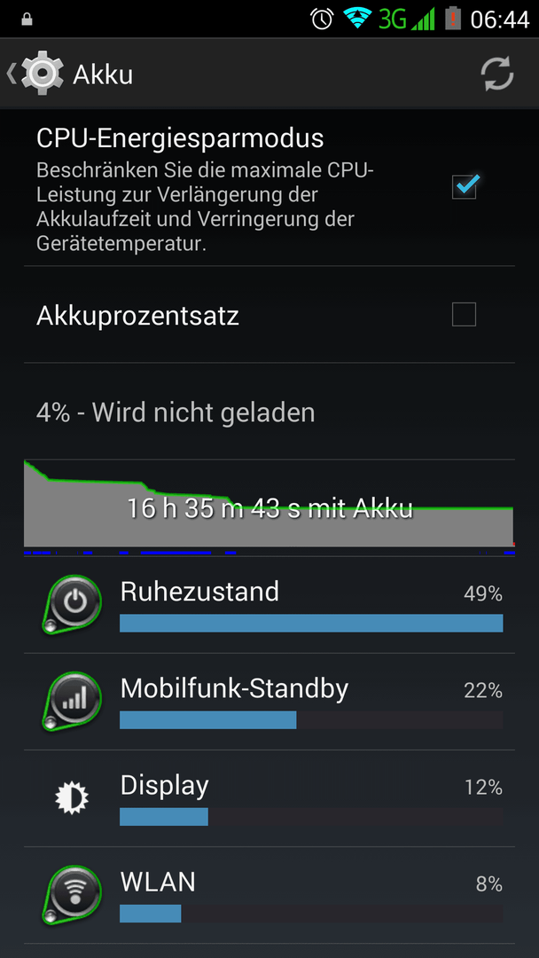

Akku Bug beim restart ??
  • 58 Antworten
T
tomhighflyer
75
Also wenn ich restart drücke und mein Akku noch ca 40% hat hat er danach noch 4% und ist so gut wie leer.
Beim Aus schalten und ein schalten bleibt alles ganz normal.
Was ist denn da loß ?
